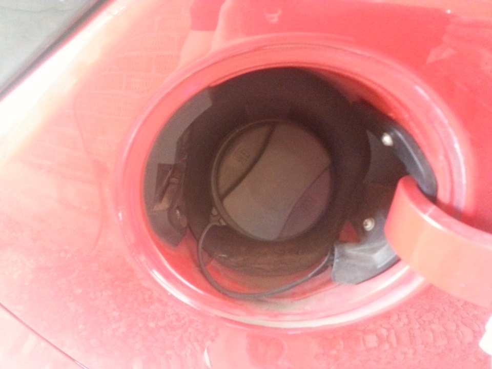

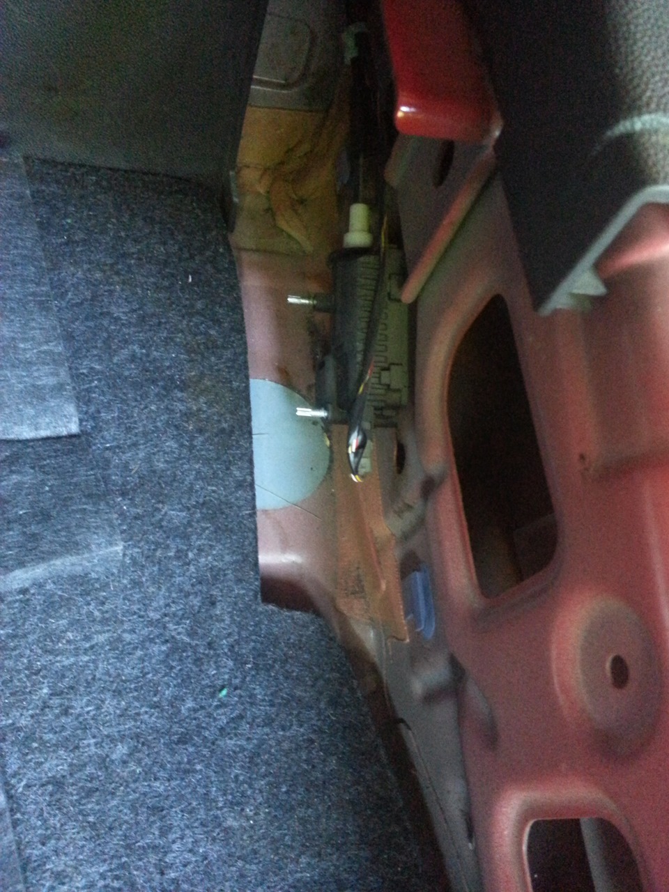

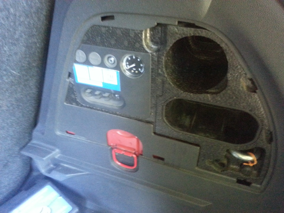

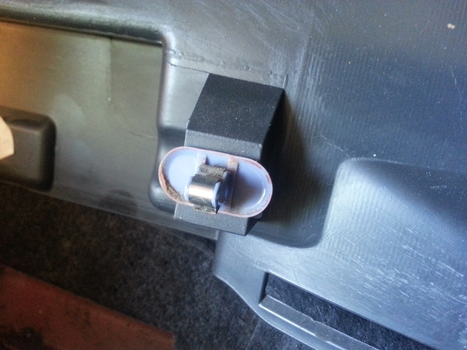

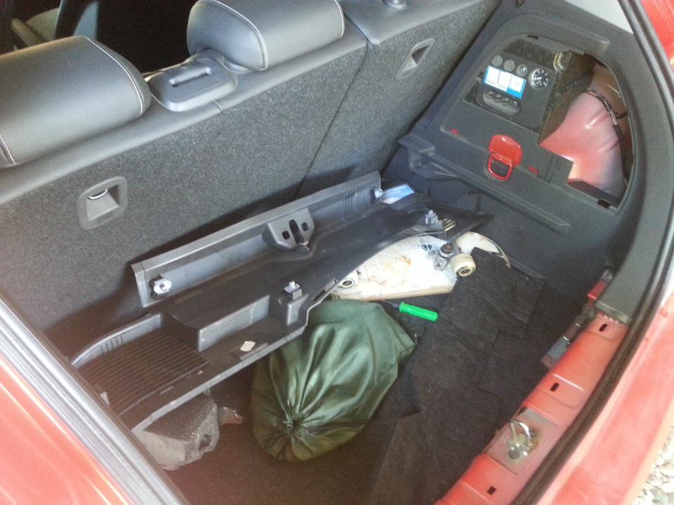

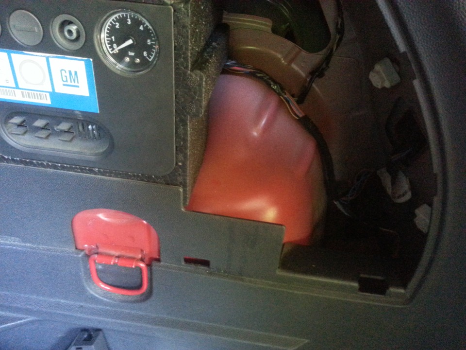

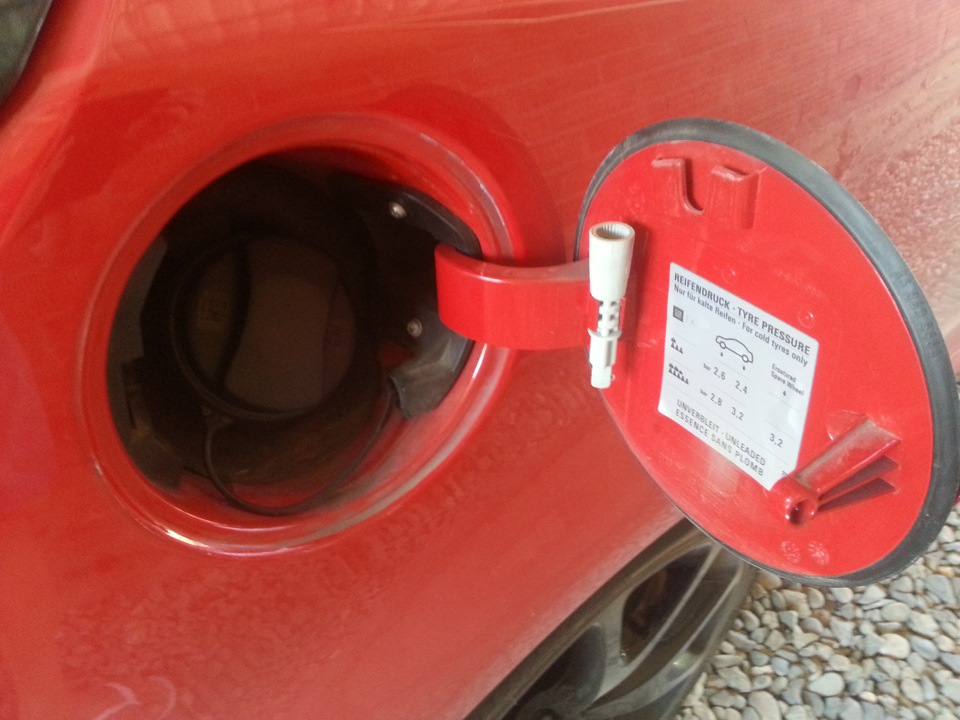

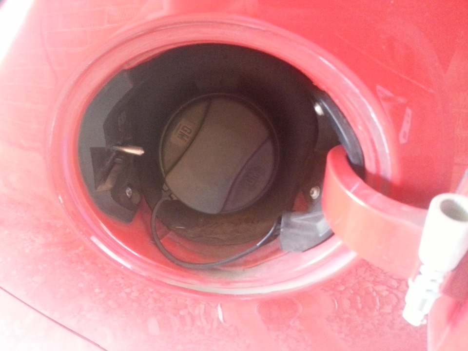

Сёдня так как последний выходной перед, 1 Сентября ( Ребёнок идёт в первый класс ), решили отдохнуть и скатать на природу половить рыбу и пожарить шашлычков, заехав на заправку я вальяжно вывалил свои палипы и сказал заправщику 98 поставь до полного и потащил свою тушу к кассе! НООООООО, не успев отойти и 5 метров заправщик кричит откройте лючок бензобака я аж попутал, я ему, да Я и не закрывал его, подхожу к машине открыл сигналкой закрыл раз пять ни чё не изменилось! Еду домой разбираю обшивку и давай изучать, чё там нахимичели немцы, думал тросик порвался! Короче разабрав всё добрался до маторчика к которому и подходит этот тросик и рукой его отодвинул ( НАХОДИТСЯ ОН ПОД ОБШИВКОЙС ПРАВОЙ НИЖНЕЙ СТОРОНЫ), крышечка открылась, я попробывал сигналкой пару раз открыть и закрыть, потоеребил шток моторчика взад вперед и эта хрень опять заработала! Не знаю ч сем это связанно может из за жары, НАдеюсь что такого бага не укого не вылезет, а если и вылезет то мой пост вам поможет, покрайней мере открыть и заправится до устранения, без вандализма возможно ! Кстати разбирается всё легко и инструмент не понадобился! PS. Фото отчёт ниже!

У меня cords D 2007 и моторчик в другом месте — под пластиковой обшивкой возле бампера там где запаска. Подвигал его, надавил на зажимную и отсоединил/подсоединил клему — Мотор заработал
Спасибо, статья помогла, разобрал панель, моторчик подергал за шток и все заработало.

Сегодня такая же… история только я оплатил. Методом тыка нашел за что тянуть чтоб вытащить этот шпендель.
Заправился. Вставил обратно и закрыл и вроде заработал но не открывает снова…
Буду Дальше искать как чинить. Думаю может моторчик?
