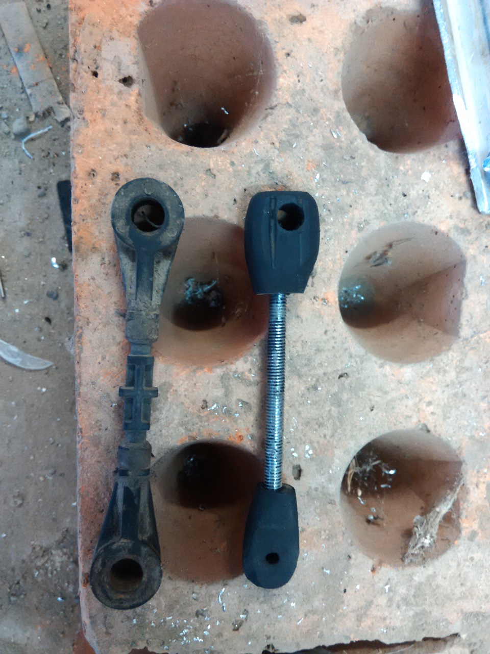

Если датчик живой, как в моем случае то я решил восстановить ту часть которая утратилась(((. Но для восстановления нам понадобится аналог. А где его взять?! конечно, с задней подвески он точно такой, как и спереди.
Ложимся под машину откручиваем задний и передний датчик.
Теперь нам видно именно какую часть нам нужно восстановить и у нас есть нужные размеры, которые мы возьмем с исправного датчика.
Для изготовления мне понадобится резина, из который мы изготовим втулки. Как ни как кстати для этого дела пригодилась подушка глушителя, которая у меня осталась после установки прямотока на Subaru.
Что-то из чего можно восстановить рычаг. для этого я использовал алюминиевый профиль
подгоняем его под размеры оригинально. Соединение с датчиком сделано при помощи 4 болтов, которые были выкручены с поломанной машинки сына. Деталь изготовлена и прикручена. Теперь занимаемся штангой с втулками.
Для штанги я использовал шпильку, длину которой подгонял по оригинальной. Т.к. в верхней части крепление будет наше то и форма не должна быть как на оригинальной. Из кусочка резинки подушки изготовил верхнюю часть
далее уже по отработанной системе изготовил нижнюю с точными размерами отверстия как у оригинальной
примеряем ее к рычагу, и еще раз проверяем длину
Прикручиваем наше творение к датчику и получаем
далее обратно все устанавливаем на автомобиль
Скажу одно, как видно по фото данное место очень уязвимо ударам и не зря старый датчик поломался.
Все работает исправно. Проверяем настройку фар. Если фары светят выше то укорачиваем штангу, если ниже увеличиваем ее длину. Больше мне добавить не чего.

У меня умер сам датчик(как показала сдд), покупать оригинал не вариант, был подобран аналог от мерседеса, стоил 1400р и отличался чуть более короткой тягой, на перед, на зад не подойдет просто так, придется переделывать кронштейн
кинь ссылку на датчик. очень интересно
Посмотрел сейчас, датчик такой не продают, а самый дешевый вариант стоит 2500. Номер старого что я брал SEN27717
косточку закажи от бмв оригинальный номер 37143412759
она чуть короче мм на 5 но это все корректируется насьройкой фвр.

Всем привет, раньше ездил на Pajero Sport New. Там нашли аналог — регулируемая тяга от Прадо 2004 . В ссылке есть кат. номера www.drive2.ru/l/3147088/ цена вопроса 800 руб.

ведет замечательно. сегодня катался. фары двигаются))) при торможении подымаются при разгоне опускаются
