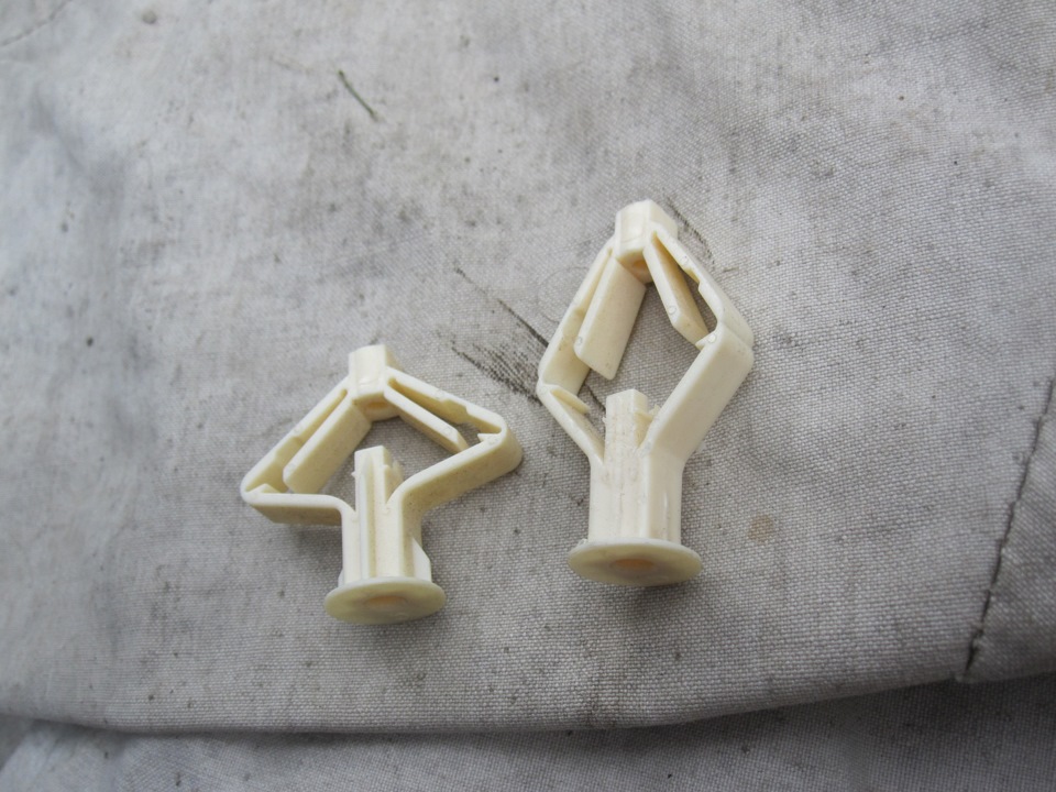

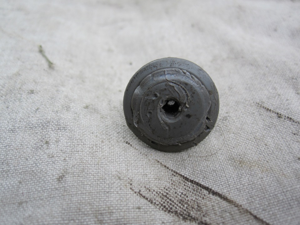

Ждем когда высохнет и лепим защиту колесных арок, все подходит отлично без танцев с бубном. В комплекте уже есть саморезы, но я советую покупать заранее другие
Саморезы там где брызговики, должны закручиваться в стандартные клипсы, но проблема в том что клипсы круглые и при попытке закрутить туда саморез просто начинают крутится в отверстии.
У себя я наше вот такое крепление для гипсокартона, пистон в отверстие вставляется и в него закручивается самозер, отлично подходит.
Рекомендую перед началом работ, вытащить одну клипсу и подобрать более подходящее крепление.

Там без саморезов ни как? На нормальные клипсы эти подкрылки не посадить?
А чем тебя саморезы смущают? там к железу надо крепить и отверстий других нету. я просверлил дырку отверстие мастикой обработал и резьбу самореза, так что ржаветь не должно.
саморезы по металлу которые в комплекте идут, говняного качества и очень тупые, я свои использовал чего и вам советую.
Можно считать, что у меня аллергия на саморезы ;-) Клипсы всегда надёжнее и главное ремонтопригодней.
