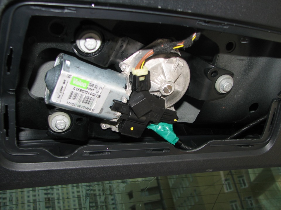

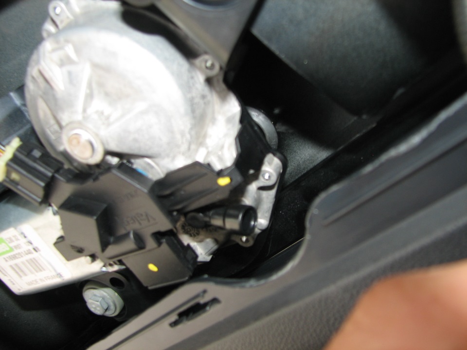

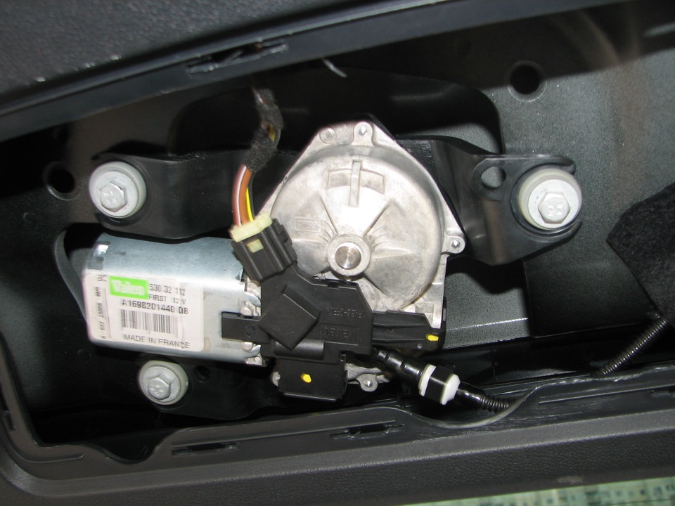

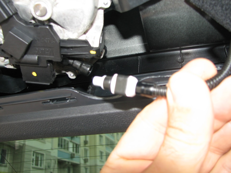

Сегодня был в Ватутинках, ждал своего родного человека, что бы время не терять думал опять глянуть на этот злосчастный узел, причём протекающий ! Спокойно смотрел на него и начал экспериментировать, первым размотал свою намотанную изоленту, потом снял чёрную скобу которая держит назовём её" свистульку "тоже чёрную, также снял селиконовую прокладку ближе к голубому цвету, дальше вообще отвёл шланг .что бы не мешал и теперь внимание приступил к сборке как оказалось это имеет значения как и с чего начинать И ТАК НАДЕЛ на свистульку чёрную, селиконовую голубую прокладку, всё начинаем, внимание ; Без шланга тыркаем её на место на не подвижную часть то, что находится в моторчики папа, вставляем и на торец этой конструкции подставляем тряпку .что бы руке не было больно втолкнуть, я например сделав так сильно нажал в торец этой свистульки ИИИ о чудо шёлчок произошёл .всё свистулька с прокладкой была засажена по самое не балуй, дальше подсоединяем шланг и крепим чёрной скобой .ВСЁ конструкция собрана в заводском порядке . Позже думал почему у меня это всё не получалось ? Ответ практически не возможно вместе со шлангом прилагать усилие на свистульку .тут нужен сам торец этой свистульки . Блин, никто мне этого не мог объяснить, не форумы не мастера, считаю умышленно .не хотят они дарить нам секреты.
На дисплее загорелось символ открытия задней двери ! Брызгалка брызгает но как-то не
резво а значит проблема с трубкой брызгалки задней двери. На днях буду лесть в этот узел !
По моему этот узел также предсказуем в поломке .Да кстати, на замок задней двери капает вода от этого и контакт и вывод на компьютере как открытая дверь. 31 августа 2014г
1 сентября

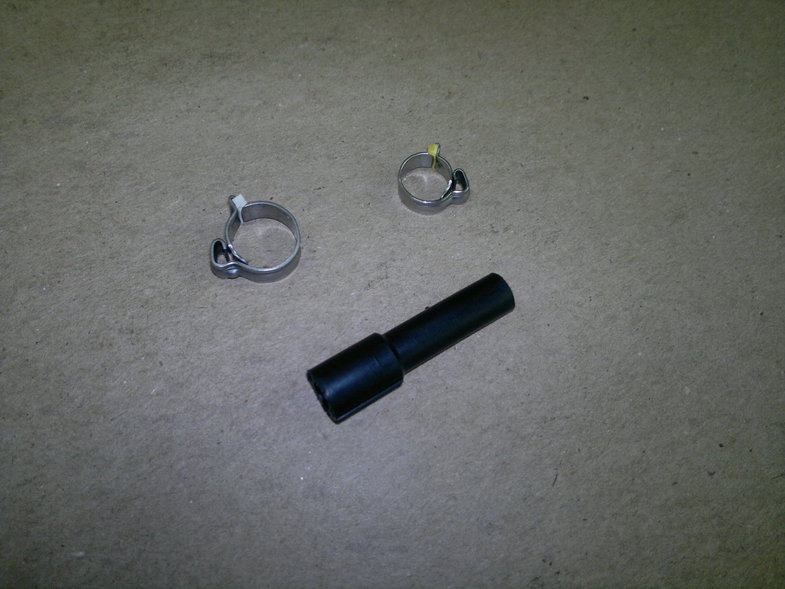

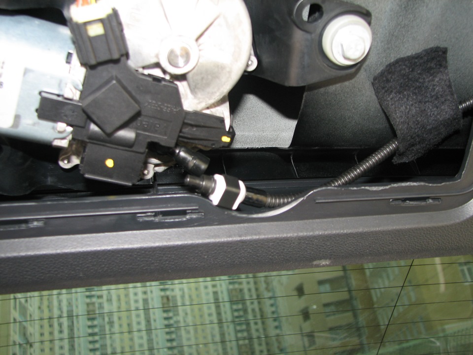

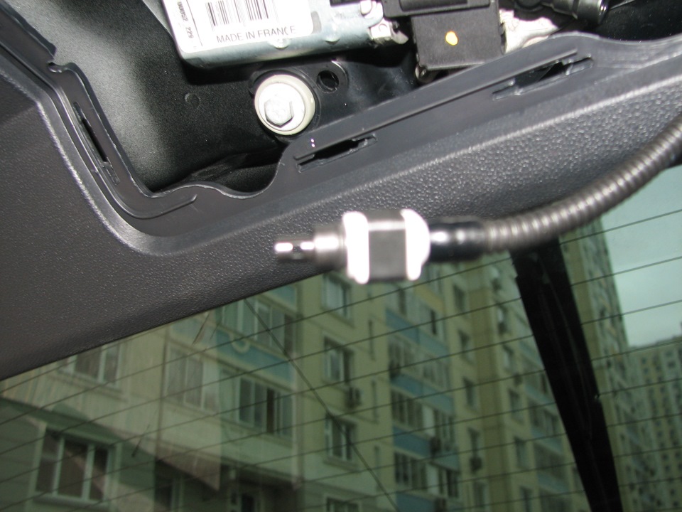

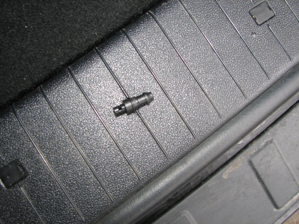

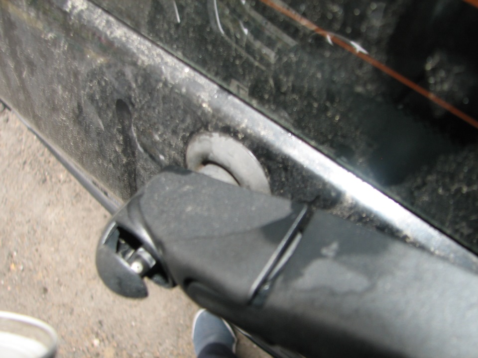

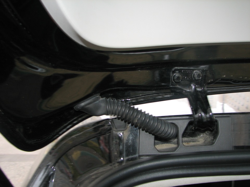

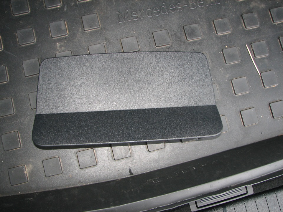

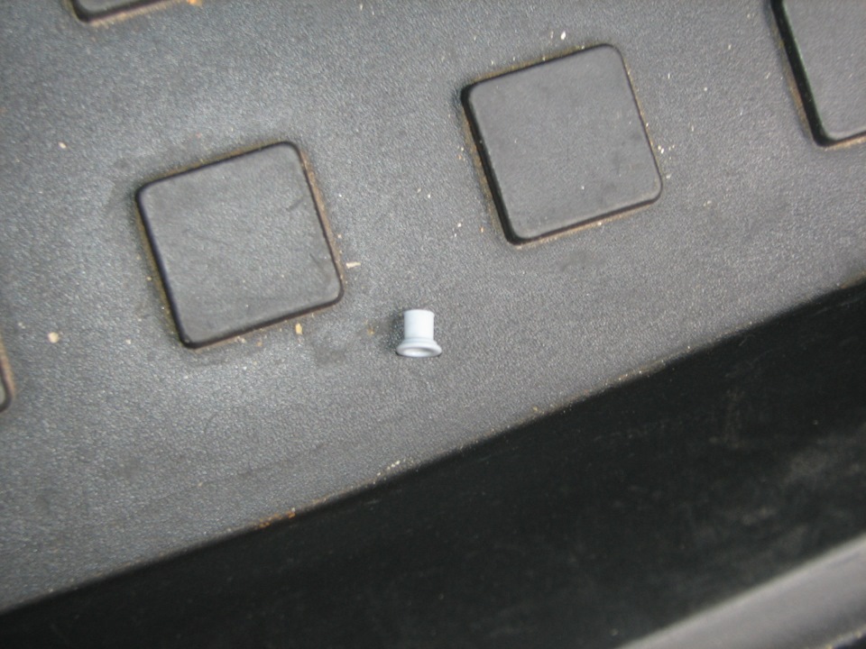

сегодня вскрыл лючок задней двери багажника, в глаза бросился отошедший водопровод ПАПА-МАМА, ОТ ЭТОГО ТО И ЗАЛИВАЛО ЗАМОК БАГАЖНИКА, ОБСЛЕДОВАВ ЕГО ЭНТОТ УЗЕЛ понял, что он не фиксируется не шелчками а просто тупо всовывается на ура и ждёт когда он вылезет опять ! Шо я сделал то, во первых на соске тыркалке есть уплотнительная силиконовая соска и при каждом тыркание она норовить выпасть или остаться в в всовываемом канале, у меня так и получилось, когда я высунул тыркалку не обнаружил силиконовую соску уплотнитель между ПАПОЙ И МАМОЙ, испугался начал искать на асфальте а оказалось она впала в дупло канала и я её вытащил зубочисткой ох и радости то было ! Чтобы больше не терять её никогда я заклеил её клеем резиновым и всунул в канал и в добавок обмотал изолентой !Получилось конечно порнографично но проверив понял, струя брызгалки кидает воду как надо, ДАЖЕ СКАЖУ БОЛЬШЕ писает зачётно ! Облажил весь узел тряпочкой сухой, по нажимал на рычажок вперёд по стеклу пли водой, всё вокруг сухо. Фото прилагаю авось кому будет надо, вообще делать даже мини ремонт без фотоаппарата не уважать соклубников. Конечно остались по этой теме вопросы, когда поднимал дверь багажника, струя использованной водички бежало по правому краю жолоба и, внимание, что удивило .проходило в середине подфарника и вытекала внимание под правой стороной бампера, фото всё зафиксировало, прокоментируйте ПЖ.

У меня начала появляться омывайка на лючке который ты снимал, прямо капли текли и засыхали, когда мы сняли его, оказалось предыдущие хозяева мурзика уже ковырялись там и приколхозили эту пипку на манюсеньких хомутиках, но все равно текло, и так как я ставил камеру с мафоном у своего друга автоэлектрика, он начал разбираться думали что поломано, но там вся фишка в том, что защелкивается пипка ОООЧЕНЬ ТУГО с большим усилием-тебе кажется что уже залезла, НО НУЖНО ЕЩЕ СИЛЬНЕЕ ДАВИТЬ и ты почувствуешь как она села на свое место, при этом нужно держать посадочное место крепко, чтобы не поломать, мы делали это вдвоем-я держал посад.место, а друг вщелкивал, теперь все гут.
SNUPA Я тоже так думал, что должен быть защёлкиватель, но на фото видно, что нет там приспособления и защёлок, даже есть у мерседеса рем-комплект, отдельно трубочка и хомуты, даже есть каталожный номер !Думаю не плохо, термоусадочной трубкой этот узел подвязать .Кстати я давил, что есть дури, только соску силиконовую там оставил и вытащил зубочисткой .Пока оставил, позже вернусь к этому узлу подготовленным.

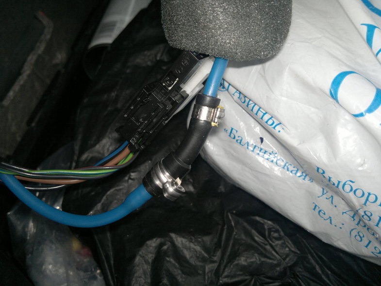

…А у меня лопнутый шланг прям под рулем. Заказал РЕМ комплект. Но что то на сервисе они мудрят =( Что может быть в нескольких местах, хотя течет только под рулем. Думаю я бы заметил, этим злодеям лишь бы денег сорвать, вот так же вот вставят просто шланг и возьмут тысяч 5))) Теперь прошу их все показывать. )))

Ну у меня половина льется под ноги, половина если по дольше поддержать, то дойдет до стекла) Она скорее всего не порвалась у меня, а лопнула на морозе.Но я тогда потребовал от них мне показать, но я лишь увидел как с шланга течет и все. Заверяли что проверили, шланг вставлен, ну там и видно, если бы шланг выскочил, то даже половины бы не доходило до стекла заднего. Они просто накосячили много, а с брата машиной вообще проштрафились, так что теперь они все показывают, как только попрошу. Ибо зажрались. По хорошему к сожалению нельзя с ними.

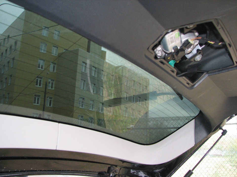

burgasmax — меня волнует лючок в задней двери, там какие клипсы ? Я так понял открывая лючок, доступ обеспечен ?

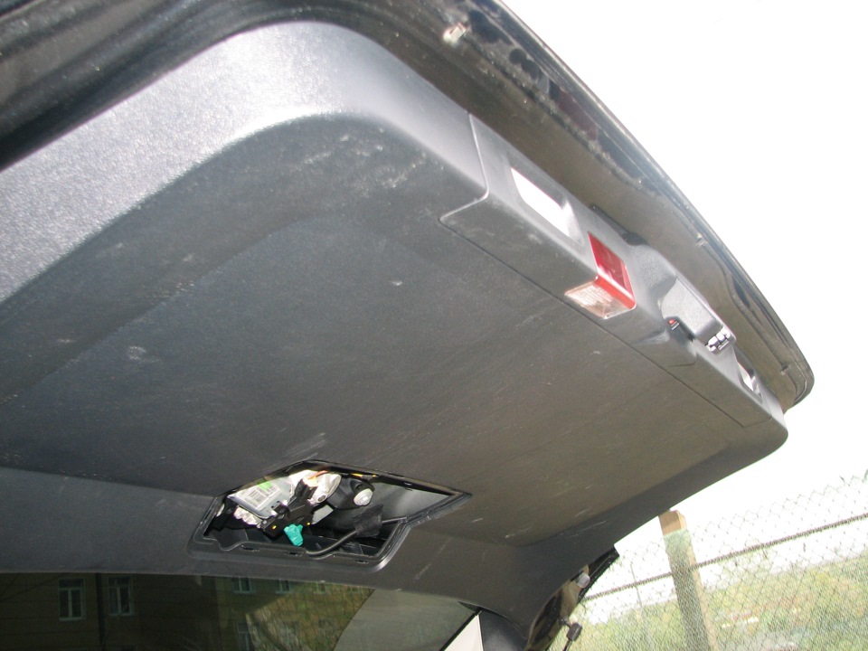

Там не клипсы, а просто защелки. Отжимаешь аккуратно отверткой, по вертикали. Там привод заднего дворника и в него входит трубка омывателя, она и соскочила. Увидишь.
Большое спасибо, завтра займусь, сфоткаю, и скину нашим одноклубникам !

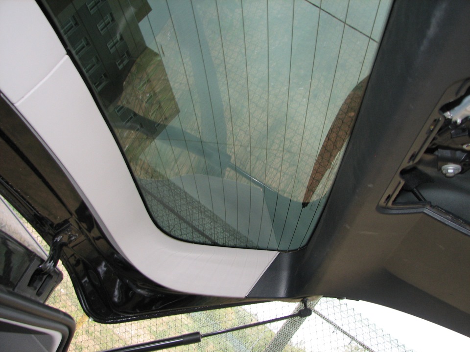

просушки воды, он ведь наверняка попал в нищу двери. У Вас случайно нет фоток по этой поломке ? Будет проблематично если
обрыв будет в высшей точке двери, тогда придётся я так понял разбирать всю обшивку двери. Где то видел мануал но искал не нашёл !
Даже если и попало в дверь, там есть спец. отверстия откуда вытечет и высохнет само, это не проблема. Откройте тот маленький лючек в обшивке задней двери, там увидите привод дворника, в него входит трубка омывателя. Именно эта трубка и соскочила у вас. Сама по себе она по середине не порвется, это же не РВД)) Может только соскочить в месте входа.
burgasmax добрый вечер. Только, что пришёл от машины. Вы правы, лючок открыл без проблем, на виду и моторчик и трубочка и высунутый контакт трубопровода но контакт этот то входит в гнездо но там не держится, сидит не плотно ! На конце контакта этого от трубочки, силиконовый уплотнитель . как он там вообще держался, загадка ! Думаю может на герметик красный посадить ?!
да я тоже заметил, что узел этот довольно хлипкий. с учетом что дверь тяжелая и "грюкает" сильно, не удивительно, что оно слетает… я лично просто плотно замотал изолентой:)

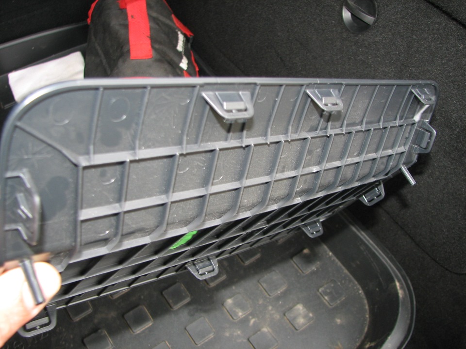

Можно снять весь кожух. Он на одноразовых клипсах. Спросушить все и поставить обратно. Клипсы эти копеечные.
