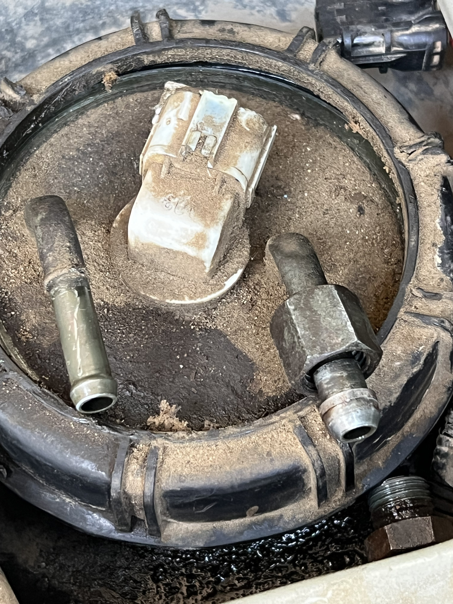

Ехал я себе, ехал, как вдруг обороты и тяга резко упали, и машина заглохла, докатившись до обочины, попробовал завестись — безуспешно. Комп ошибок никаких не выдал.
Первым делом грешу на датчик детонации, т.к. недавно регулярно вылетала ошибка из-за плохого контакта, вдруг он.
Проверил, почистил — тишина!
Отключаю сигналку — без изменений.
Проверяю свечи — О.К., искра на месте, но видна "неутолимая жажда".
Дождался пока все машины проедут, и в полной тишине вкл. зажигание — тишина…
…бензонасос на качает.
Пошарил провода под днищем, благо боди-лифт позволяет безпрепятственно просунуть к ним руку. Эх, опять не помогло.
Значит пора проверить сам насос. Поднимаем ковер за водительским сидением, откручиваем 4 болта м10, открываем лючек и вот виновник, того что мы с товарищем стоим под дождем в двухста км от Москвы, часть вещей лежит в песке обочины т.к. машина естественно была не пустая, нас ждут с топливом в деревне (заглохли мы на обратном пути), руки опять по локоть в грязи, wd40 и бензине.
Проверил индикаторной отверткой питание на клеммах разъема — на месте.
Открутил трубки подачи и обратки, предварительно смыв всю глину из ниши насоса и насухо вытерев. Аккуратно достал насос в сборе с ДУТ. Даю напрямую 12В — не жужжжжиииит.
Принимаем решение отбуксировать второй машиной до деревни, и там уже спокойно, в гараже разобраться в чем, собственно суть, проблемы.
В итоге после всех тестов был окончательно приговорен моторчик бензонасоса.
Дорога домой представляла из себя 200 скучных км на лямке. Благо была динамическая стропа — она и подлиннее и «помягче».
В эту же ночь покурил форум и интернет — решение оказалось мегапростым моторчик от ваз 2110 — уж такую деталюшку я мог и в деревне купить, но кто же знал — интернет пока покрыл далеко не на все просторы нашей родины.

Купил моторчик Bosch 0 580 453 453 (судя по форумам подходит к большинству вазов, газов, японок) и сеточку ваз 1.6
1. Поднимаем отодвигаем водительское сидение до упора вперед. Поднимаем коврики и утеплитель и видим люк, за которым скрывается бензонасос, откручиваем 4 болтика на «10», поддеваем люк, чистим пространство вокруг насоса от грязи песка воды, чтобы в бак не попало ничего лишнего.
2. Отсоединяем фишку. Очень АККУРАТНО откручиваем «подачу»: трубку, выходящую из бензонасоса, крепко держим в неподвижном состоянии за широкую гайку (в противном случае оторвете трубку от насоса), а шланг с узкой гайкой срываем, после этого она откручивалась руками. См. фото ниже.
Отсоединяем обратку, хомут с винтом на «7», убираем все шланги и провода в сторону.
И через отвертку или другой длинный предмет, уперевшись в черную пластиковую крышку, бьем молотком легонько против часов, срываем крышку, дальше крутится все руками.
3. Достаем всю колбу всборе, немного под углом. Сильно не надо тянуть, найдите положение в котором она пролезет.
4. Разбираем колбу (процесс обратный сборке, см. ниже)
5. Сравнение насосов.
Все разъемы, штуцера и посадочные отверстия/диаметру одинаковые. Разница, лишь, в длине пластиковой шейки. Она элементарно компенсируется отрезанным горлышком от канистры.

7. Сравнение и примерка к колбе фильтрующей сетки. Садится туго но по форме как будто так и было.
8. Собираем все воедино. Оденьте пружинку на шток и не забудьте стопорное колечко. Подключите обратно все фишки, трубки (с насоса трубка будет сниматься туго, одеть ее надо также до конца и зажать хомутом), сеточки, как они были. У наружней сеточки не потеряйте резиновое уплотнительное колечко в месте стыка с корпусом.
9. Насос готов к установке!
10. Аккуратно под углом вставляем обратно (см. фото в начале)
11.Я сначала все подсоединил для проверки не закручивая большую черную крышку
12. «Ключ на старт», даем насосу закачать топливо в магистрали.
13. ПУСК!
Ура работает как часы! Собрал все до конца! Сделал маленький круг! По ощущениям машина поехала бодрее. Видать старый насос умирал уже давно. Потеряв свою производительность.
В эту же ночь успел проехать 100 км — насос полностью подходит и работает ФАКТ! И не надо покупать из-за одного моторчика весь насос в сборе за 12 000+ руб., как предлагает производитель и все каталоги)
p.s. На данный момент пройдено уже более 1000 км на этом насосе. Все О.К.

В тексте Bosch 0 580 543 543, а на первом фото 0 580 453 453, четверка и пятерка в другом порядке. Так какой все же надо?
Естественно как на фото, в тексте поправлю
