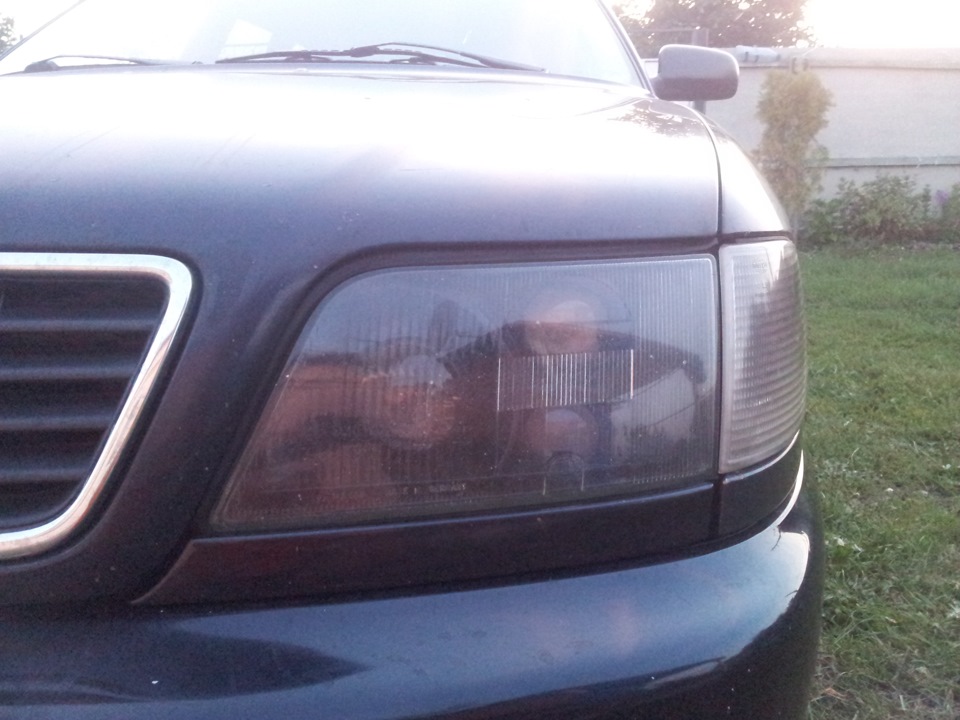

улучшая свет убил переключатель ближнего-дальнего купил другой поставил .везде стоит ксенон нагрузка есть. сеть падает предохранители не горят. нужно ли ставить реле разгрузочные? не сильно хочется калхозить проводку.

реле есть смысл ставить! я уже установил www.drive2.ru/l/3272436/
спасибо за инфо.я хочу влепить в районе предов.
хочу тебя предупредить что чем коротче провод тем меньше падение напряжения.поэтому я поставил ближе к питанию и фарам!
чем толще провод)) тем меньше потеря))
и ставить надо не домашний провод(ПВС)! он не предназначен для авто, быстро окислится(может) и еще пару факторов)

на наши фары продаются пластиковые стекла. где то видел. Тебе в самый раз. полировать стекло будет стоить около 6 за штуку и не факт что получится без линзы
у меня уже свет норм.решаю за релюхи как и где поставить.все минуса которые люди описуют из за ксенона косается оптики h4

со стекла снимется слой и станет хрупким?
снимается только рифление!стекло остается той же толщины!
шлифовать внутри?

да я понял но это пластик. все спецы в один голос пластик легко стекло -нет
я сам стекло полировал! проблем нет)) правда первое стекло перегрел и лопнуло но затем все норм)) научился))

Полирни сначала стекло-рассеиватель фары, у меня тоже такое мутное было. Реле стоит ставить — сам хочу, меньше будут потери.
да стекло п***** как садит включал без стекол просто сварка . полернуть -как это же стекло.
Вот именно! Стекло намного проще полировать, чем пластик!
напиши как ты делал.
Я не полировал)) я просто отмыл!
