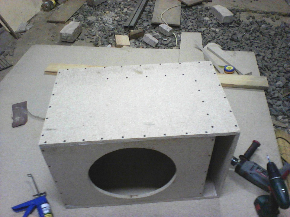

Всё просто- едем в магазин, покупаем лист ДСП 16мм, рисуем подходящий по размеру ящик с правильной настройкой и идём пилить. Настройку делал 32Гц но вышла на 30Гц что даже не хуже. На фотке не показано что ширина порта 70мм. Также прикупил межблочные провода kicx. Если кому интересно как узнать частоту настройки короба то могу показать

Привет напиши размер диффузора) а то заранее собрался пилить короб, а без этого размера друг не может рассчитать короб) буду очень благодарен) заранее спасибо.
сам расчитывал?
да
Дай пожалyйста более подробный чертеж, бyдy очень благодарен, да и не один я дyмаю) просто 622+70+16=708, а не 710…не совсем понятно)может передняя стенkа просто 624, а не 622?)
а как замер делал на литры
перемножил размеры
держится и в 1 слой. пока не замерял, думаю 140 будет
С такой то настройкой, нужно было или фанеру 20ку брать, или дсп на морде в два слоя, да и результат был бы лучше по любому
Чем качаешь, замерял?
Крутяк. а чертеж остался? или можешь параметры все рассказать?) Заранее спасибо!)
а какой обьем у тебя получился?
около 90 л

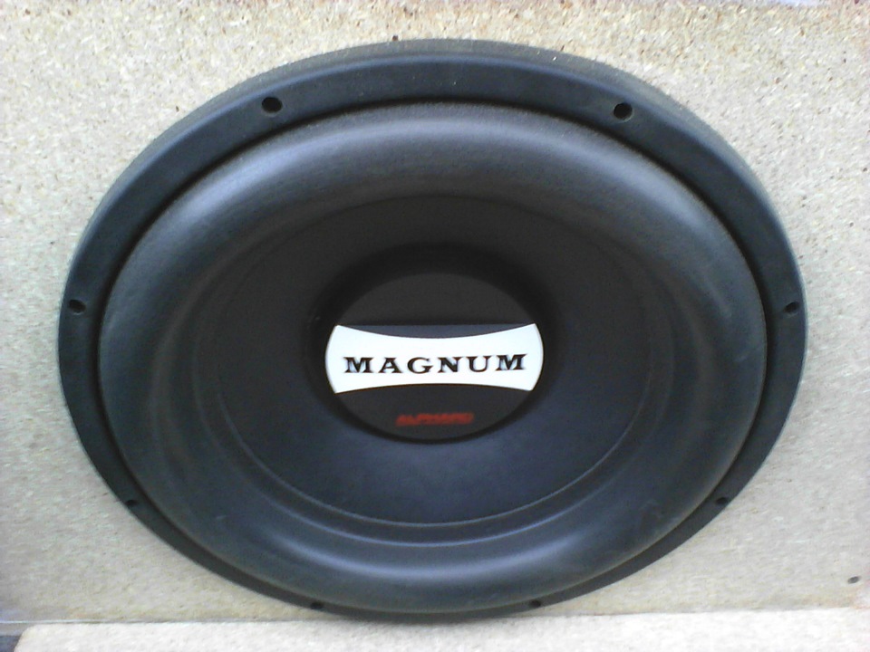

за какую цену брал блин MAGNUM?и усилок, в какую цену все в месте обошлась?
саб 3000 усь 5 с чем то если новый лист дсп 900 плюс провода. в 10000 можно уложиться
А какая высота короба ?
в итоге 46 а если без крыжек 42.7

Через какую прогу объем считал?
через bassport она простая
Через басс порт же фазик считается? Не?
Ну да фазик. Обьем сам подбилал по размерам
При рассчете фазика объем короба вводил ?
конечно. у меня около 90 литров. чем меньше обьем тем длиннее надо порт

Саб отличный, покупай не пожалеешь

а фанеру че не взял? луч иксплода качает?))
Фанера дороже выходит, а тут ещё чуть больше пол листа осталось. Качает мама не горюй, появился ветер в салоне и всё зашевелилось. А главное звучит приятно
ну фанерка то конечно дороже)) думаю поменять себе тоже иксплода, и сделать чв. где брал кстати дин? и за сколько?
брал в автолиге 3200 стоит если со скидкой 2980 будет.для чв бери м12 ато ящик не смодешь засунуть в багажник

старые уралы горят быстро про новые не знаю, знаю сто сборка не очень у них, За такие деньги однозначно магнум лучше ещё и 15 можно купить
