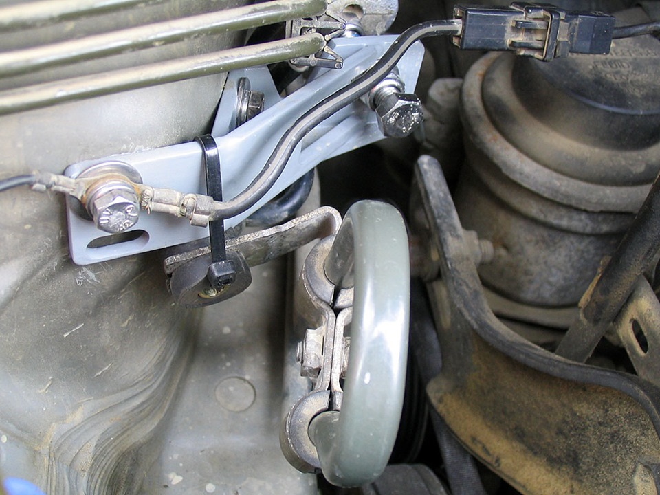

Примерочная инсталляция выявила еще две вещи: 1. стало видно, что теперь некуда прикрутить кронштейн исаак давидович крепления радиатора ГУР (изогнутая трубка внизу на фото дальше), и 2. болт, который будет упираться в ГТЦ, не параллелен оси ГТЦ.
Но это мелочи жизни.

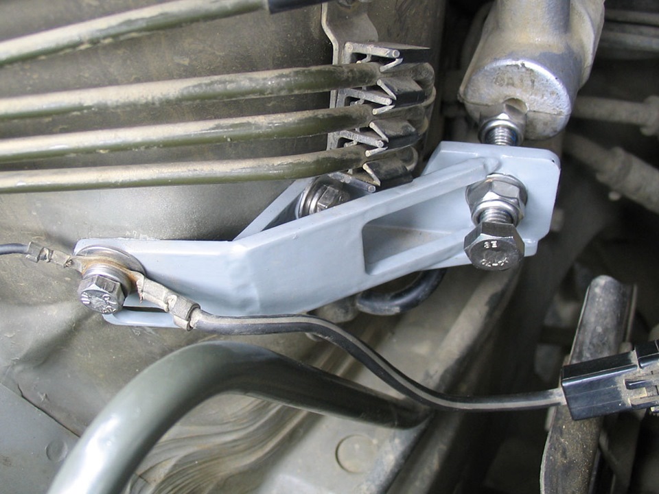

Упор был обильно покрашен краской с перобразователем ржавчины, просушен в течении недели и водружен на постоянку:
Осталось решить только вопрос с креплением радиатора ГУР. Решено было не мудрствовать лукаво, а просто выгнуть его кронштейн и закрепить пластиковым хомутом. Получилось вполне надежно — кронштейн сидит жестко, не гуляет. Нормально, короче:
Вот и все.
Теперь о приходе. А его нет! Субъективно ни нога, ни попометр разницы не чувствуют. И знаете почему? Да потому, что металл кузова 2000 года — гoвнo. Он настолько тонкий, что усилия нажатия на педаль хватает, чтобы упор выгибал металл, к которому он прикручен! Специально попросил друга понажимать педаль, смотрел и плакал! Сам упор, хоть и с проточкой под трубки ABS, не гнется, надо отдать должное автору.
Видимо, чтобы был толк, упор должен быть типа как на последней фотке тут: www.drive2.ru/l/1392949/ Надо подумать про продолжение колхоза :)
Тем не менее, все уже стоит и снимать не буду — хуже точно не стало :)
