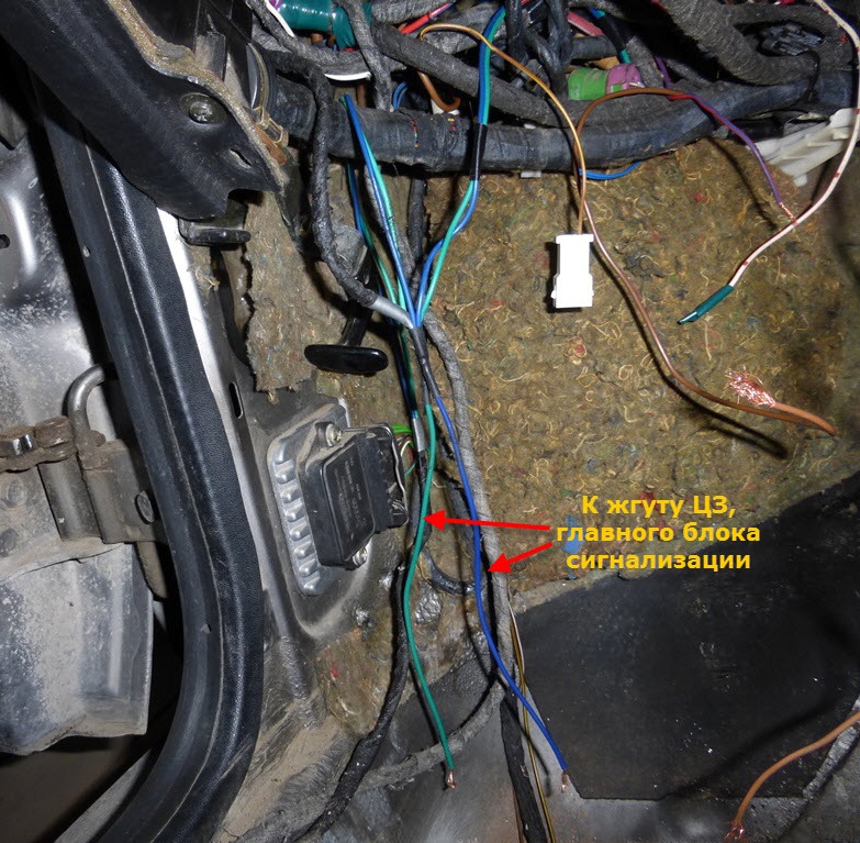

1. Подключение ЦЗ.
В первой части писал, что буду подключать ЦЗ с "двухшаговым отпиранием", т.е. нажал на брелке один раз, открылась только водительская дверь, нажал второй раз открылись все двери. Это удобно если на машине больше ездишь один и не дергать лишний раз остальные замки.
Если этого не нужно, и провода ЦЗ были куплены в комплекте с ЦЗ, то просто два провода центрального замка (зеленый — сигнал закрытия, синий — сигнал открытия) подключаете к сигнализации.
Еще раз повторюсь, ЦЗ лучше купить в комплекте с проводами, это удобно и не дорого, провода не нужно отмерять (См. часть 1)

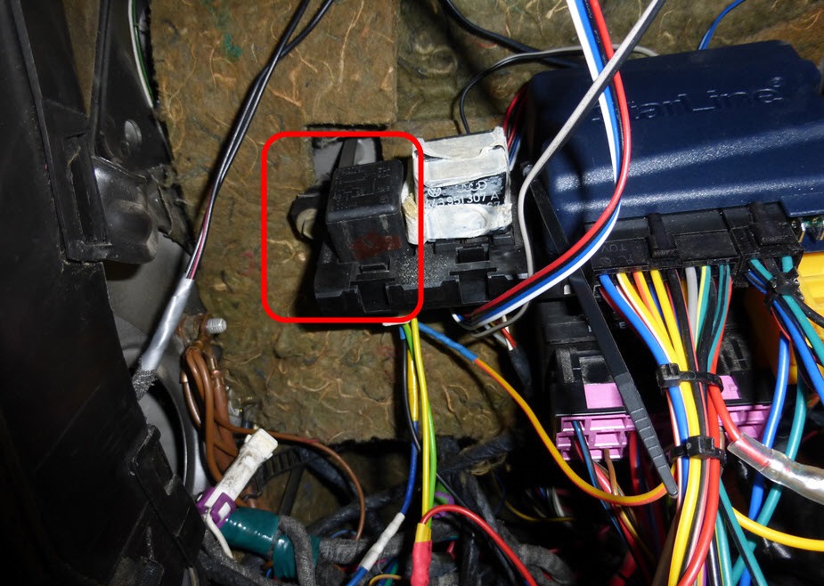

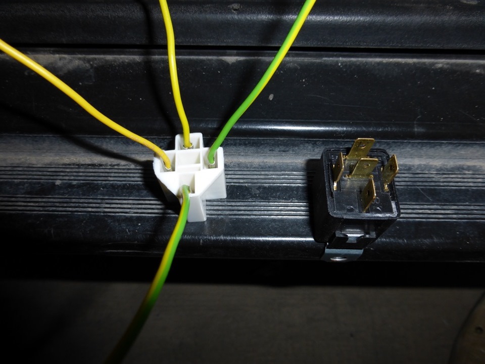

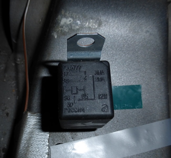

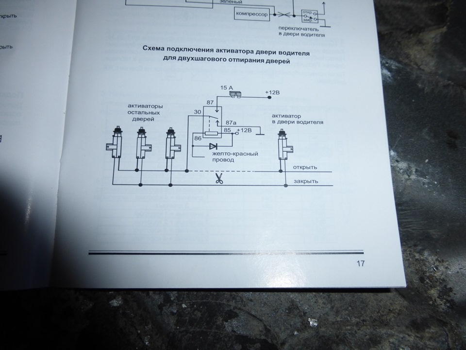

Если хотите подключить "Двухшаговое отпирание", то необходимо купить обычное пятиконтакное реле и колодку к нему для удобства.

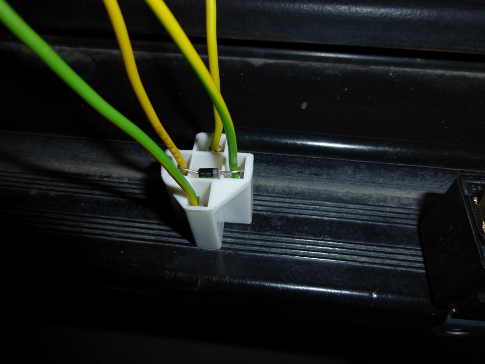

Подключал согласно схеме:

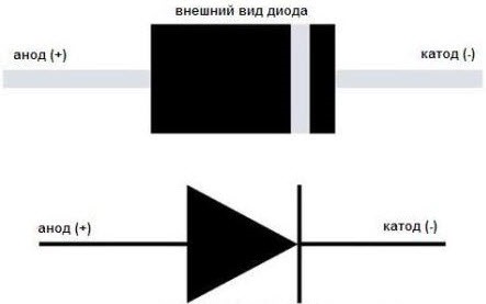

На схеме видно что нужно припаять диод (диоды идут в комплекте сигнализации). Диод припаял строго катодом к + 12 на 85 контакт реле. Катод обозначается на диоде как полоской к краю диода.
Если есть место на блоке доп релюх, она туда влазит свободно, нужно только снять с релюшки металлический кронштейн.

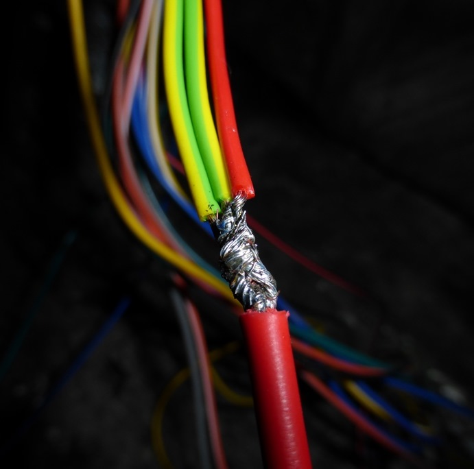

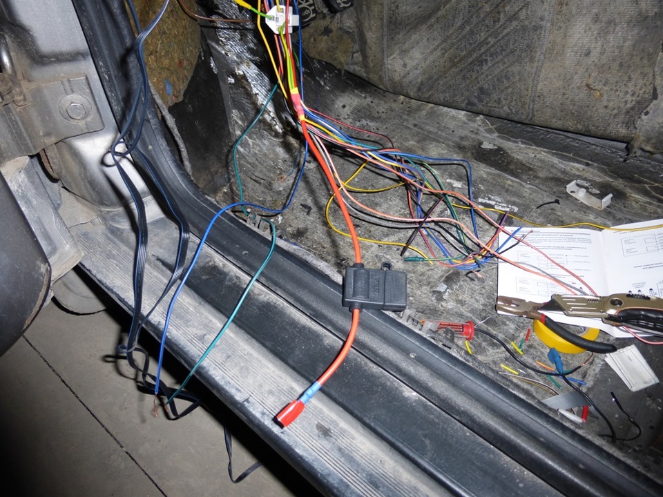

2. Подключаем плюс сигнализации.
Постоянный плюс сигнализации (красный провод) и два плюсовых провода провода от реле ЦЗ решил объединить к одному силовому. Скручиваю пропаиваю, сажу в термоусадку и подключил к клемме L30 (подключил не сразу, а при завершении всех работ).

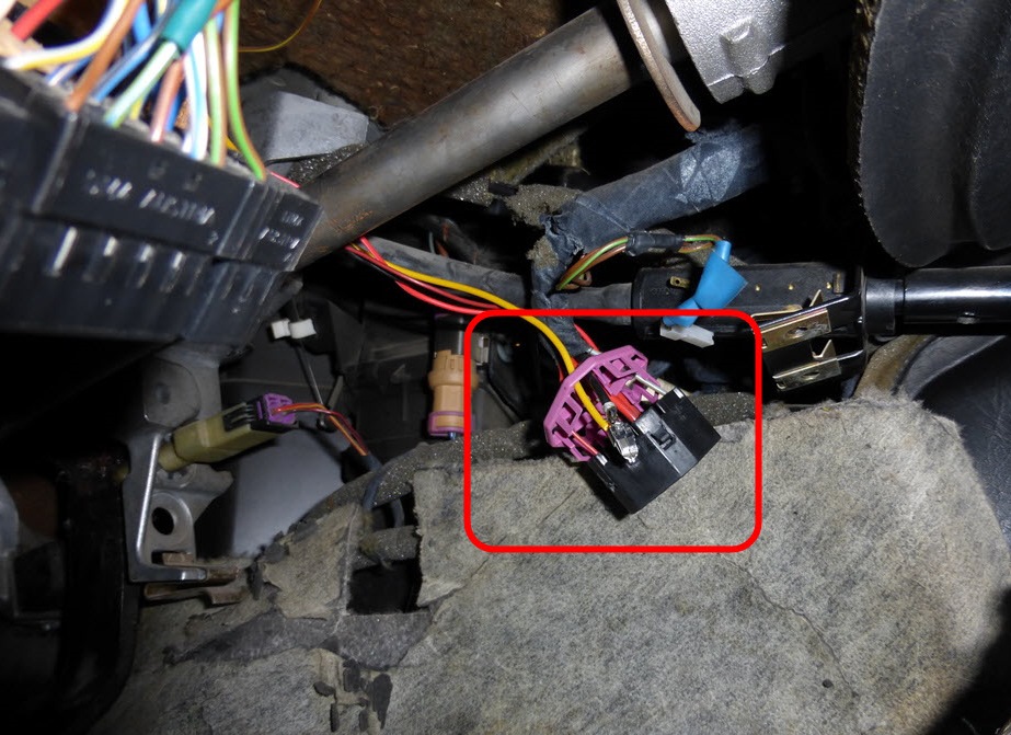

3. Вход зажигания.
Вход зажигания желтый провод, подключил к зажиганию на черный провод, предварительно сняв колодку и вытащив провод. (если у вас сигнализация другая смотрите схему, там подробно указано какой провод куда подключается).

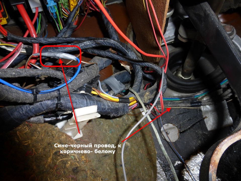

4. Вход концевиков дверей.
На сигналке два провода:
— сине-красный — это плюс
— сине-черный — это минус
У меня на Ауди концевик срабатывает при замыкании на массу, поэтому подключил сине-черный провод к бело-коричневому. Бело-коричневый нашел там же под полкой водителя.

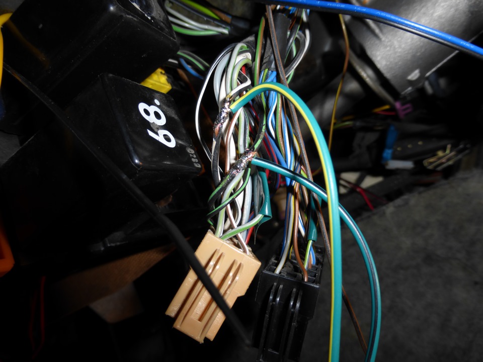

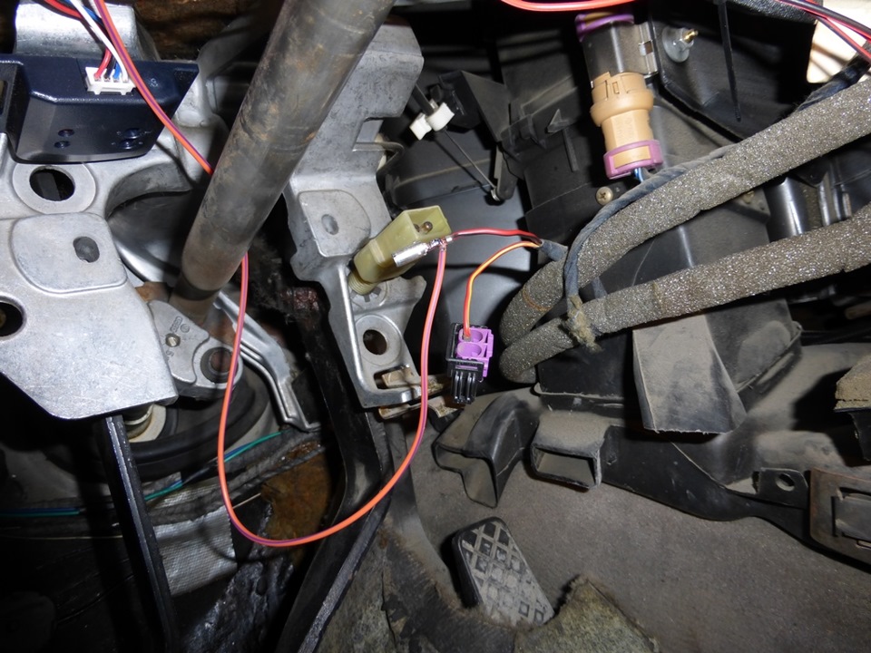

5. Световые сигналы (зелено-черный и зелено-желтый)
Подключил к поворотам. Провода взял с коричневого штекера под полкой водителя (рядом с блоком дополнительных реле).
Это черно-белый и черно-зеленый.

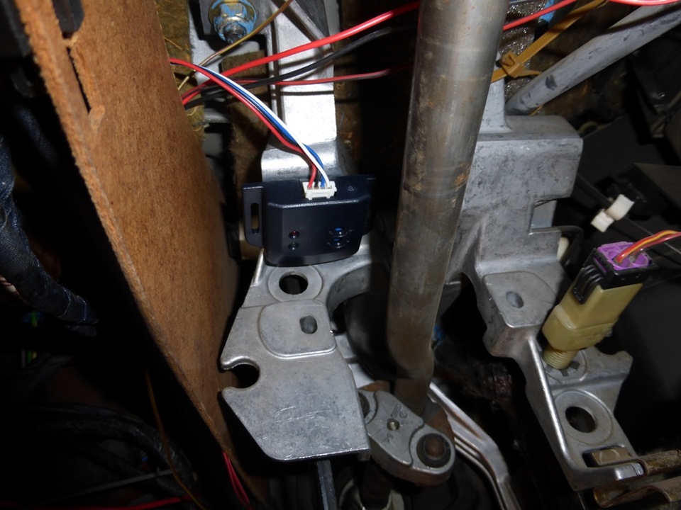

7. Датчик удара.
Датчик удара закрепил под основание руля, там площадка подходит как раз под него. Настраивать датчик не пришлось, срабатывает сигнализация как надо. Единственно пришлось поменять скотч на 3М, так как тот вызывал подозрения.

Есть вопрос где находится реле цз. Ни как не могу понять куда подключать сигнализацию
На моей сиге реле ЦЗ встроено прямо в основной блок сиги.
Если у тебя на сиге нет этих реле, то можно купить комплект ЦЗ (блок управления, актуаторы 4 шт. и провода).
Я такой комплект купил, только блок управления выкинул, так кстати еще дешевле будет. (см. первую часть записи в БЖ)

У меня компрессор ЦЗ управляется одним проводом ( период меняется полярность+ на -), маш мерс w124. Можно сообразить двух шаговое отпирание? Заранее благодарю.
Да с этим реле можно сообразить, там главное подать импульс, чтобы релюшка сработала. Для реализации, это реле нужно врезать в цепь, между замком водительской двери и остальными замками.
На сколько понял у тебя пневмозамки, посмотри как они у тебя реализованы на схеме.
У меня на активаторах по три провода (один общий, ), у тебя два и ещё куда подключается провод от диода красно оранжевый?
Ну да у меня два провода, один на открытие другой на закрытие, а желто-красный провод идет от сигнализации, (на нем импульс на 200 Ма), это провод как управление доп. оборудованием.
А он какой полярности должен быть?
У меня этот провод минусовой. Если смотреть на схему, то он идет на 86 контакт реле, 86 на реле минус.

Диод припаял строго катодом к + 12 на 85 контакт реле. Катод обозначается на диоде как полоской к краю диода: не подскажешь для чего там нужно припаивать диод?
Да да катодом на 85 контакт.
Диод пропускает минус от катода к аноду, а плюс не пропускает и наоборот плюс от анода к катоду, а минус не пропускает.
