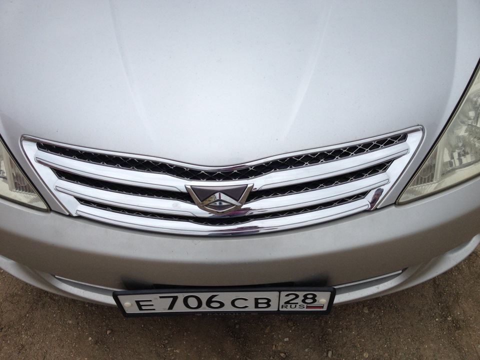

Краска на решетке что- то совсем облезла и я решил ее убрать, тем самым сделать свою решетку хромированой.
Намазал я всю решетку где была краска, тормозухой… Затем ждал около 2х суток, постоянно подмазывая чтоб краска хорошо растворилась. Не смотря на это оттерать пришлось долго и упорно… Тер примерно часа полтора. металлической херней для посуды, которая не царапает…
Комментарии 5
Я краску снимал смывкой краски)основную часть снял быстро, тяжело было снимать черную сетку))
Незнаю, я пробовал и профамом, и растворителем, и уайтспиритом, справилась тормозуха)))) Главное итог меня радует
Я тоже растворителем справился!
Есть подобный опыт только я растворителем тёр.
А другого способа нет?)
