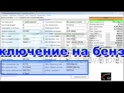

Ты уже сколько то откатался ? Что по расходу ? Бк подрубил ? Чё показывает на холостых какой расход ?
пока мало откатал
бк подрублю позже
расход 08-09
ну то он у тебя считывает по ЭБУ, как кинеш провод на форсунку увидиш сразу разницу… Ты прово кинул на клапан который на ректоре ?
еще нет
какой цвет не помнишь?
На клапане чёрный — второй +, на форсунках белый не трогаешь а разноцветный это те к которым можешь кинуть 1 провод, на фишке подключаешь ДС и ФОрс, в бк ставишь управление газа по ДС, и считывание газа по ФОРС, но перед этим обнови прошивку в БК. На сайте мультитроникс всё есть . Там делов на 15 мин.

ну просто у меня было как ДС я подключал тогда не через фишку а через сам бк там с зади есть разьем, и вот там предпоследний контакт это 5й сверху перед треугольником есть ДС, если не будет работать через фишку пробуй через бк
обнова щас тебе кину сайт
www.multitronics.ru/cl550_e32/
вот тут всё.
еще раз спасиб
при обнове скорее всего настройки сбросятся
ТЫ НАСТРОЙКИ ВЫГРУЖАЕШЬ в отдельный файл после перепрошивки ты снова вкидываеш эьтот файл и тогда все настройки в норме тока протокол поменять и чёто ещё.

В настройках когда подключаеш кабель он его находит на определённом порту там в проге есть подключение выставиш свой ком порт.
Программа может запросить обноление прошивки блока, если ничего кроме того чтоб обновиться ты в проге сделать не можеш то обновить, если она просто предложила то можеш не обновляться. Но надо вай фай
Спасибо, в когда устанавливали ви фи там точно небыло.
сегодня дозаправился — при 20 л загорелась только первая лампочка.
ты делал авто тарировку?
не, ну если хочеш порробуй тока надо задуться до полного …
Прога вот LPGTECH Gas Setting 2.0
вот еще сайт lpgtech.com.ua/category/proizvoditel/lpgtech
вот скачай по этой ссылке
www.lpgtech.pl/wp-content…ng%202.0.1.56%20Setup.exe

Теперь покупай кабель или делай сам и настаривай всё сам … У меня все тоже самое что и у тебя только у тебя форсунки другие …
это да.
шнурок уже заказал.
