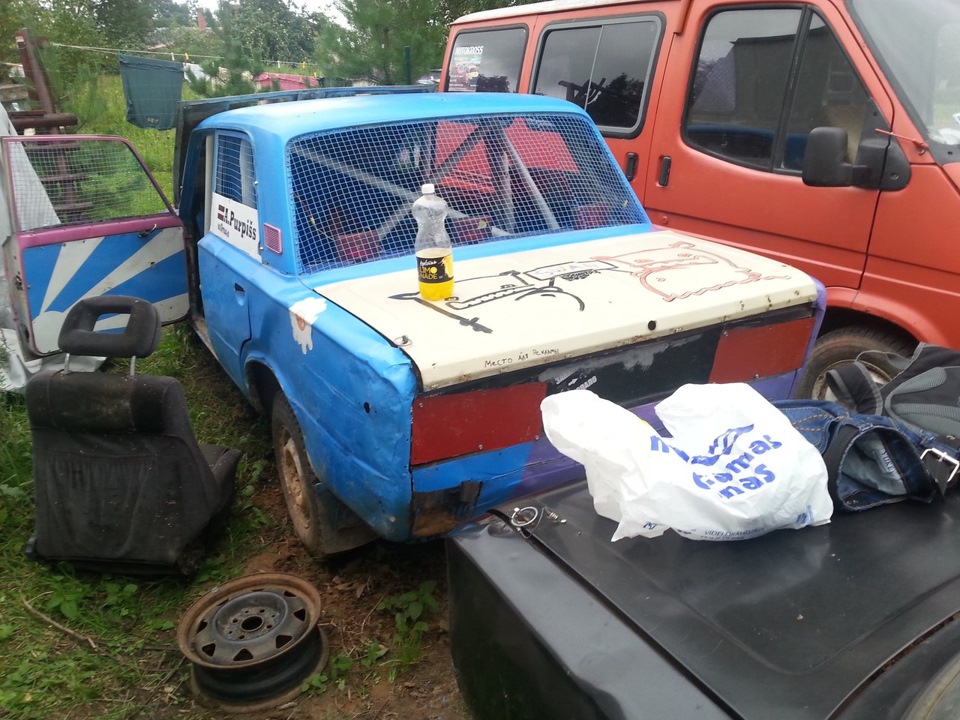

Погнуло подрамник чуток
ка вариант я для дрифта делал . береш 4 хоккейные шайбы по 2 на одну сторону просверливаеш и болтом насквозь скрепляеш и вот тебе подушки двигателя которые никогда не разорвет
блин, идея огонь!:D
Что за шины у тебя стоят?и возможно ли их где либо купить?
шины сток от ЛУАЗа. думаю реально, темболее в России
Ставь нивские подушки и будет тебе счастье!
Их и хочу+просверлю
На гонках обычно двиги приваривают к местам крепления, чтобы не отрывало)
Мы подушки сверлим
И прикручиваете насквозь?
Да. Обычно держит, но тут чего то развалилась совсем. Может сама уже старая была
Скорее всего)
