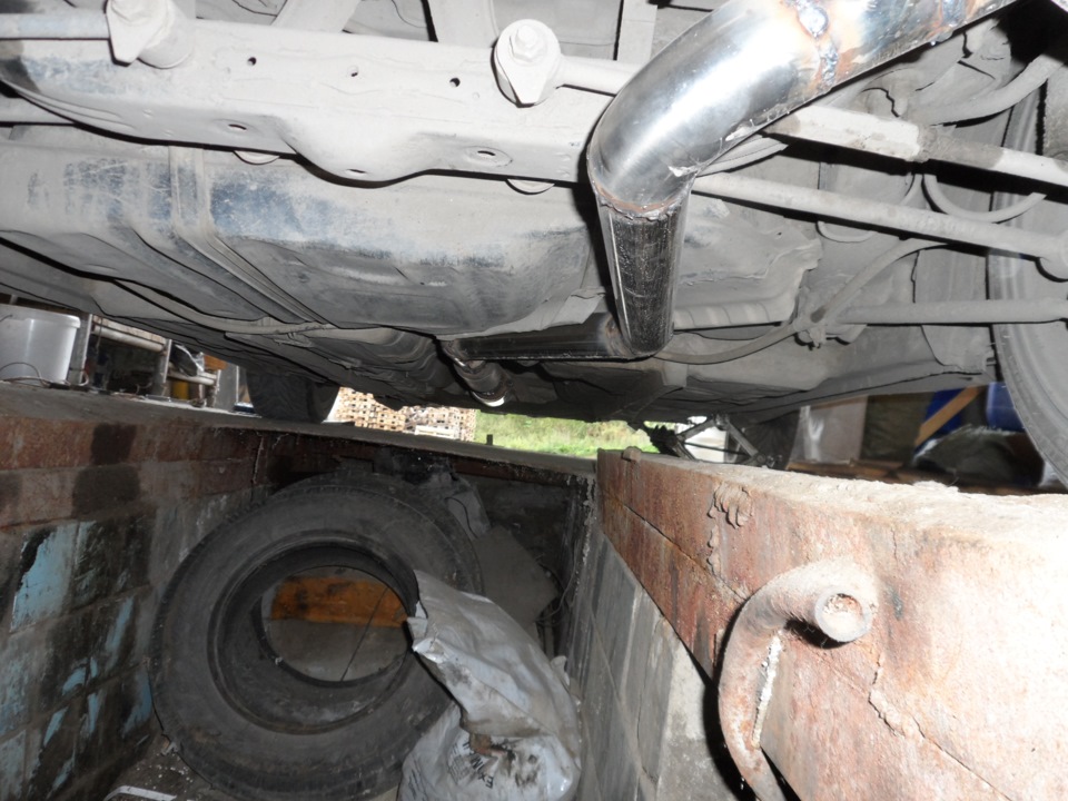

В общем сгнил у меня выхлоп fudjisubo. Решил не замарачиваться с поукпкой другого и взял комплектующие пламик MG-race резонатор оставил с трассы fudji.купил 3 метра трубы 4 гиба . И из всего этого сварили новый. И что самое важное стало тихо очень, мне даже кажется что слышно только мотор

То, что труба под балкой никак не сказывается ? не шоркаешься? не бренчит?
Нет не задевает ни чего. Там наоборот высоко. Цепляет в месте где бак и как обычно по самому центру. На первой фотке видно грязь на трубе над баком это самое проблемное место которое иногда задевает
Самое интересное не сфотал, как теперь смотрится?!) Так-же глубоко сидит банка?
Да да точно я потом вспомнил когда машина уже грязная была. Сфотаю

По-хитрому сварил!) Через балку не стал пускать)
))))) так проще, а через балку больше поворотов получалось
