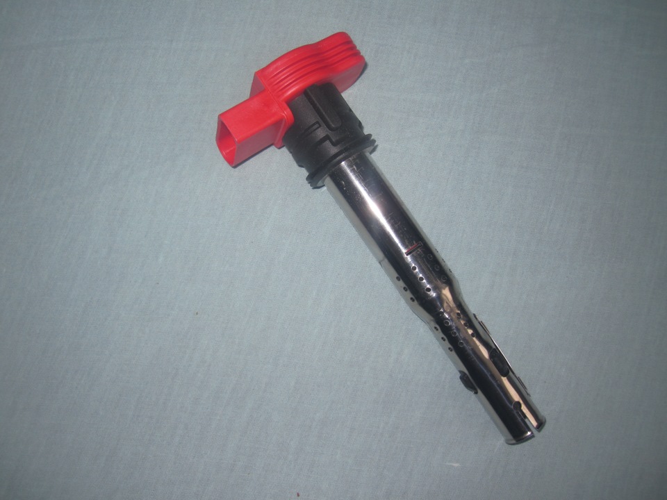

2. Замена свечей и катушек зажигания
С завода на йетя (как минимум в 2013-м году) ставили цельнометаллические катушки зажигания чёрного цвета, но все знают, что у вага есть и более качественные и надёжные свечи, которые ставят на спортивные версии ауди и даже ламбо! :)
Естественно йети ничем не хуже ламбо и тоже достоин установки. Свечи поставил оригинал, производитель NGK — за почти 20тыс. км потребления бензина 95 ultimate(10% времени) и 98 ultimate (90% времени) на свечках лёгкий нагар, смесь слегка переобогёщщная, но в пределах нормы.
Эффект: Видимого эффекта нет, что и не удивительно, машина заводится с пол оборота, как и раньше. (логи с пропусками зажигания снимать пока не могу).

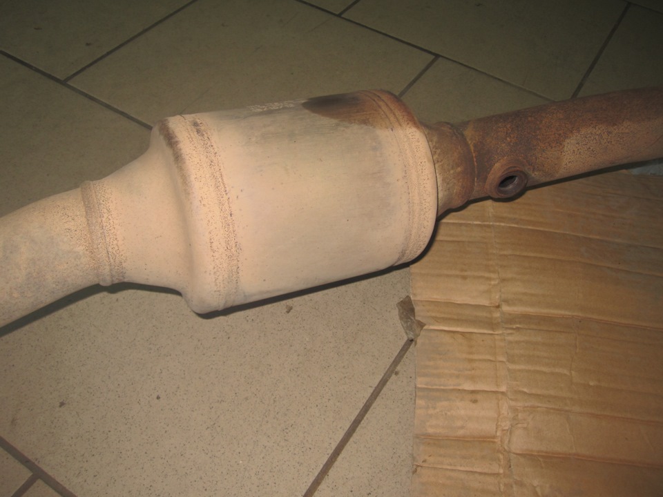

5. Downpipe + sportcat
Наиболее серьёзное изменение, замена штатного даунпайпа с заводским катализатором под евро 5, на более производительный, увеличенного диаметра со спортивным катализатором под евро 2 :)
Выбор пал на фирменное изделие USP MOTORSPORT, со спорткатом дабы не слишком загрязнять атмосферу и не походить по запаху из выхлопной на жигули.
Для замены потребовалось снять карданный вал и весь выхлоп,
но в результате всё встаёт bolt on! :)
Эффект: Сизый дым из выхлопной (пока не прогорел), более быстрый набор оборотов за счёт "облегчённого дыхания" двигателя и более злое, утробное рычание :)

катализатор то за чем? экология? один камаз на стройке больше дерьма выдыхает в атмосферу, чем 10 шкод без ката. =)
Ну дык камаз и шумит как 10 шкод, чтож теперь, вообще глушитель снять, ради мощности? :) Я не гринписовец, я его лично для себя поставил, чтоб меньше "вони" из выхлопа было, а вырезать при желании, это дело недолгое :)
Djadja-Sasha
1) Воняет ппц как. А если еще гараж или подземный паркинг…
2) В Европу без ката не выедешь на машине.
не знаю, я нюхал =) полный выхлоп без ката, ниче прям не воняет, терпимо, воняет хуже, когда окно открыто, а рядом камаз дымит =)
Это из серии "я проверял ничонеслепит" и колхозный ксенон.
Камаз хуже. Еще бы с заводом сравнил или с деревенским сортиром)
На подземной парковке в час пик тоже ничо не воняет ага
Djadja-Sasha
Подтверждаю, что воняет, просто ппц. ))
Сейчас бы ставил уже со спорт катом.
а ты не нюхай =)
Стараюсь. Грузиться зимой приходиться до прогрева))

Поддерживаю предыдущий вопрос. Разве есть разница между металлическими черными и красными, кроме цвета?
Я не спец в катушках зажигания, так что не знаю, со слов тех кто в них разбирается — красные самые надёжные, а есть ли разница или нет, хз.
Вопрос такой а зачем хорошие металлические катушки были заменены на точно такие же только с красной головой?
Тоже интересует)
Однозначного ответа на этот вопрос у меня нет, есть несколько:
1. все ваговоды их ставят
2. красный цвет мне нравится
3. покупал кучу железа, решил и их заодно поменять :)
silverOFF
Просто отличий ноль! Их ставят когда с завода идёт пластик!
Ок, значит у меня теперь есть комплект запасных, на всякий пожарный :)
Это дааа )))
silverOFF
+1
