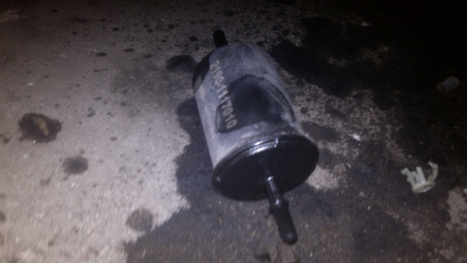

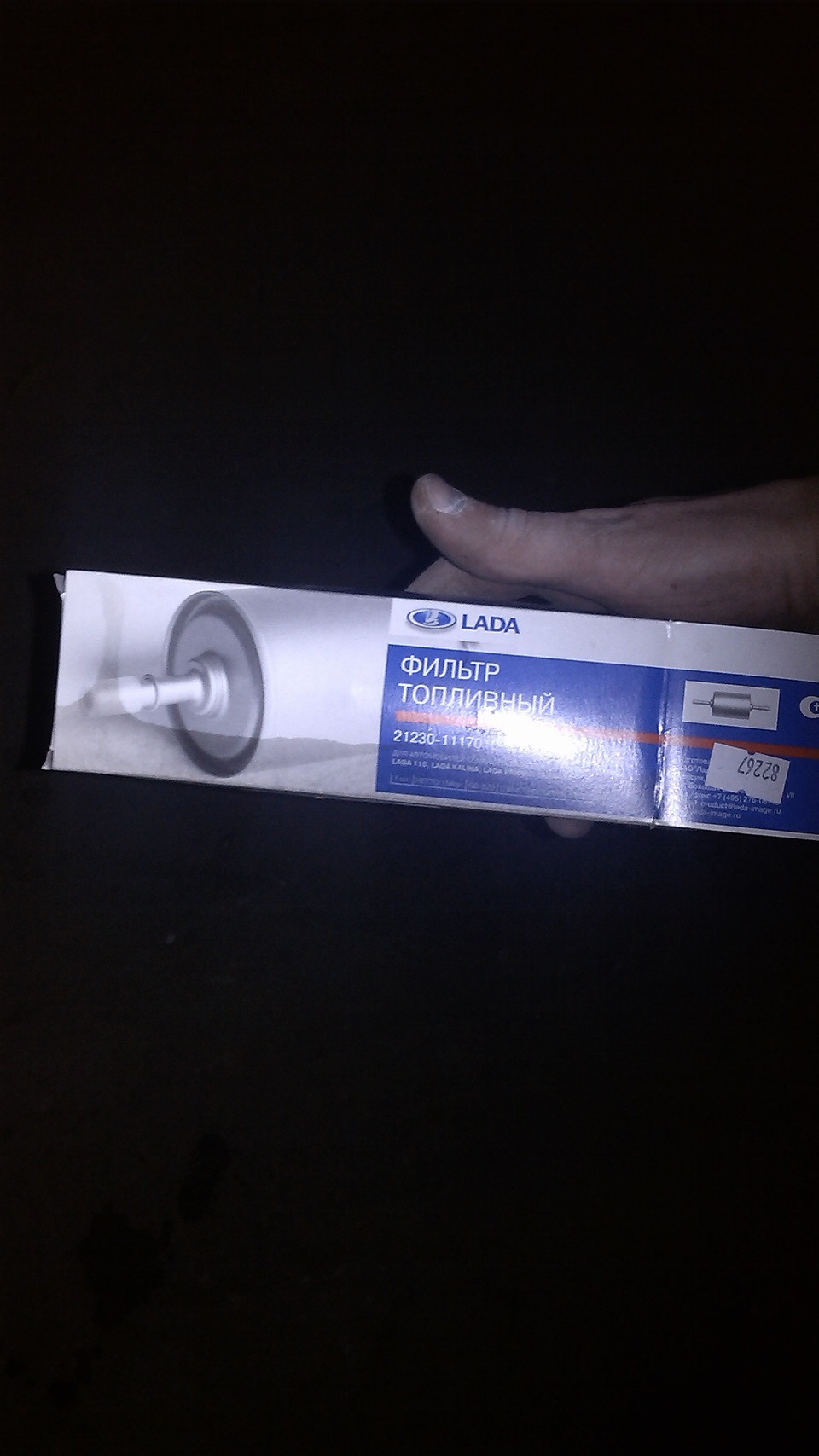

И так проехав 25 т.км пришел к выводу надо махнуть фильтр тонкой очистки( ресурс замены 30000) ну сами знаете какой бензин…
Менять рекомендую только на эстакаде или подъемнике, так как неудобно ппц))) засунули его в самое удачное место))) рядом с бакон около правого заднего колеса, обговнячиться бензином вариант 100‰ )))
И так фоты:
Менять легко снимаем защелки, вынимаем и ставим новый, неудобно мешает трос ручника, при защелкивании нового фильтра проверьте хорошо ли сели клипсы, а то слетает иногда.
Ну собственно и все)
