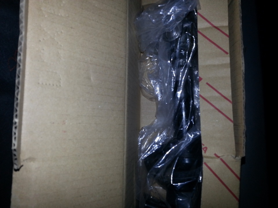

Рулевой карданчик пришлось заменить так как пр и переезде рельсь и явных неровнестей было слышно постукивание в руле, которое усиливалось ещё и с помощью поведенных тормозных дисков, руль тарабанил неплохо.Заехав на сервис на Правде и к нескольким твердолобым СТОшникам которые и на рейку грешили и на то что пластмассовое что-то отламалось в сигнале, с одним вообще наверное пол часа ездили что он там слушал незнаю, но мне это надоело и уехав с нулевым результатом честно говоря подпортилось настроение, так как подстукивание доставляло дискомфорт.Оказалось что у мужа брата в Алмазе на Зап.шоссе работает одноклассник и что он толковый и сможет помочь.Приехав к нему за пять минут был поставлен диагноз-это карданчик и сказал что подшипник вроди как начинает жаловаться!Покупать на сервисе нет смысла было.Через день он был у меня на руках прям со склада и я поехала его менять.
Результат 100%-ый.
Может бы и обошлось если бы вовремя заменились тормозные диски, так как при торможении постоянно било в руль.
