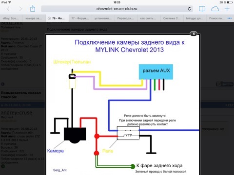

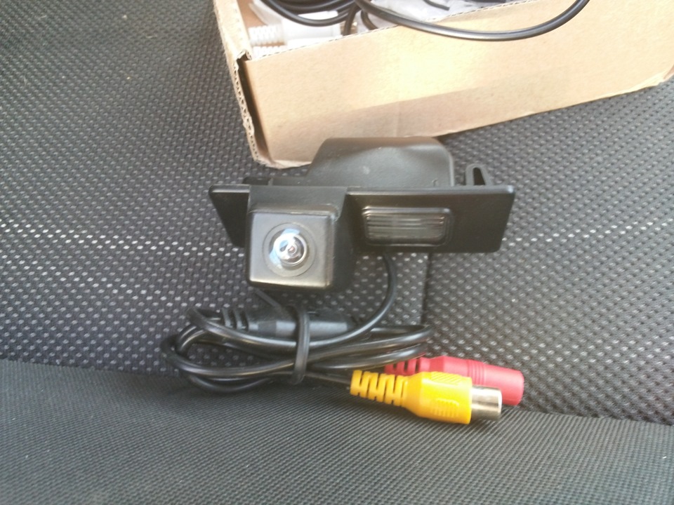

Покупал на алиэкспресс ждал 3 недели, цена 20долларов, сегодня буду устанавливать. Если у кого есть ссылка по установке скинте. Впринципи думаю разбирусь по схеме фото 2.
Пока пробую все работает при включении задней скорости вкл, при выключении выкл.
Все правел все работает мучился 3 дня, единственное если магнитола громко включнена при включении R идет шум ввиди жжужания осы или мухи, частично избавился соединив минус видеокабеля с минусом магнитолы, можт что подскажите.
