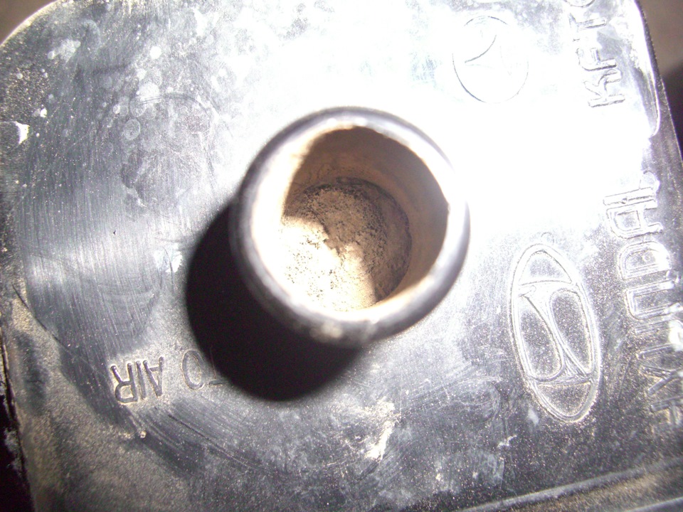

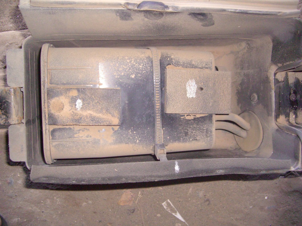

И так по порядку адсорбер, находится слева в самом заду в черной коробочке с дырками и держится на двух гайках, от него отходят два шланга к трубочкам идущим в сторону бензобака.
И видим, что кто-то в нем уже лазил ибо чище чем в первый раз :))

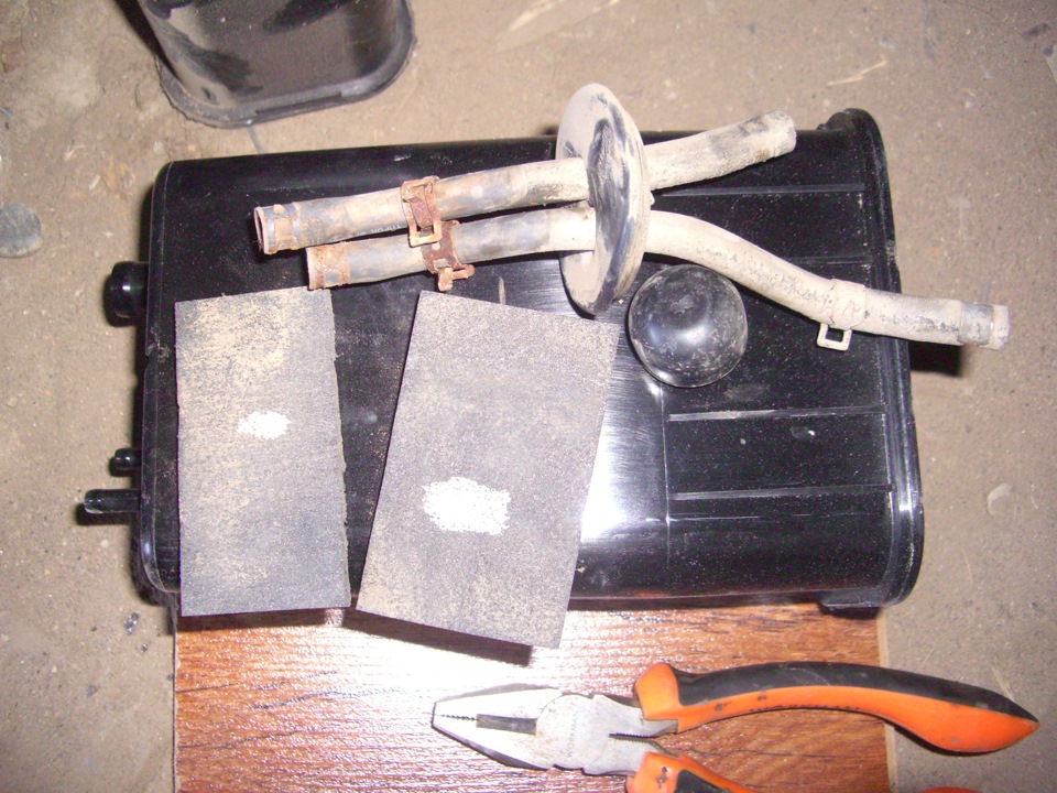

Адсорбер закреплен хомутом, который можно аккуратно расстегнуть, извлекаем его, но не выбрасываем сразу, т.к. от него понадобятся ряд запчастей, а именно грибок с патрубка соединения с атмосферой, два шланга и я еще снял уплотнители
Вроде бы безделушка, а как проверить его, работает он или нет, может я зря потратился на него, моя проверка была очень проста:
~ на новом адсорбере подув в отверстие соединения с атмосферой (самая большая трубочка) из двух маленьких пошел воздух, причем какого либо усилия я не прикладывал, через него можно спокойно дышать, а вот старый еле дунул, ну собственно и удивляется не пришлось, отверстие забито на глухо
Значит не зря купил, меняем, устанавливаем все снятые со старого адсорбера детальки и откладываем его пока в сторонку.

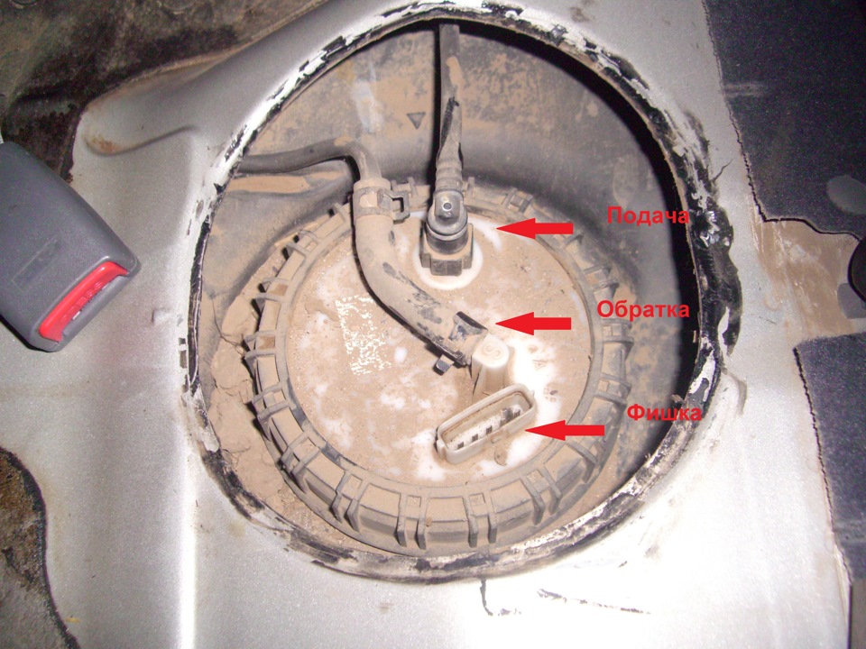

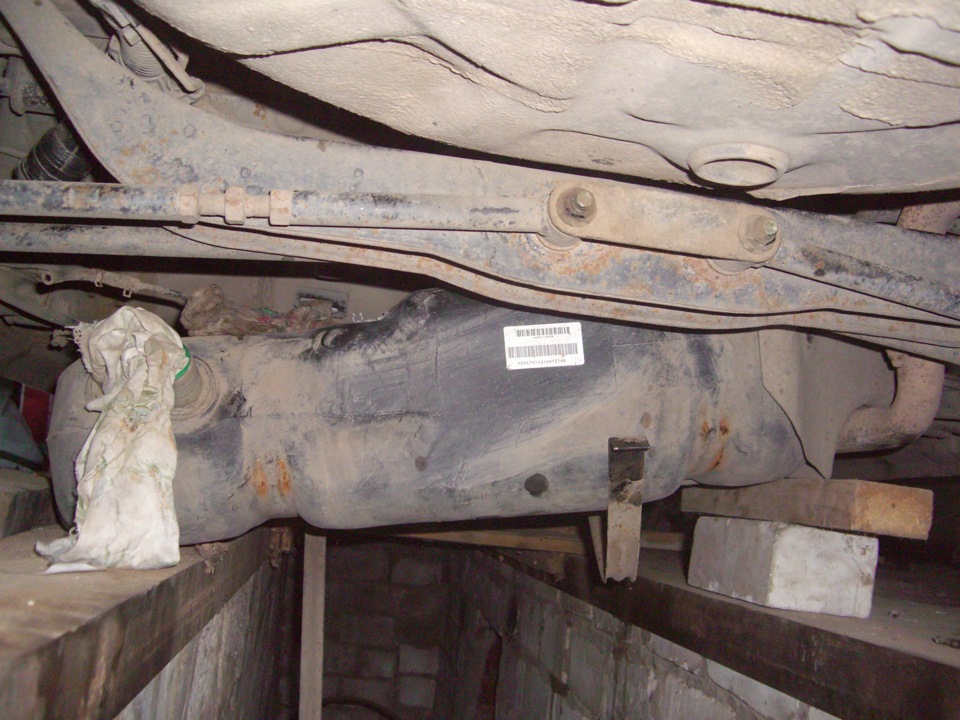

Далее переходим к баку, как его снимать уже ни раз упоминалось на драйве и форумах, но напомню.
Прежде чем его снять, из салона, откинув заднюю сидушку и сняв крышку (у меня она приклеена на двухстороннем скотче) отсоединяем фишку питания и штуцер подачи топлива, можно снять и обратку, так как велика вероятность, что она может не отсоединится на входе в бак (там где установлен фильтр), что у меня и случилось
Да не забудьте слить бензин, у меня в баке оставалось около 12-13 литров.

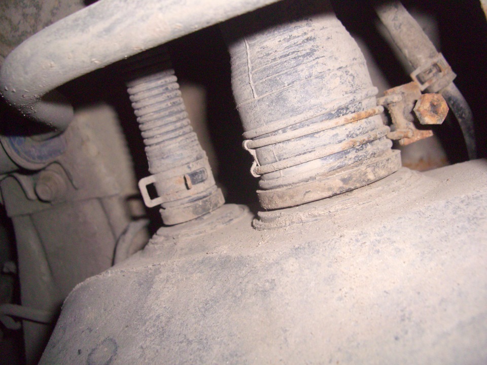

Ну а далее в яму и под машину, снимать сам бак, снимать целиком не надо, надо просто отпустить хомуты которые его держат, чтобы он приспустился, у меня это выглядело так
Я снимал и два шланга заправки, может конечно и лишнее, зато очень веселое занятие, учитывая их место расположение, снимал когда отпустил немного хомуты. Еще нужно отсоединить шланг, в районе левой гайки, идущий от клапана к адсорберу (на фото его видно справа).
Еще нюанс, который заставляет понервничать, это гайки хомутов, если слева до нее можно добраться головкой на 17 с удлинителем, то справа мешает стабилизатор и не спеша ключиком.

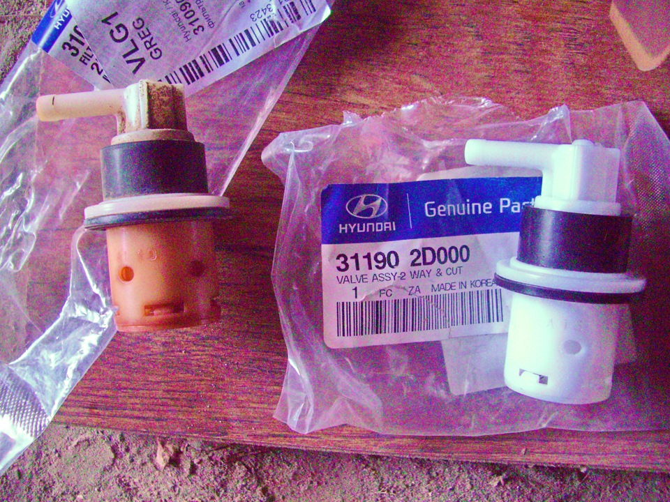

Когда бак опущен, сначала снимаем или смываем килограммы земли, и видим две крышечки, слева клапан бака, справа фильтр
Далее при помощи ключика для масляного фильтра откручиваем крышечки и поочереди достаем клапан и фильтр.
Клапан 31190-2D000
как проверял работу, если дуть в штуцер работает принцип ниппеля «туда дуй оттуда … », т.е. если всасывать воздух то он закрывается, старый клапан этого не делал. Может конечно опять чем-то засорилось, но разбирать снова не было смысла.

Собираем все обратно, крепим, соединяем, фиксируем, заводим и наслаждаемся, чем не знаю, но скажу одно через 45 км расход упал до 8,1 (в среденм на 300 км) счетчики НЕ ОБНУЛЯЛ, просто залил 20 литров, не включал кондиционер и нмного раскачал задние суппорта.
