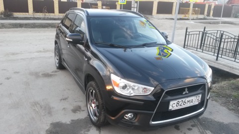

Нашёл на форуме информацию по кодам краски АSХ(может кому то будет полезна тут),
судя по данной таблице у меня черный перламутр, но каких то вкраплений(блёсток, кристалов) я у себя не наблюдал, может на дорестайлинге обычной двухслойной краской покрывали кузова?
Белый и чёрный цвет — это перламутр (значит с мелкими вкраплениями)
Если смотреть на солнце под углом их будет видно.
