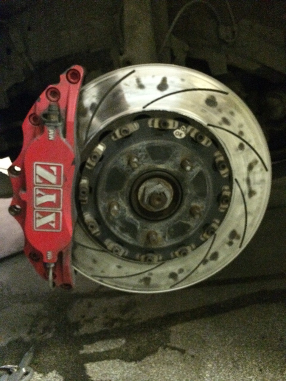

Итак, тормозилки у меня стоят не родные. Вместо однопоршневых супортов спереди, стоят 6 поршневые XYZ в комплекте с дисками.
В том году, когда колодки у меня приехали буквально за пару месяцев, я встал перед вопросом замены колодок и афигел! Продаются они только в москве у оф представителей фирмы, причем ценник на передние колодки = стоимости почти комплекта колодок с датчиками износа на porsche cayenne turbo! И в добавок они, представители эти, не занимаются отправкой в регионы! Только продажа! Посчитав расходы на покупку колодок, курьера и отправку ТК, выходило всё примерно в 9-10 тр, и ждать 2 недели. А не слишком ли много заморочек с колодками на мазду, подумал тогда я?! Слишком! На скоряк были заклепаны колодки от газели, тк находился я в тюмени и выезжать мне нужно было на следующий день в Челябинск! По приезду в свой город начались поиски аналога! Были мысли вкорячить супорта от porsche cayenne S, но они не подошли по ушам крепления буквально на 5 мм((( В итоге снимается колодка и старт по магазинам с другом! 2 часа поисков и вот оно счастье — колодки от "бычка"! спиливается два верхних "ушка" стопорных по 1 мм с каждой стороны и колодки встают как родные, и по размерам самое то, стачивают диск идеально по размерам! Заморочился, поставил, в итоге на них я откатал 11 месяцев, режим езды.люблю нажать пол))) И вот не так давно эти колодочки приехали, я купил новые, так же сточил ушки и воткнул на место колодочки!

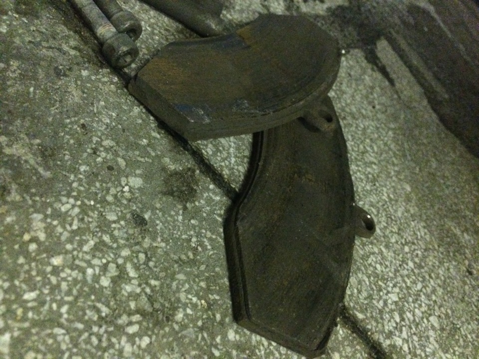

В чём плюсы:
-Износились колодки? заехал в любой магазин в любом регионе РФ, купил, заменил и поехал!
-Стоимость! Против XYZ, которые кстати стачивают диск, нагревают его, скрипят и вообще горят на глазах при выходной стоимости в 9000 руб! Я отдаю 450 рублей за комплект, 10 минут на станке стачиваются ушки и пол часа на замену, не спеша у себя в гараже!
-Характеристики! Да, как не странно, родные колодочки горят, ведут диски, и вообще мне не нравились. С установкой этих колодок — диски не ведёт и не перегревает, колодок хватает на более долгий срок, они не скрипят, они отлично останавливают авто с высоких (действительно высоких!) скоростей! Думаю тут то на то и выходит — XYZовские расчитаны аля на спорт, но в них много минусов! А колодки от "бычка" рассчитаны на остановку серьёзной массы, но тк масса мазды намного меньше, они отлично справляются с остановкой авто с скоростей! Ну и приятный бонус — не греет диски, и не стачивает их! В общем, такие вот тормозилки, которые, кстати, не раз выручали!

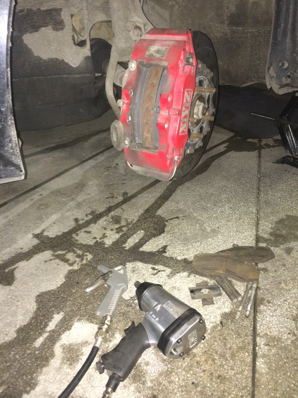

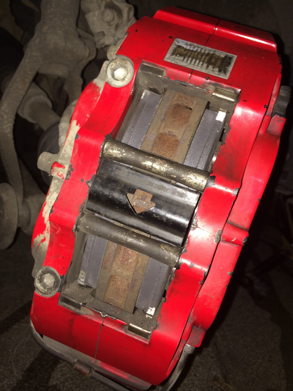

Подскажи мне еще вот чего — а как ты поршня чистил?
Геморройно 😂 снимал суппорта, аккуратно вытаскивал поршни и каждый сначала очищал от грязи и прочего налёта, потом смазывал маслом и вставлял обратно. Процедура кропотливая, но нужная ибо на поршнях нет пыльников, мать их!
эт да.
Ну а снимать то суппорта зачем? можно ж вроде поршни итак вытащить, или они такие длинные?
Да неудобно там, проще супорт снять. Поршни вытащить ещё постараться надо)

Вчера примеряли колодки бычковские — сколько ты там стачивал? Я колодки взял неоригинал, а Цитроновские. Они на пару миллиметров длиннее получается, и в суппорт не влазят. Может надо именно оригинал?
Я брал оригинал. Берём колодку, верх и низ не трогаем, с боков примерно по 1-1.5мм (с каждого)! От тела колодки стачиваем, и они встают как родные. Ещё проще-возьмите старую колодку хуз которую сняли и совместите с новой которую купили и увидите где и сколько нужно сточить
А, ну т.е. металлическую подложку колодки и саму колодку тоже надо точить, вчера смотрели, так же подумали.
Да да, полностью по телу колодки стачивать с обеих сторон по ширине колодки!
