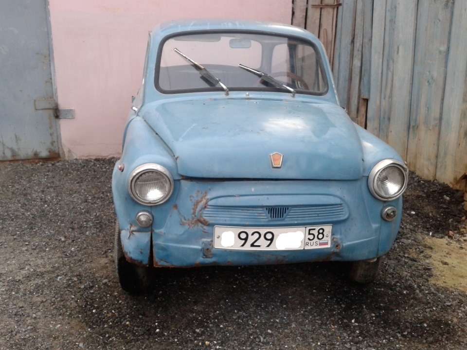

Был вчера в Пензе, заехал в фирму по изготовлению номеров ( старые уже на второй машине — погнутые и местами стертые, задний вообще перекрашенный), стоимость 2000руб., время изготовления 5 минут. Теперь авто с новыми номерами. Устновил:Спереди просверлил бампер сверлом 6,3 мм и ножем сделал квадрат под установку пластмассовой втулки для крепления номеров жигулей, приклеил на номер по периметру уплотнитель и закрепил саморезами под звездочку. Под задний номер вырезал прямоугольник из шумки Сплен по типу заводской и ПРОСВЕРЛИЛ КРЫШКУ БАГАЖНИКА, выбросил рамку и закрепил на теже саморезы что и передний. Теперь задний номер как влитой.
