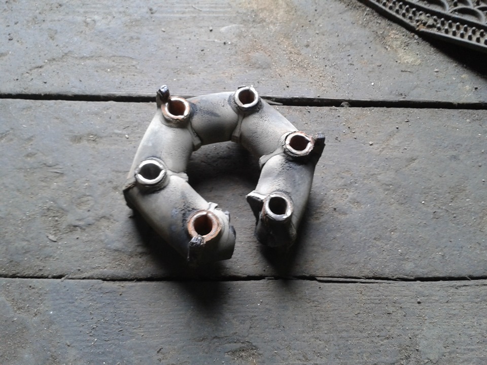

Муфта СССР не выдержала моих издевательств, и приказала замениться на Шниву)

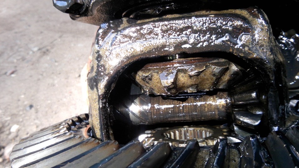

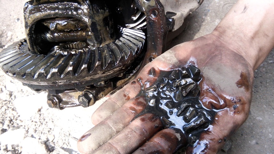

Редуктор развалился по прямой, вообще не понял из-за чего, никто не дрифтил, не бросал сцепление с места.
Был заменен на новый от 2106 с парой 3.9. И зря. Троечный 4.1 разгонялся быстрее, и к тому же я вообще его не слышал, новый же подвывает прилично, что печально…

ну я и говорю б\у плохо собранный скорее всего, расстояние между шестернями (пятно контакта) не было вымерено при сборке. ну и скорее всего возможно сами шестерни со временем износились. вот и результат. Ну и конечно используемое МАСЛО. Я лью только синтетику 75W140 *CASTROL*, хватает на 75 т.км.
Скорее всего хреново перебранный, с не выставленным пятном контакта редуктор.Вод и ризносился со временем. Особо хитрожопые ремонтники, чтобы не парится для снижения шума засыпают опилки и больше ни фига не делают :))

Сломало только сателит, пара жила бы, если б не части от дифера, и мост не выл)
