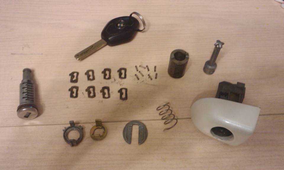

Вот наконец-то пришел ремкомплект для личинки замка. Заказывал с ebay.com. Работа проще простого, все понятно на интуитивном уровне. Разобрал полностью, затем почистил от старой смазки штивты и пружинки. Сложностей при сборке не возникло. Вставляем обратно пружинки и штивты. Правильность установки штивтов проверяется сразу же — вставлям ключ в личинку, если штивт не вылазит из прорезей снизу или сверху — все гуд. Если вылазит — заменить штивт на рядомлежащий ))) Кстати они пронумерованы, две с номером 1, две с номером 4, четыре с номером 2. Главное не растерять внутренности самой личинки. Так же на ютубе есть видео где подробно показано применение ремкомплекта. Советую посмотреть, потому что если вы впервые разбираете замок, то возникнут вопросы с правильной установкой пружины.

привет, а подскажи чем смазывал когда обратно собирал?
привет, честно говоря уже и не помню, что-то типа графитной смазки чтоли.

Спасибо большое. Как качество ремкомплекта? Подпись с меня!
качество хорошее, все работает отлично. ))) главное установить правильно, видео на ютубе посмотри, там подробно показано все.
