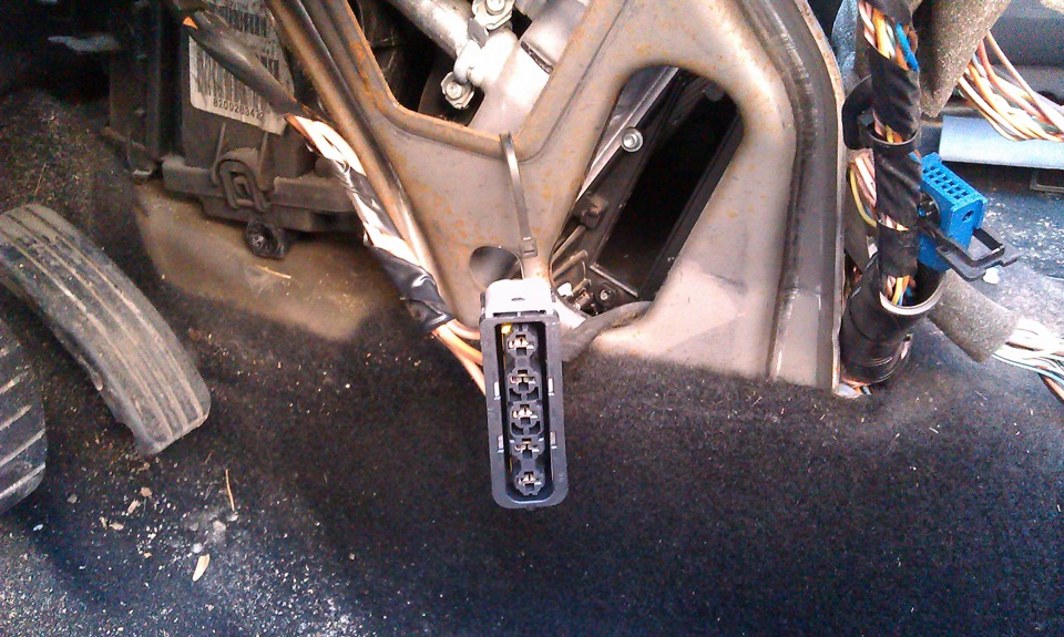

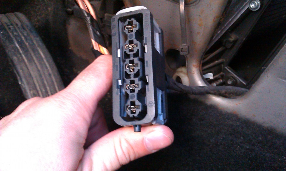

Сняли заглушку с торпеды с левой стороны(ближе к ковривком возле педали газа большая овальная). Нашли жгут проводки под этот тэн. сняли заглушку в штатном месте в печке. засунули тэн. одели провода на него и активировали клипом и все :)

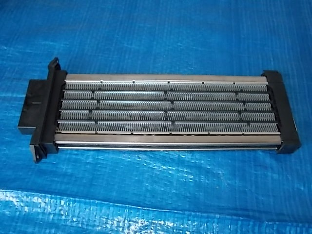

электрический Тэн на 1000w брал на moto.allegro.pl
Теперь в -15 теплый воздух дует через 1-2 минуты и с каждой минутой становится еще теплее.

у меня от дастера тэн, интересно подойдет или нет? с виду почти тако же, не примерял еще все времени нет.
Возможно и подойдет рэно сильно не заморачивается

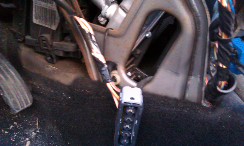

откинул кожух у педали газа и встал вопрос. где там находится проводка для тэна
мне в сервисе сказали что не делали этого ниразу и что если делать то нужно снимать торпеду (250 баксов). есть ли возможность вытащить проводку для тэна не снимая торпеду?
торпеду снимать не нужно. проводка должна быть за кожухом. у меня она там просто валялась. завтра будет возможность сделаю фото. если проводки не найдете, значит ее нет и прийдется ее тянуть. должен это делать грамотный электрим и строго по схеме! у меня есть таких 2е если будет туго могу дать контакты.
скинь пожалуйста. я читал что только турки не тянули туда провода. а моя машина из франции. за кожухом проводки нет. я думал может она гдето крепится. сфоткай откуда она выходит.

В exist'e сейчас можно за 1000р (чуть более 30$) приобрести Valeo 812 235, 8 дней ток подождать придется…

проводка была. валялся жгут проводки в торпеде :)

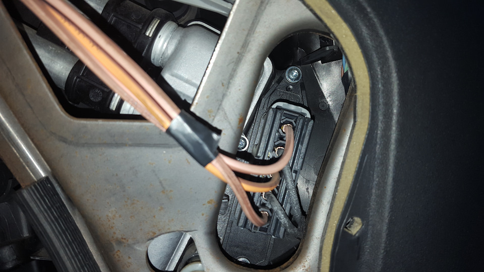

Посмотрел) Есть) А как снять заглушку? Открутил винты, ничего не изменилось, что дальше делать не знаю)
резать. аккуратно вырезать отверстие по меткам ножиком.
Чёт по фотографиям не очень похоже, на вырезание по меткам ножиком =(
на этих фото я увидел на разбоке машину уже с установленным тэном и сфоткал чтобы вам было понятно что и куда ставить
OK!
Попробую бориком пропилить, но всё равно стрёмно, активировать нужно KLIPом или и без него заработает?..
P.S. Я вот смотрю по фоткам, там ещё как язычок направляющий, в тэне ответная прорезь есть( в верхней части), как с ним быть?

спасибо. еще сам тестирую :) визуально снять заглушку нижнюю левую с центральной части торпеды и посмотреть на печку там все видно будет либо жгут с проводкой либо подключенная проводка к тэну либо просто заглушка.
