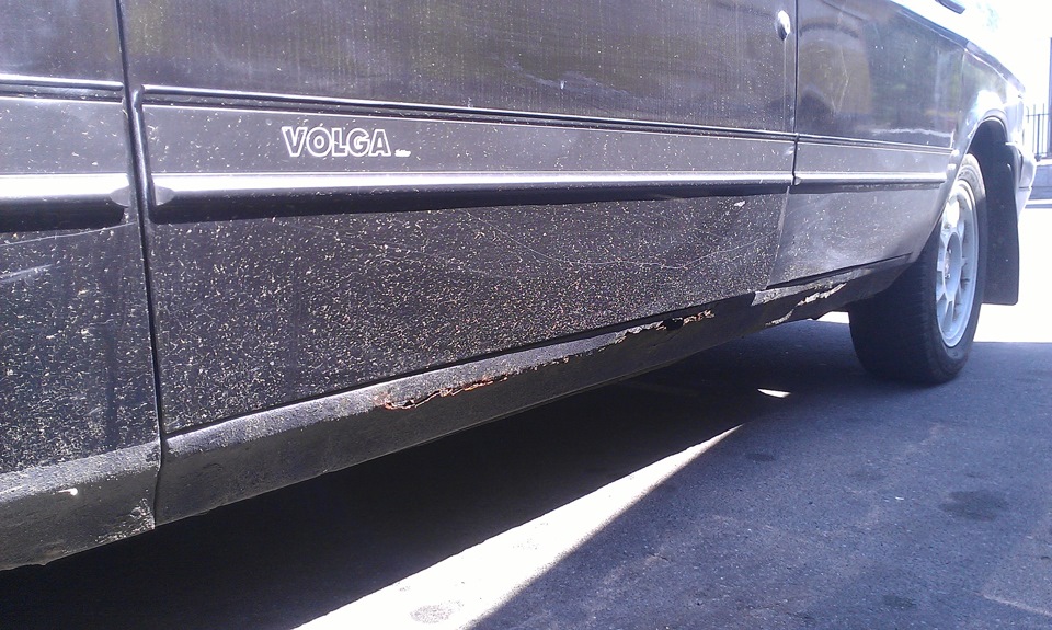

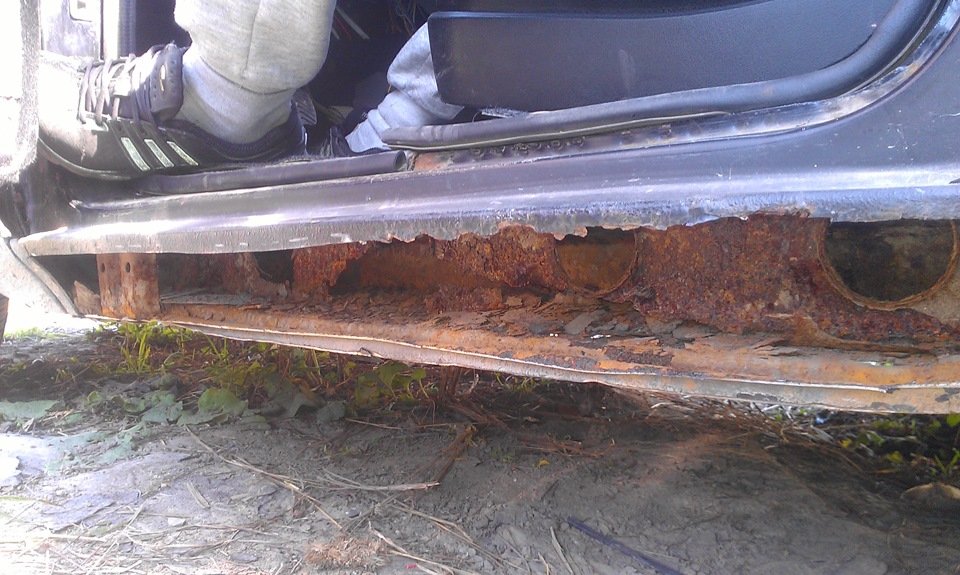

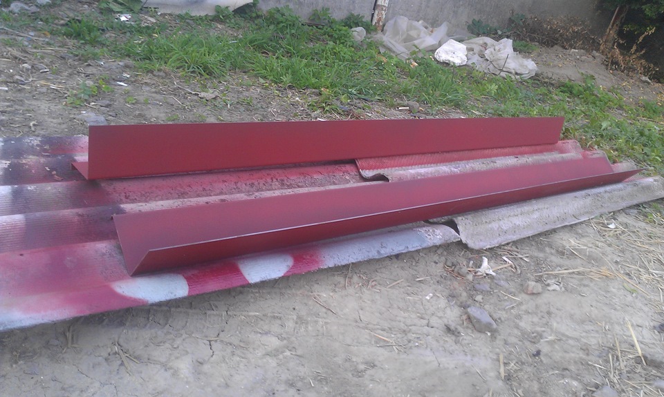

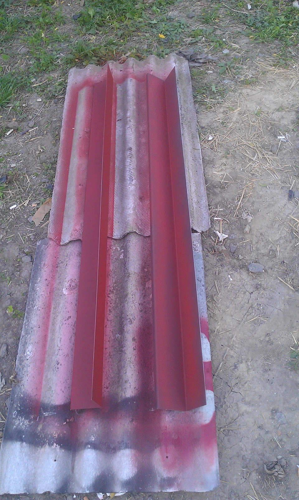

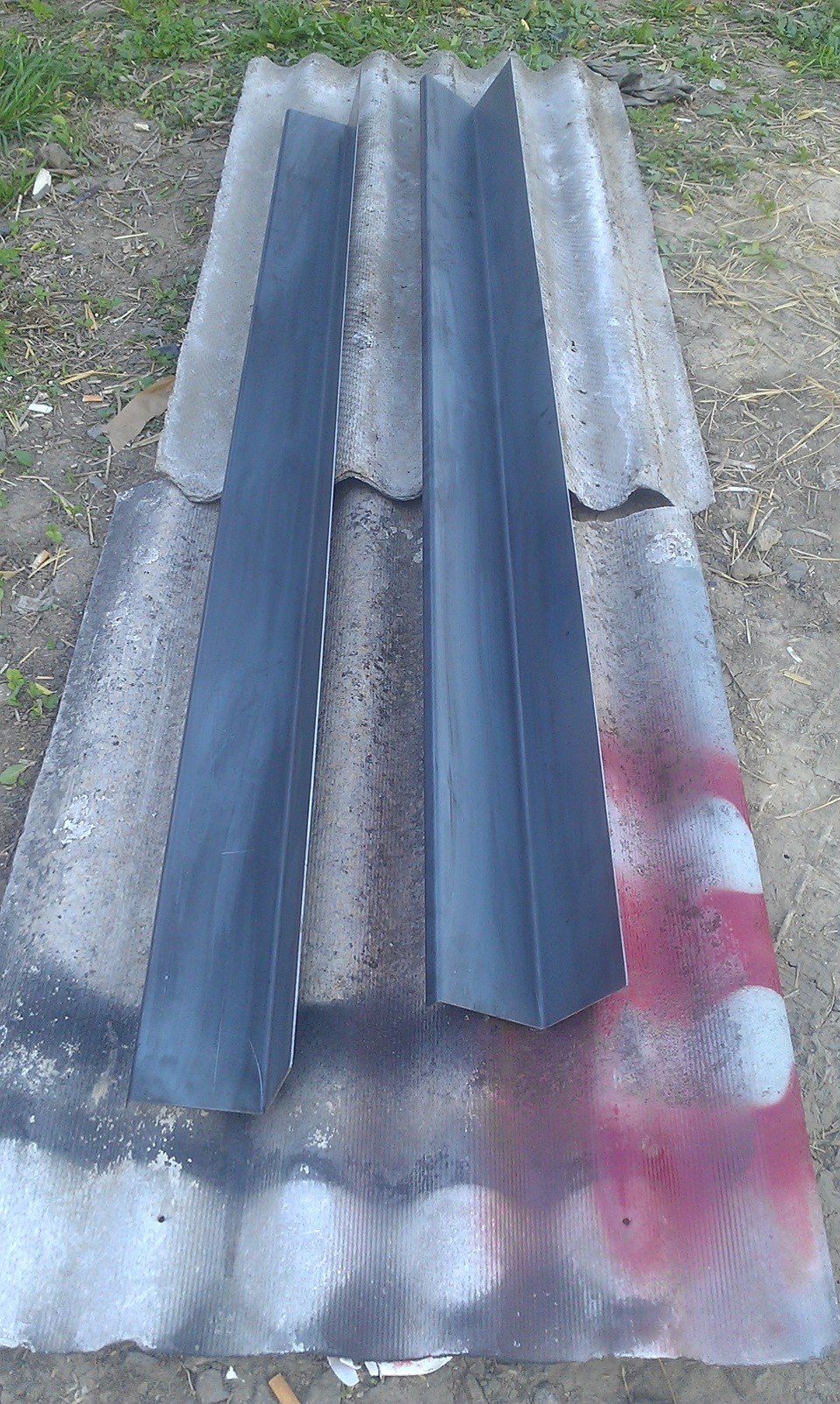

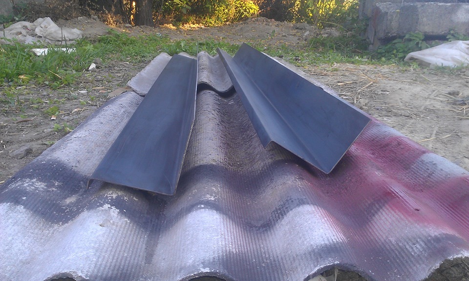

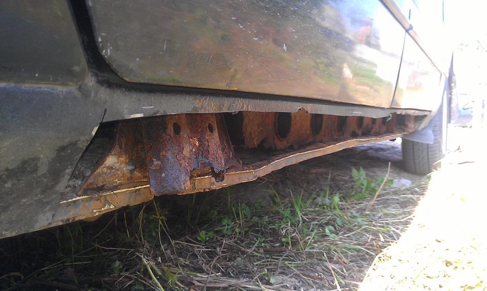

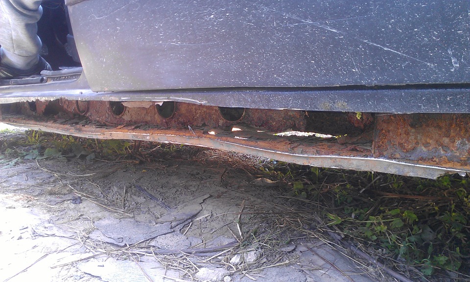

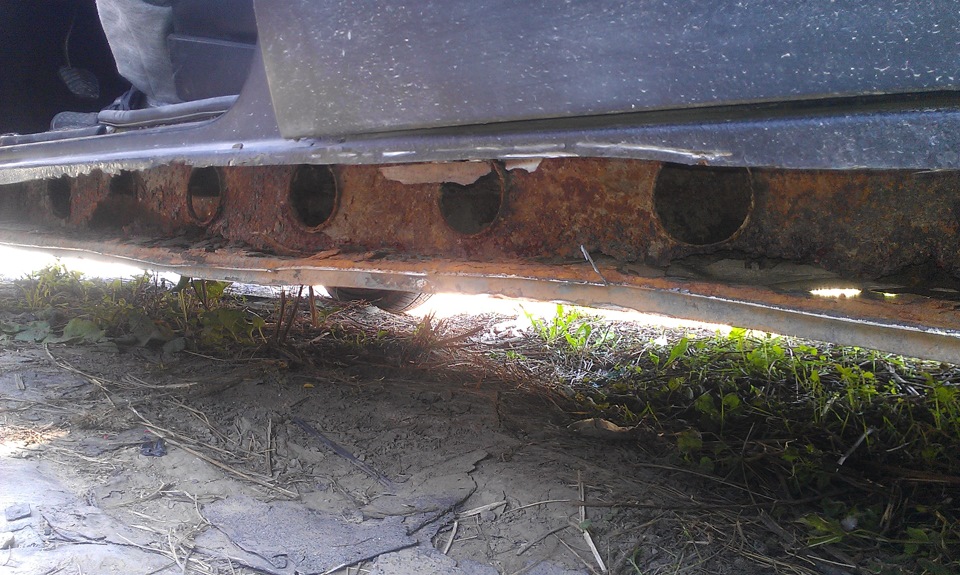

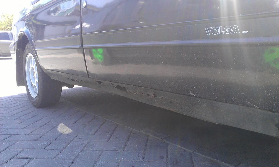

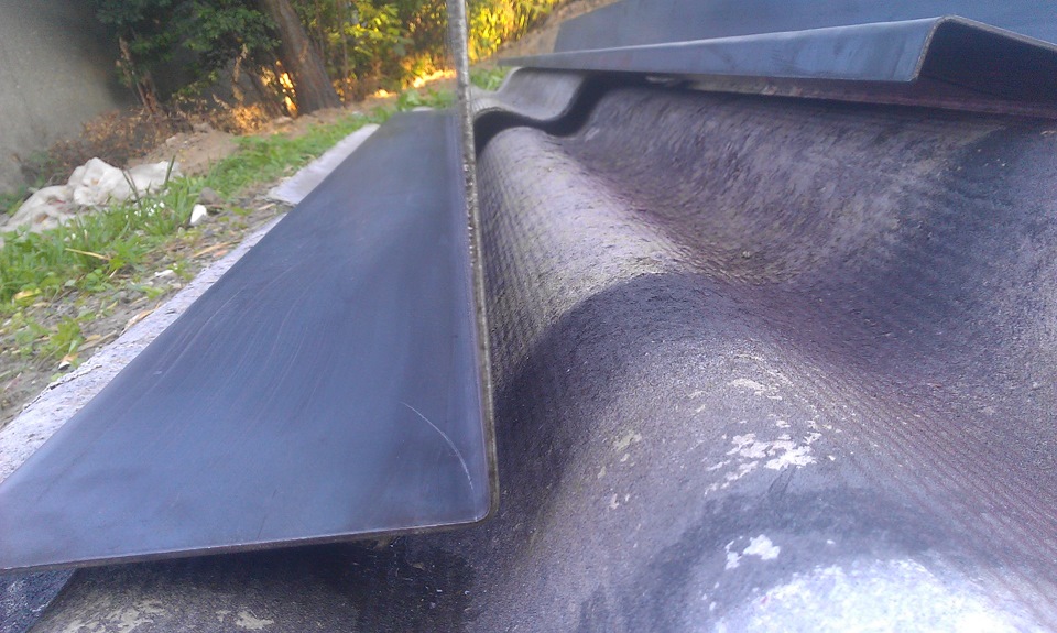

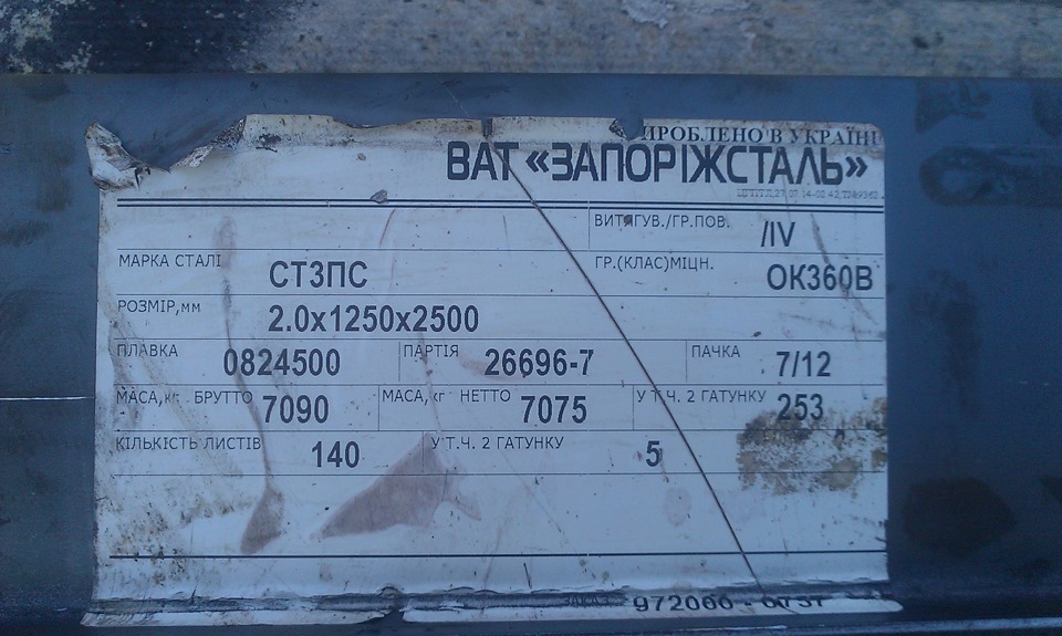

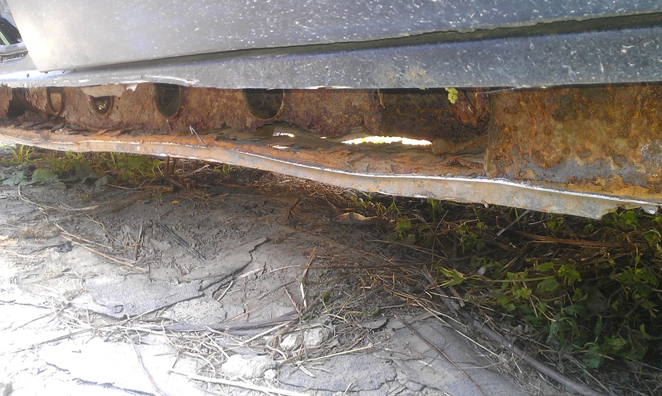

вот решыл поварить порогы.и тут все и понеслось.когда отрезал старые пороги онаружель что там полный пиз…(коробам парогов, усилителям, подомкратника)смерился думаю ладно поеду куплю и тут полнейшая ЖОП…короба порогов 2шт-1500 гривен.усилители 2шт-300.и тут я понял что не зря говорят что волга ето РУССКИЙ МЕРСЕДЕС.но меня осенило что можна вигнуть из метала.поехал на метало базу купил жесть(2мм) и там же выгнул-все стало мне 250 гривен.усилители купил на базаре старые времен СССР.вот думаю теперь обошолся испугом.приехал домой оброботал розтворителем 647-а потом вскрыл кислотним грунтом.заодно купил мовиль и мастику буду обробатывать все что можна(крыла, порогы, короб)
Комментарии 8
двушка не моловата будет?
самый раз
Пороги сам меняешь, или нет? И много делов менять их? Примерно по времени и при всех зп.
да сам.примерно дна 3 с оброботкой
Много нюансов.
очень много
Напевно зборка Українська…
да нет ей уже 12 лет.мастер говорил что не кто их с завода не минял
