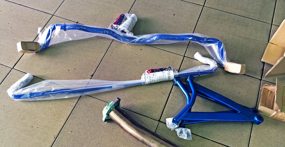

После прихода автомобиля, был произведен тотальный осмотр всего установленного тюнинга и восхищению работе японца не было предела, но. не во всем :)

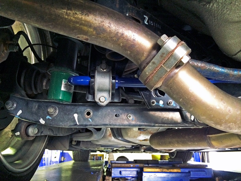

Сразу бросился в глаза тот факт, что японец, хоть и позаботился об управляемости, оснастив автомобиль многочисленными распорками (перед-верх / зад-них / перед-низ + доп жесткости / стойки и пр), но почему то обделил вниманием стабилизаторы.
Заказано — получено — установлено.

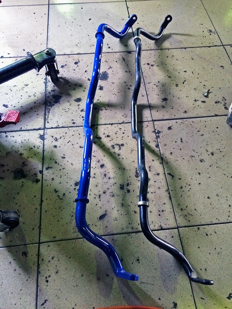

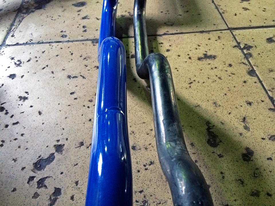

Помимо увеличенного диаметра (см ниже), стабилизаторы (исходя из данных Cusco) обладают повышенной жесткостью.
— передний сток : 23mm / передний Cusco : 25mm
— задний сток : 16mm / задний Cusco : 20mm

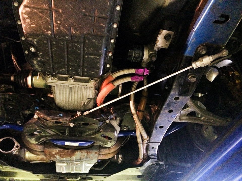

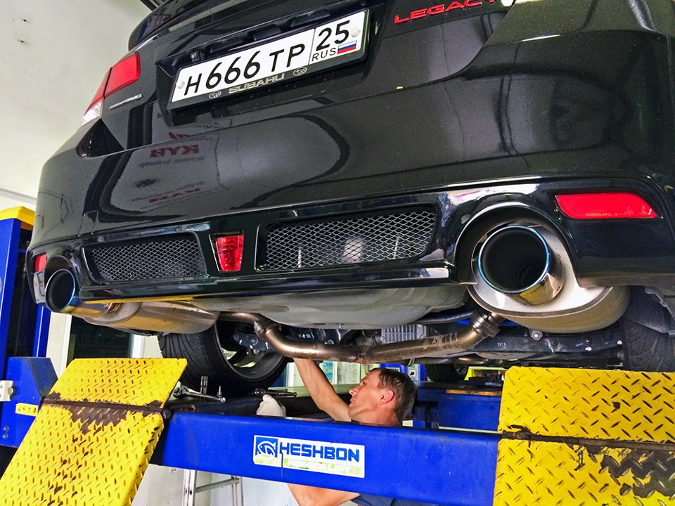

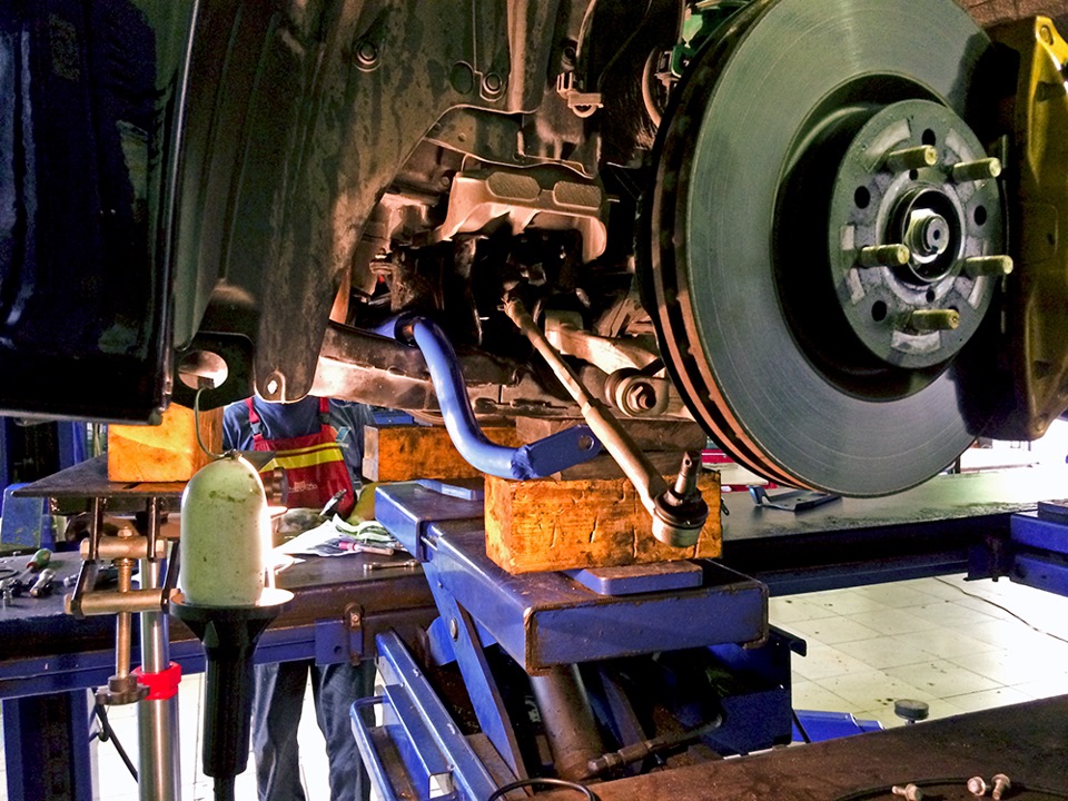

Скажу сразу (тем, кто планирует смену стабов на BM / BR) — задний стабилизатор можно заменить самостоятельно на любой "яме" за десять минут, а вот с передним придется повозиться и весьма изрядно. На замену (даже по инструкции) ушло несколько часов — потребовалось "раскрутить" практически всю переднюю нижнюю часть авто и опустить подрамник, сохранив ДВС в своем положение (все это для того, чтобы не лезть в электронную рулевую рейку). Только после многочисленных процедур удалось вытащить штатный и установить новый передний стабилизатор.

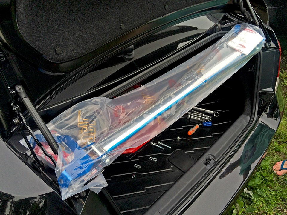

Следующим этапом стала установка новой задней верхней распорки Cusco, а также передних нижних подрамников Cusco (см первое фото).
Так как в багажнике перевожу только воздух и некоторую часть мелких инструментов, полиролей и тряпок, которые легко умещаются в специально выделенном для этого пространстве под поликом багажного отделения, то установка данной распорки (открытого типа) никоим образом не нарушила душевное спокойствие и не уменьшила объем перевозимого в багажнике груза :D

почему передний стаб cusco 25 мм, если он в продаже 28?
injapan.ru/auction/t315091126.html?attempt=1
25мм старая версия, 28мм новая — у меня старая например
