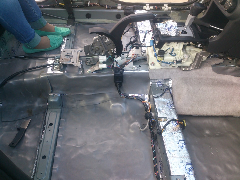

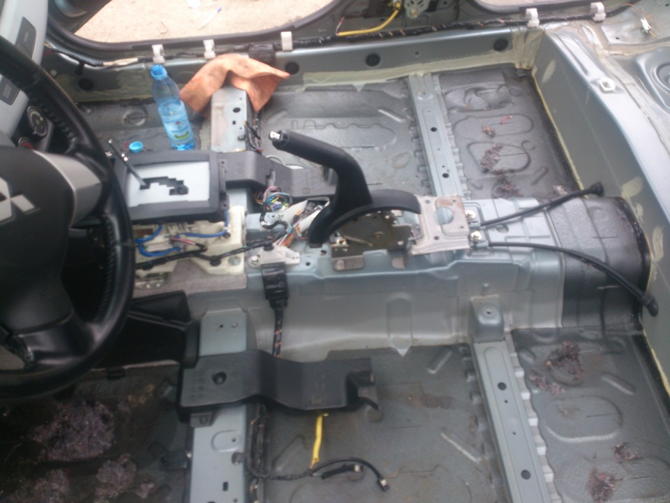

Решил на днях добавить немного комфорта в авто. Все стандарно, разобрал пол(будет отдельная предыстория), почистил, обезжирил и вперед)) Слой STP и слой сплена.

так как это только днище, то эффект слабоват.все должно быть в комплексе, т.е. багажник, крыша, двери, и соответственно днище. чуть позже займусь остальным

пол желательно.как видишь штатная шумка там ниочем.
какой эффект?
