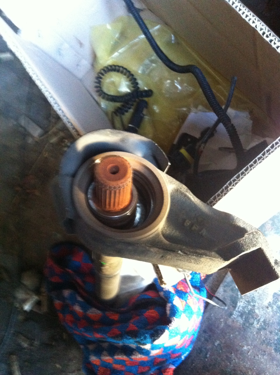

Последнее время при езде начал замечать дергание и стуки при повороте руля влево. Заехал на яму к своему хорошему знакомому и обнаружили что рассыпался подвесной подшипник(((((((((
Долгие поиски самого подшипника результатов не дали, итог блочная замена вместе с валом…А это печалька! Ну хрен с ним заказал, получил, дальше установка.
Сняв привод был шокирован шлицы все ржавые, подшипник не защищен от попадания влаги и пыли!
Кстати подвесной разборный, необходимо лишь снять промежуточный вал и выпрессовать из него остатки старого подшипника предварительно снял стопорное кольцо, после чего ехать и подбирать новый! Не ведитесь на развод оффициалов о замене всего привода ведь цена привода в сборе его цена около 35 т.р. да и вообще старайтель объезжать лужи, а то итог будет печальным

Привет! А этот вал и идет уже в сборе с подвесной подшипником, у меня шлицы все ржавые, и есть износ, значит на подходе под замену, есть номер?
49560-2S250

Так ты не стал подбирать подшипник? у меня тока вчера застучал 34т.км слабоват он, счас звонил в Экзист 7100р тока целиковый и пи…ц
не стал. я думаю до этого уже не дойдет
Обидно, что за эти деньги что стоит машина они не удосужились защиту на подшипник поставить.
Да именно он летит потому что защита не стоит, так мастер и сказал !

Знакомый работает мастером в киа, говорит — готовься какойто подшибник между движком и коробкой неё после 100 тыс, это тоже болезнь …

Я тоже недавно поменял, это конечно они не подумали совсем, постоянно влага и грязь на нем, мне там все хорошенько смазали, думаю хватит надолго.
