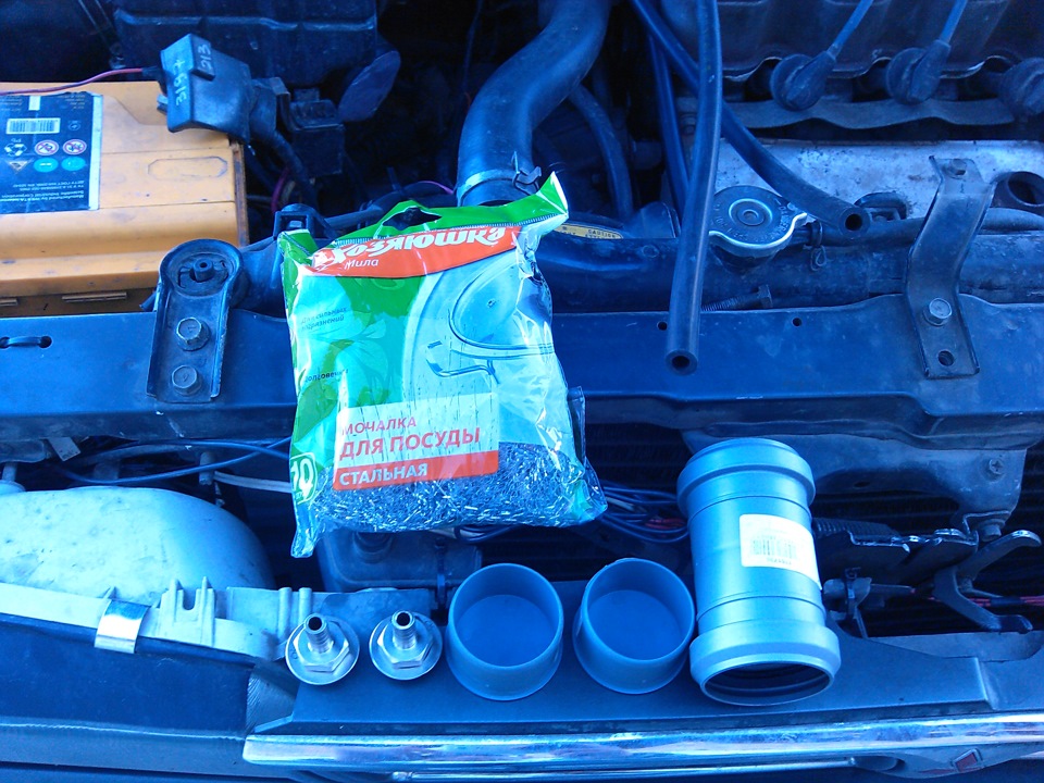

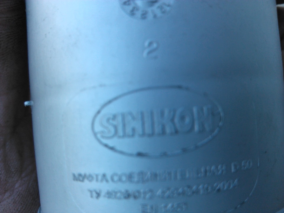

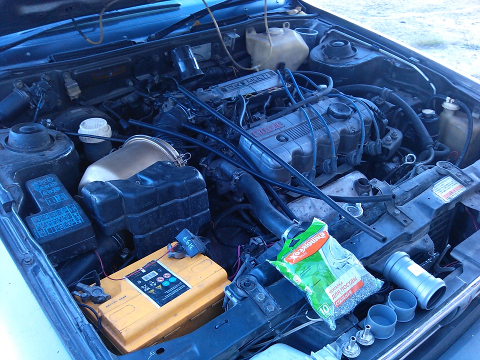

Значит, что было приобретено:
1. соединительная муфта — 1 шт.
2. заглушка пластиковая — 2 шт.
3. переходники металлические с диаметром штуцера — 10 мм — 2 шт. Плюс гайки.
4. набор металлических губок для хозяйства — 1 уп.
5. герметик — валялся в багажнике :)
6. несколько шлангов от "жигуаров" — тосольные, на 10 и 8 мм — 3 шт. один используется для системы, два лежат для других целей.

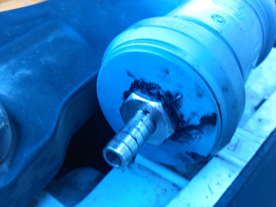

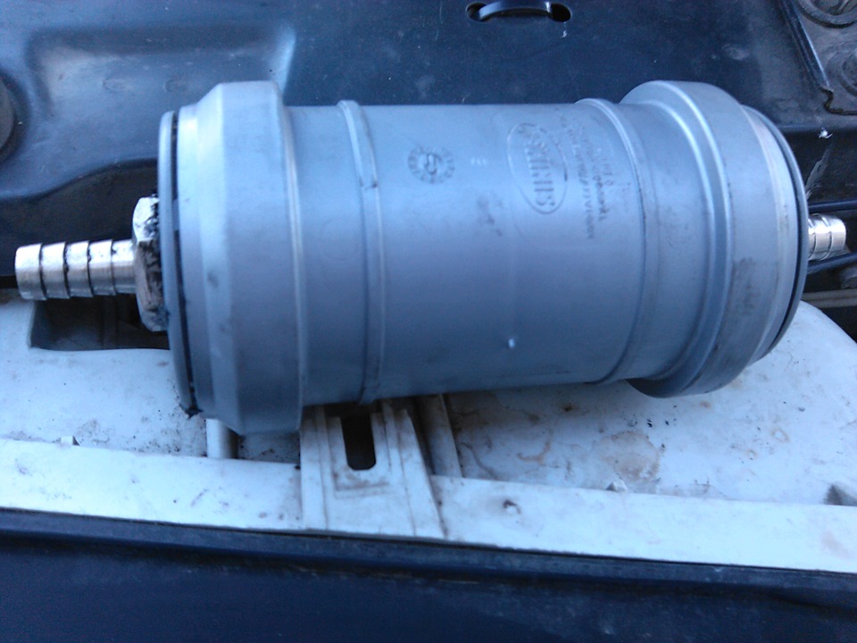

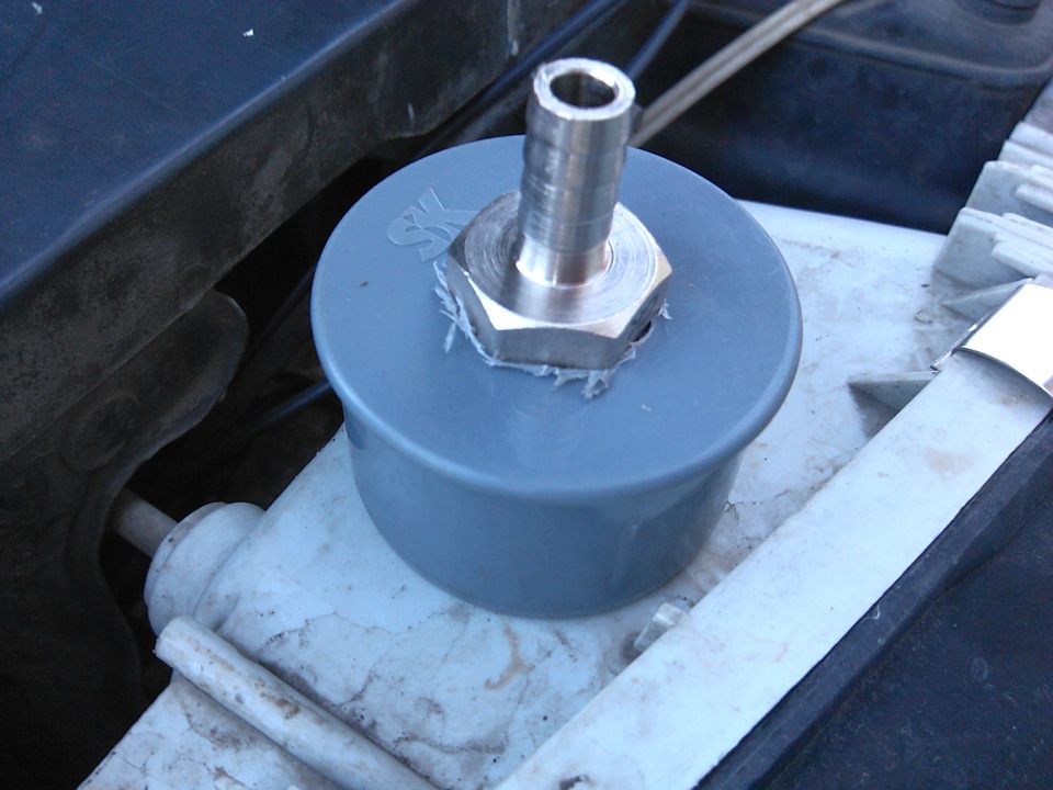

Тонким сверлом рассверливаем заглушки, потом более толстым доводим. Померил я резьбу — ровно 20я! Просверлил — сцуко, пошире получилось: на волосок, но видать все равно… Герметик уже тут как тут, смазываем, вставляем, с обратной стороны фиксируем гайкой.
Так как приблуда получилась "проточной", внутри никакие патрубки не надевались.

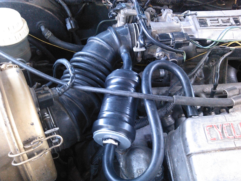

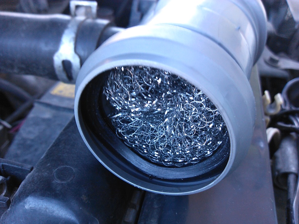

Забиваем внутренности "мочалкой", трех штук вполне довольно; собираем всю конструкцию, пробуем "на продувание" — все дуется без напряга, отлично. Ставим под капот.

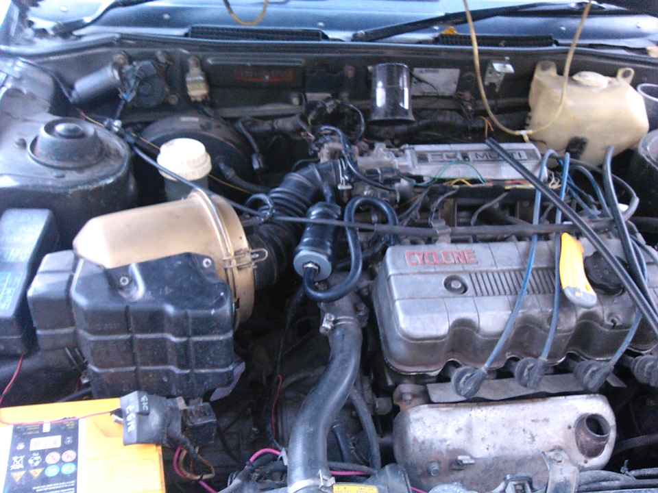

Как видно, расположено не совсем удачно, как раз как в первом примере, было бы лучше. Прокачусь завтра до магазина, возьму еще несколько крышечек-заглушек "про запас" и посмотрю переходники потоньше. Чересчур тонкие, думаю, брать не стоит (например, как на стеклоомывайку), надо просто найти чуть потоньше текущих. Подобрать так называемую "золотую середину" — чтоб оба штуцера встали на одну крышку, и диаметр позволял газам проходить без сопротивления. Естественно, в таком случае надо от впускного патрубка проводить шланг внутрь, вглубь; а мочалку располагать вокруг — иначе толка не будет.

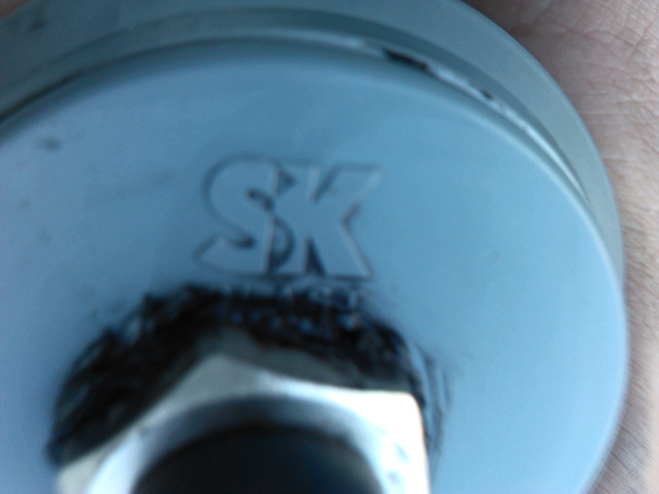

"Фирменные" лейблы безжалостно заклеиваем герметизационной лентой:

Такого типа как у тебя — не совсем правильно… получиась просто труба с чуть худшей продуваемостью, а должно быть немного по другой схеме — для отделения взвесей в воздухе.

Вообще то можно было бы и в атмосферу сделать "выпуск". И кстати, ты в клапанной крышке клапан удалил или просто подключил этк "приблуду"?
В клапанной крышке не просто штутцер стоит, от которого шланг идет, там типа обратного клапана. И если ставишь маслопомойку этот клапан удаляется, вместо него врезается штутцер с большим внутренним диаметром. Почему с большим диаметром? Потому что "помойка" как сопротивление картерным газам является.
И она должна быть вертикальной, иначе смысл конструкции теряется. Масло то где будет у тебя скапливаться?
у меня два выхода в клапанной крышке. слева и справа (если смотреть со стороны радиатора).
левый без клапана, патрубок сразу идет к дросселю, перед ним в гофру входит.
правый — с клапаном, клапан прикручен к клапанной крышке. от него шланг идет в "промежуток" между ресивером и коллектором, грубо говоря сразу в коллектор. после чего по своему каналу идет прямиком до джет-клапанов, в стандартном питании цилиндров как бы не участвует.
маслопомойку я посадил в разрыв первого, левого — чтоб не засиралась заслонка.
штуцеры вставлены посередине, так что там около сантиметра с каждого радиуса. так что где скопиться — есть. кубов 10 там точно есть, помойка же на боку лежит.
вариант тестовый, на "просто посмотреть — работает ли, много ли задерживает". если порядочно — завтра переделаю конструкцию, сделаю вертикальную. так как не нашел подходящих штуцеров, которые бы оба вошли в одну крышку.
сопротивления там нет, я продувал без напряга — дуется как обычный шланг.
в атмосферу — ну это если на зиму, если будет замерзать — хотя я не думаю, двигатель очень горячий, даже с двумя вентиляторами часто включается обдув. и то место что летом что зимой…
я эту зиму вообще проездил с водой в бачке омывателя :)
Там должен быть клапан. Либо заклинил от масла, либо колхоз был. В любом случае идея в принципе неплохая, но исполнение не канает. купи нормальную маслопомойку, в оба выхода клапанной крышки врежь штутцера, только смотри чтоб не прорезать алюминь насквозь. Оба выхода в помойку через тройник и потом длинным шлангом в атмосферу под машину.
хз, движка контрактная, и по каталогу в этом выходе клапан не бьется. только в правом. но там и немудрено — там сразу с цилиндрами грубо говоря связь идет.
если глушить оба входа — ну на дросселе — ладно, понятно. но на коллектор — очкую. смысл тогда в джетах будет? их чтоль выбивать с ГБЦ? )
на нормальную маслопомойку, грубо говоря от 2х килорублей, меня жаба душит) к тому же, некоторые кто ставил, говорят что все равно допиливали "напильником" :)
лучше на резину отложить эти бабки, а текущую помойку переделать под вертикальный… и опять же — оба канала вентиляции работают нормально, если газы выходят — пусть дожигаются, один через коллектор сразу (туда тоже можно будет потом поставить), другой через дроссель — где щас и стоит — главное чтоб масло во впуск не кидало, заколебался отмывать периодически и гофру, и дроссель, и то что за ним…
