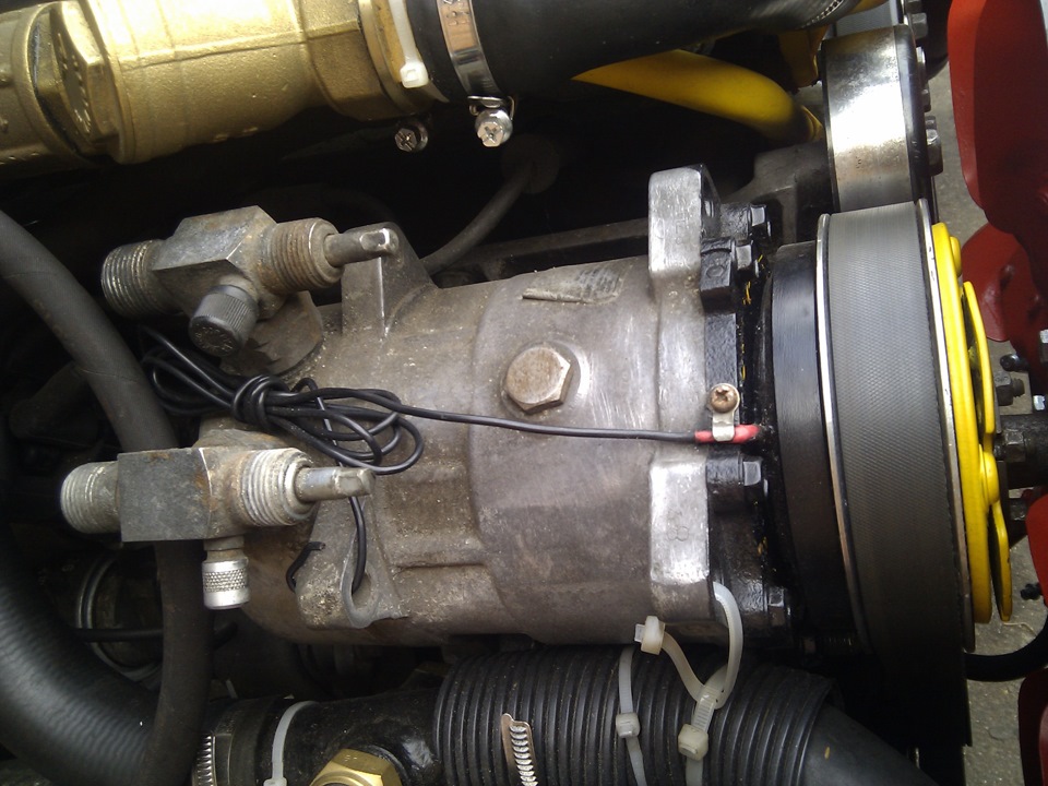

Проверил работу электрики кодиционера, всё норм, замкнул датчик давления и термостат печки, обороты подскочили и включился вентилятор через мою диодную развязку. Теперь нужно подключать шланги к компрессору, резьба входа-выхода компрессора такая: ну такие надписи были на шаблонах резьбомера USAG: 14G 7/16 и 16G 3/8. А никто не знает что за регуляторы сверху у него?

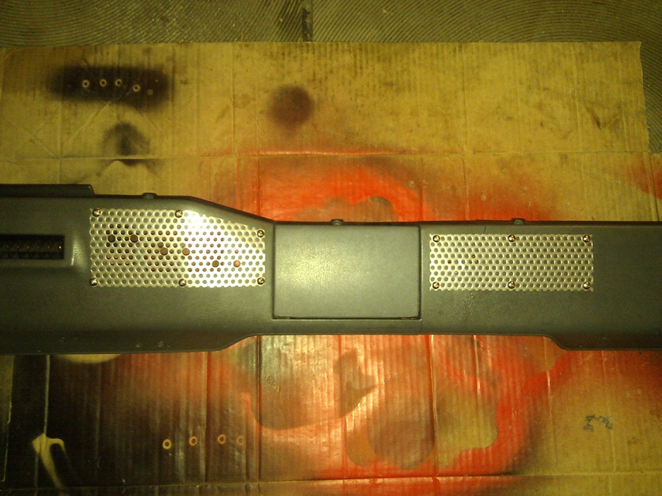

Сделал облицовку на израненную нижнюю панель из перфорированной нержавейки. Слева будут стоять 6 тумблеров, на некоторых будут индикационные светодиоды: вентилятор, камера 1, камера 2, задний фонарь, компрессор, фаркоп.
Комментарии 2
Оберни нержавейку каким-нибудь резиновым (например) бортом. А то цеплять за все будет углами.
Будем посмотреть!
