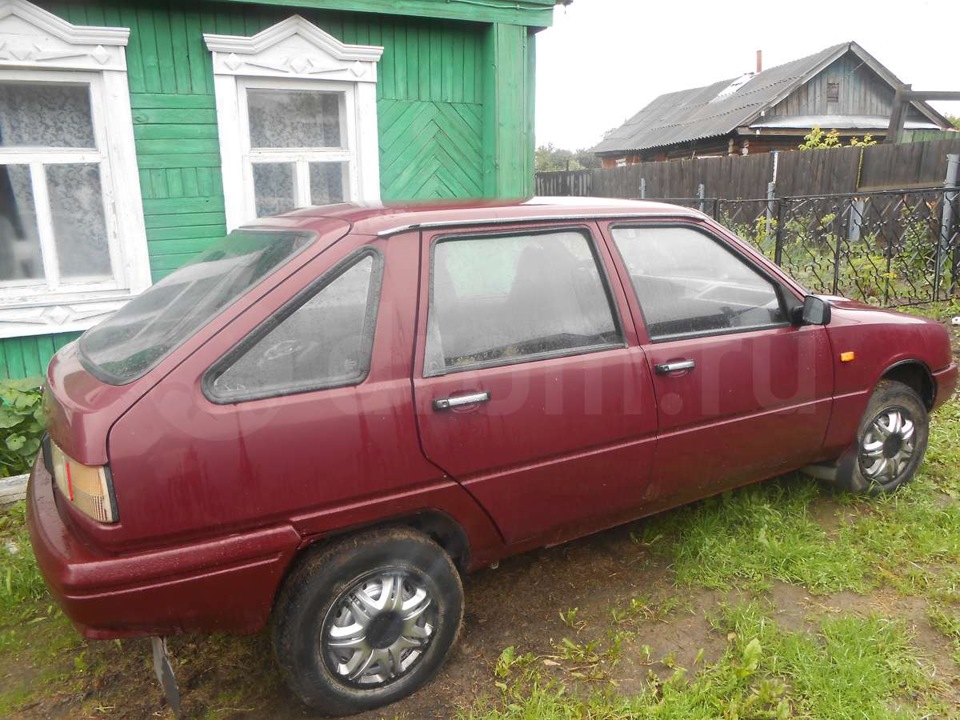

28 000р, могут в рассрочку, дешевле не отдают
tyumen.drom.ru/izh/2126_oda/15363715.html

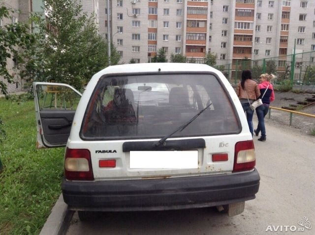

Фабула, 50 000 — сторговался до 30 (и останавливаться на достигнутом не собираюсь, если буду брать)

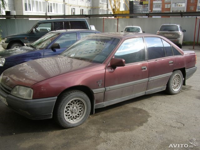

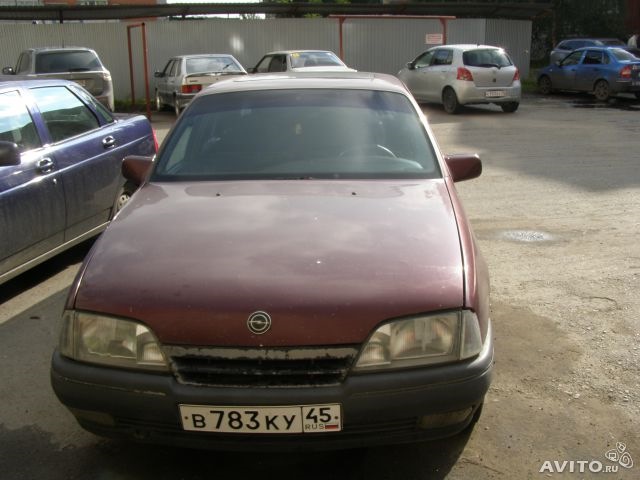

И еще на вот эту Омежку я настроен:

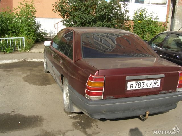

думаю даже сейчас ехать за ней в Курган. 30 000 1989 год
требуется сварочные работы задних арок и ланжеронов

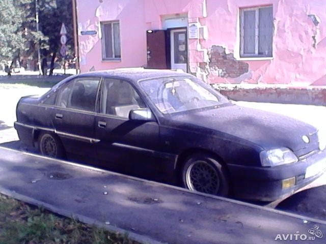

Был еще вот такой вариант:
www.avito.ru/tyumen/avtom…opel_omega_1989_399061157
Но что-то там очень мутно…

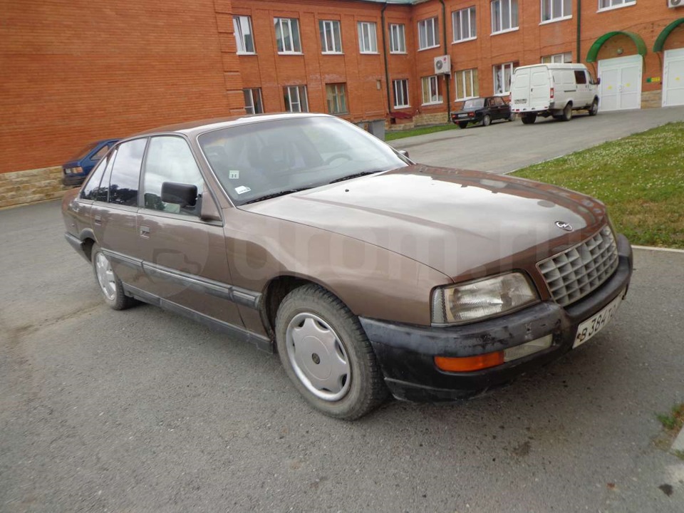

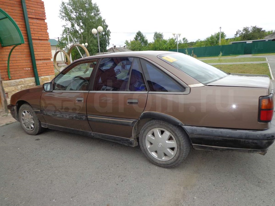

Ну и вот, вариант:
50 000, гнилая. На подмену, в принципе, хватит — но что с ней дальше делать… Двиг у нее C26NE, люка нет…

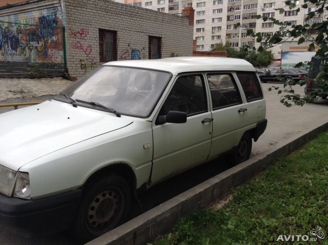

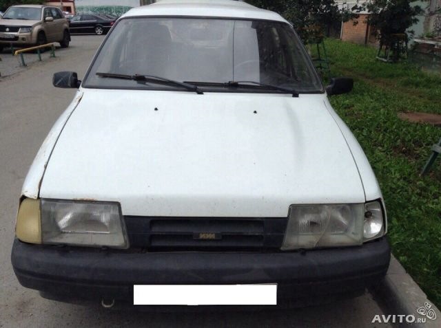

Вот вроде хороший вариантик на время? Как считаете, друзья?
Выглядит нормально.Главное кузов смотри, потом уже мотор и всё остальное.
Как думаешь чем это ОДа будет лучше других?
Мне кажется, если уж брать за 30-ку то ту Омегу красную.
Ну правильно, и попасть на кузовной ремонт, потому что при проезде лежачего полицейского она развалится пополам.
В общем, думай сам, решай сам.

Ребят, отговорите от опрометчивого поступка. Хочу взять на время ремонта вот это: www.avito.ru/tyumen/avtom…opel_omega_1989_399061157
смотрел, пороги гнилые в ноль, в двери дырка (есть на фото). Мотор оч хорошо работает. По БК показало расход 39 литров на 100, но это было после скидывания батарейки, может поэтому так… на ХХ показывало 1л/час.
Там педаль сцепления упала, сказал что-то у лапки приварить надо и вроде как можно ездить (сначала думали что корзина сцепления, я ее уже почти нашел, потом типо они с мужиками поговорили, что удивительно сам владелец корытца работает на СТО, а себе не восстанавливал, говорит у него прав нет).
Такие машины брать можно только тогда, когда есть другая ЖИВАЯ машина. Ты же машину ищешь на подмену Сенатору, значит, это никак не твой вариант.

Возьми ИЖ Ода — года 2003 можно взять тысяч за 15. Запчасти валом, стоят копейки, для работы — самое оно.
А Сенатора в спокойной обстановке будешь лечить. Главное, кузов вылечи…остальное не столь страшно.
Ну а если прям принципиально хочешь ездить на Сенаторе — ставь мотор, для экономии времени, а потом уже свой откапиталишь и поставишь назад.
Мне тоже ИЖ Ода нравится, брат отговаривает говорит сыпится, и якобы детали сложно…
Совет хороший все что выше. А поставить мотор, к сож уже не выйдет — он на заказ 15-20 дней будет идти… если только Ц30НЕ не поставить, но не у кого спросить что там переколбасить нужно будет…
Нормальный вариант для рабочей лошади. на тему сыпучести — твой брат чуть наивен (никакого негатива не имею в виду) — все б/у машины сыпятся) Новые ломаются, старые ломаются. Если взять с 1.6 жигулёвским, то запчастей полно, да и в любом магазине для отечественных авто можно найти либо оригиналы, либо заменители от других машин. Так что подумай, как вариант нормальный для работы.
