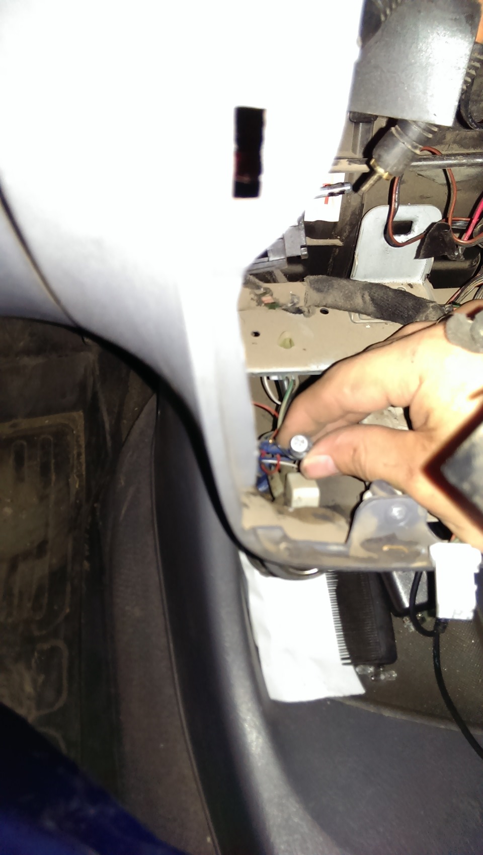

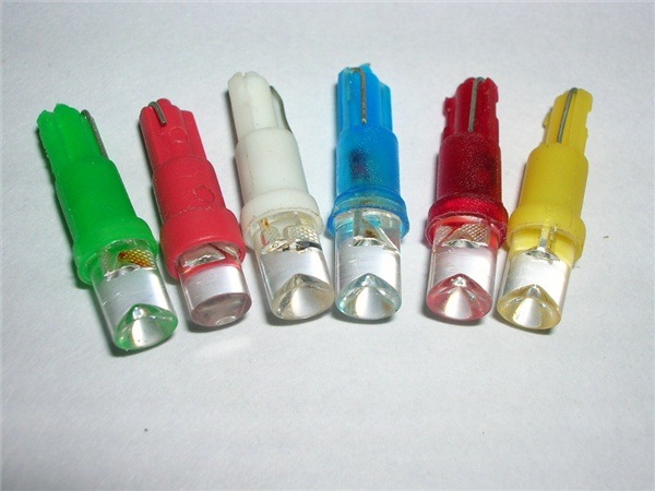

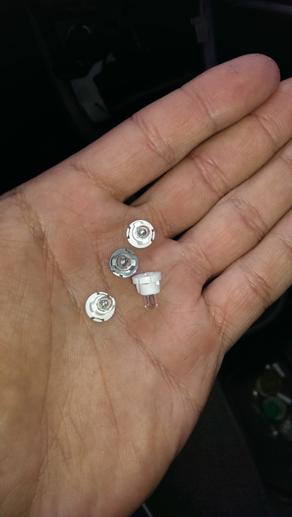

В панель приборов поставил вот такие вот кукурузы
стоят 25р вроде.
ну тут все просто

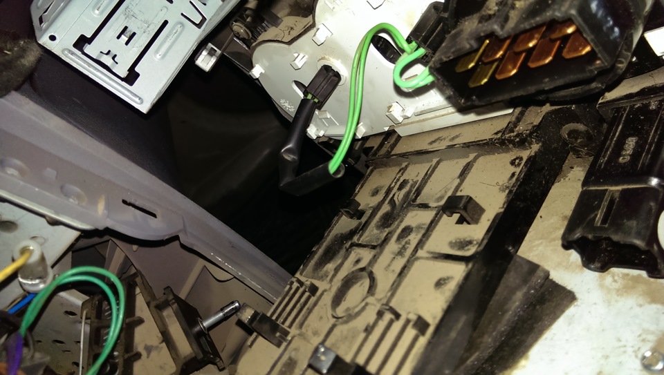

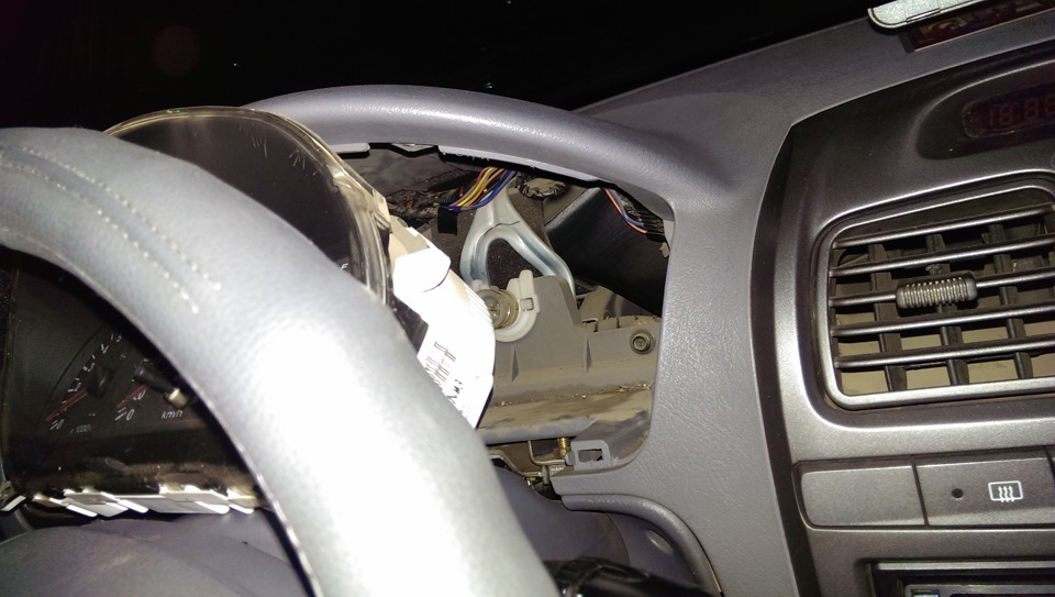

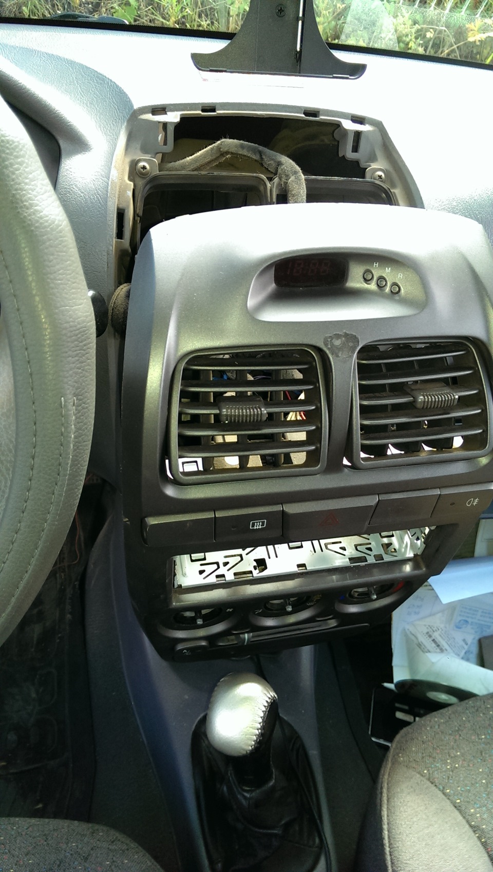

С центральной консолью все по сложнее.

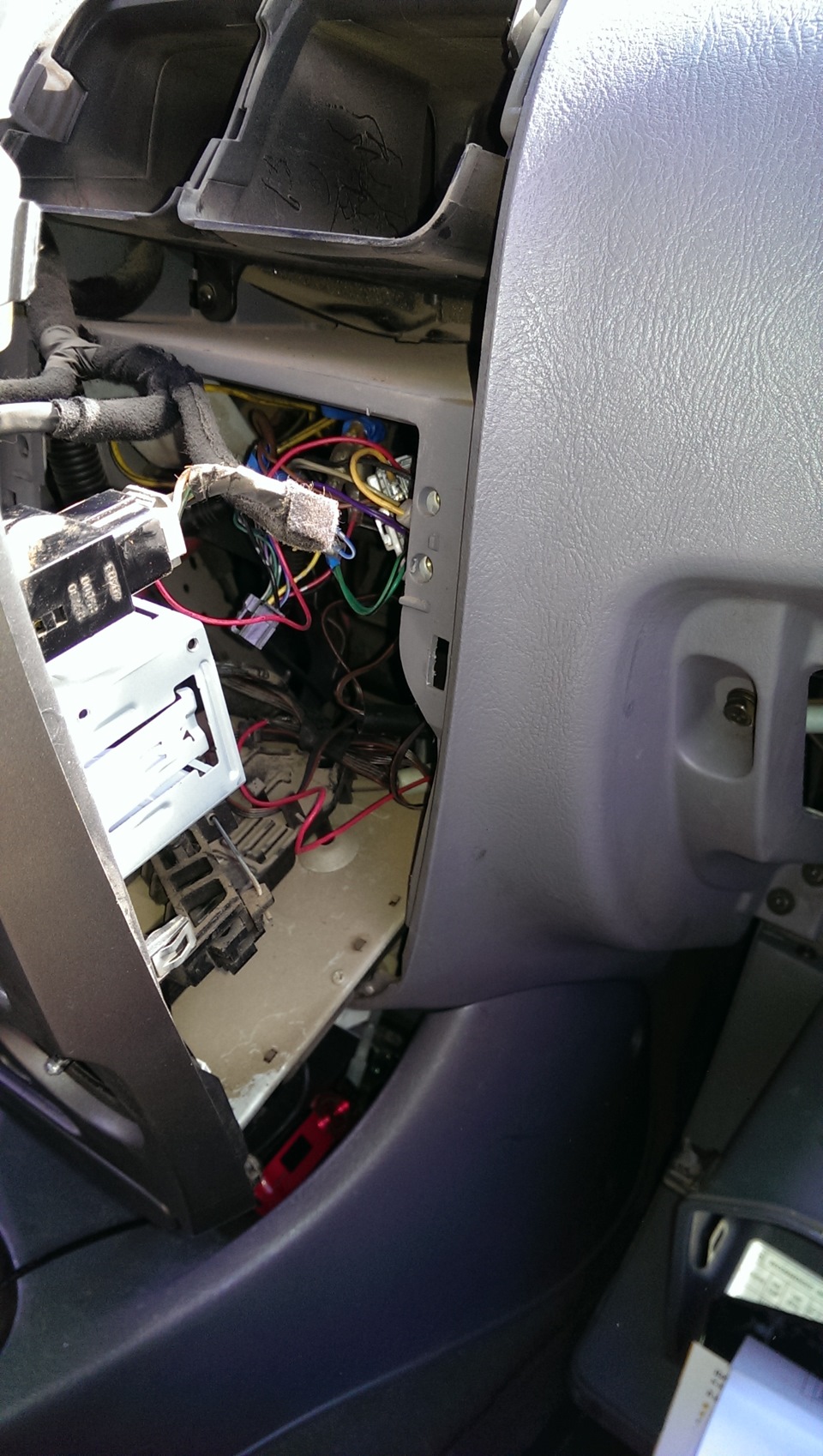

Выкручиваем 2 самореза за подстаканниками и тянем всю консоль на себя, она на защелках.ну сильно ее вытащить не удасться
Чтобы вытянуть сильнее нужно снять тросики рециркуляции который за а=пасажирским бардачком и 2 тросика над педалью газа вытаскиваются довольно легко подлезть правда не совсем просто.

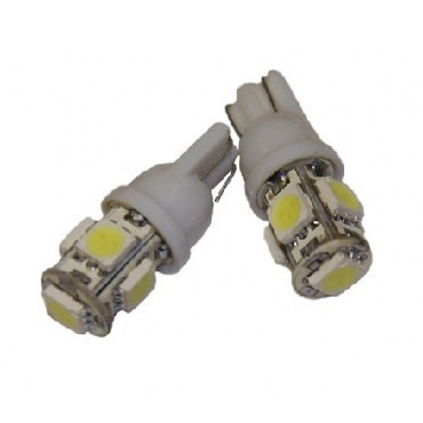

я купил вот такие диоды
белого свечения ну они не влезали пришлось колхозить: отрезал пласмаско а под сопротивление чтобы влезло высверливал отверстие маленьким сверлом получилось как так и было.хотя были и обычные лампочи. Многие стирают зеленную пленку с человечков я не решился так как многие перестарались и стерли их.
В пепельнице и прикуривателе можно поменять не снимая панель, просто вытащить пепельницу и там все доступно

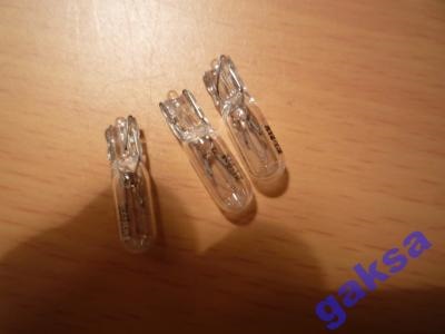

Все проверил что поставил все горит ну увидел что не одна из кнопок не светится как ни странно перегорели все 5 лампочек. В каждой по 2 на индикатор включения и подсветка.
цена неприятно удивила 72р за штуку в зависимости от яркости. ну и все собираем. вот что получилось

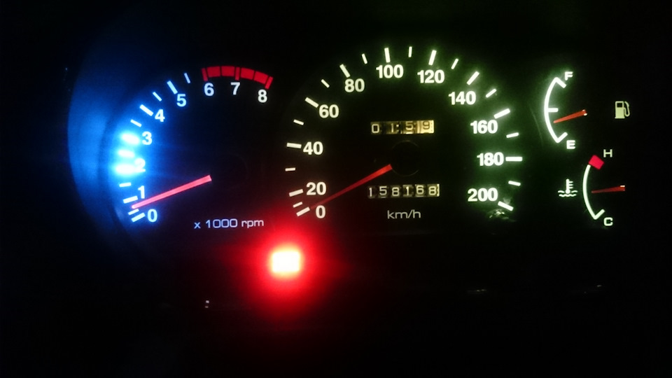

Народ, привет! А кто подскажет, как сделать свет от диода в подсветке приборки рассеяным? А то светит в тахометре между 2 и 3 ярко, а в остальной области вообще никак. (Фотку прикрепил)
5 диодные лампы надо брать чтобы в стороны светило. Посмотри у меня.
Спасибо! А с ними вроде проблема — со временем мигать начинают? Не случится ли это раньше, чем лампа перегорит? У меня в приборке лампочки 10 лет светили и перегорели практически одновременно. Но это заводские…
Год уже езжу с этими диодами. Чаще всего диоды выгорают из за скачков напряжения, поэтому чаще всего в схему ставят выпрямители.
