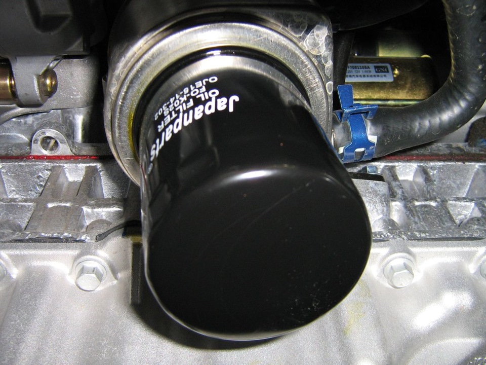

Фильтры должны были прибыть дня через два-три, а провести ТО-0 хотелось прямо сейчас :) Поэтому я пошел в автомагазин, и на мою просьбу дать мне фильтр для Tiggo 5 двигатель 2.0 136 лс, продавец бодро выдал мне фильтр Japanparts FO-K02S, за который я уплатил в кассу что-то около 130 руб. Вот этот фильтр:

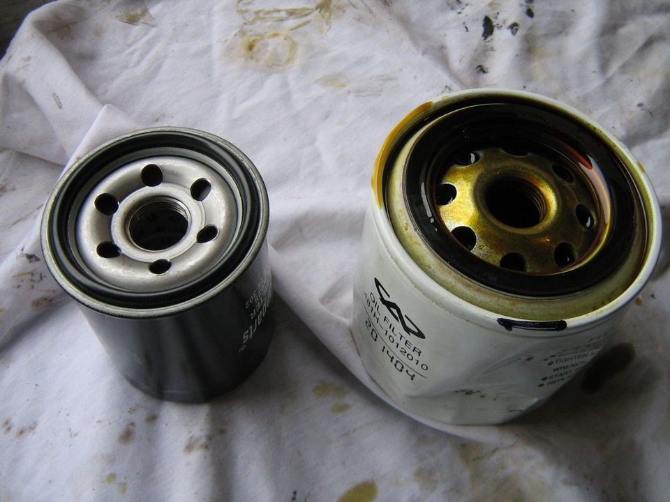

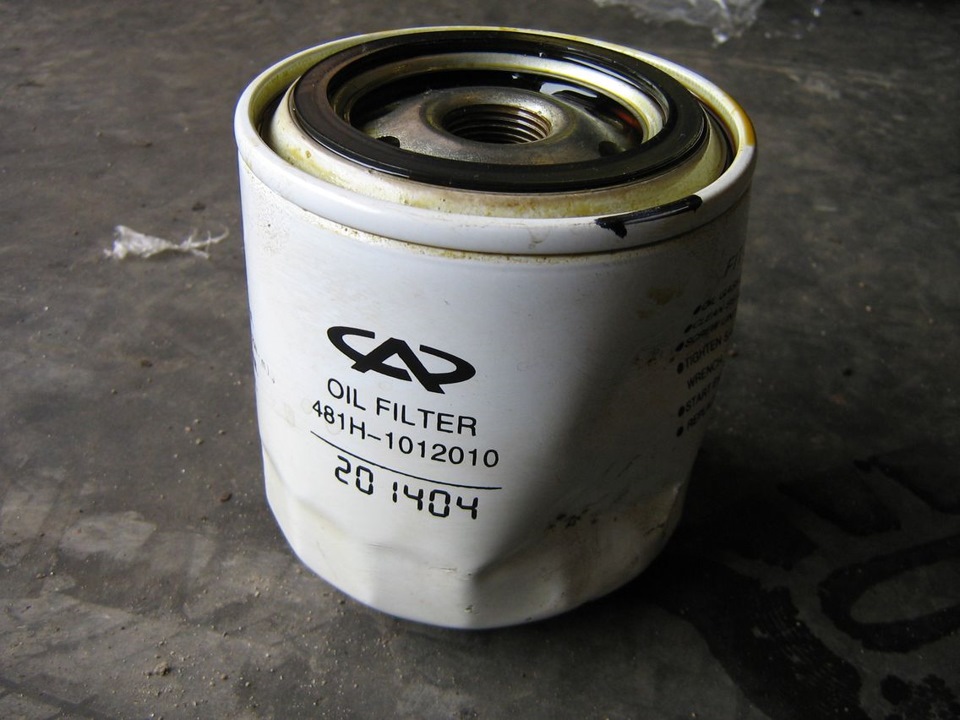

На следующее утро я приступил к смене масла и с трудом открутив заводской фильтр, убедился, что я был прав, на заводе действительно был установлен фильтр Chery 481H-1012010.

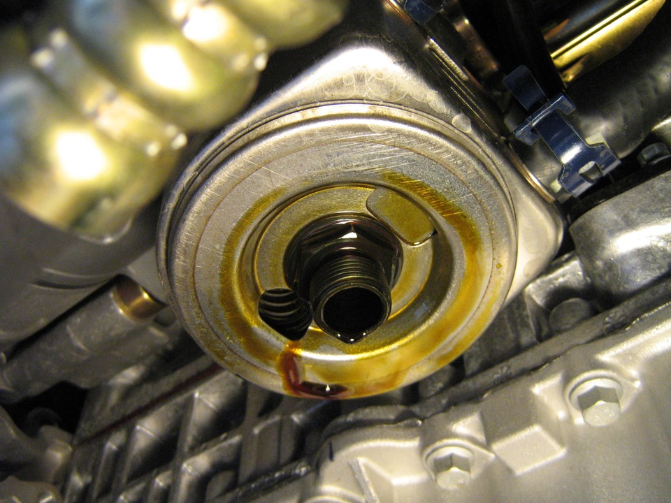

На разный размер фильтров я не стал обращать внимания. То, что новый фильтр оказался поменьше родного, говорило о его меньшем ресурсе, и все. Первая тревога зародилась, когда я сравнил диаметры уплотнительных колец старого и нового фильтров. На старом он был 65 мм, если мерять по средней линии, а на новом — всего 60 мм.
С учетом размеров посадочной площадки под фильтр, уплотнение нового фильтра проходило едва-едва по внутренней границе площадки.
Так оно и вышло:

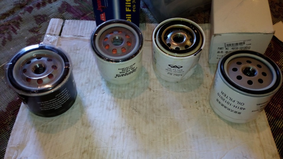

В общем, такой фильтр был поставлен первый и последний раз. Ничего, бывает, подумал я, ведь скоро приедут еще два фильтра, и мне обязательно повезет! Не тут-то было…

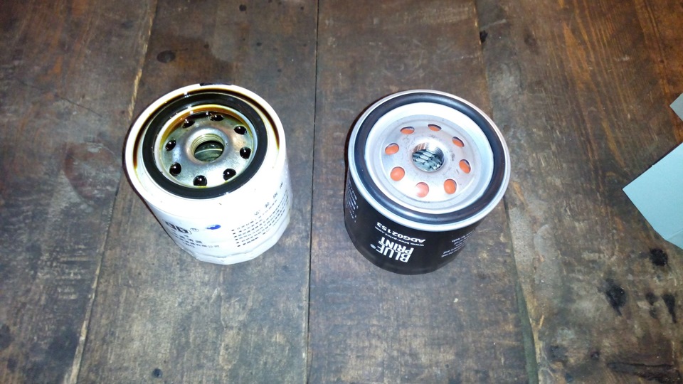

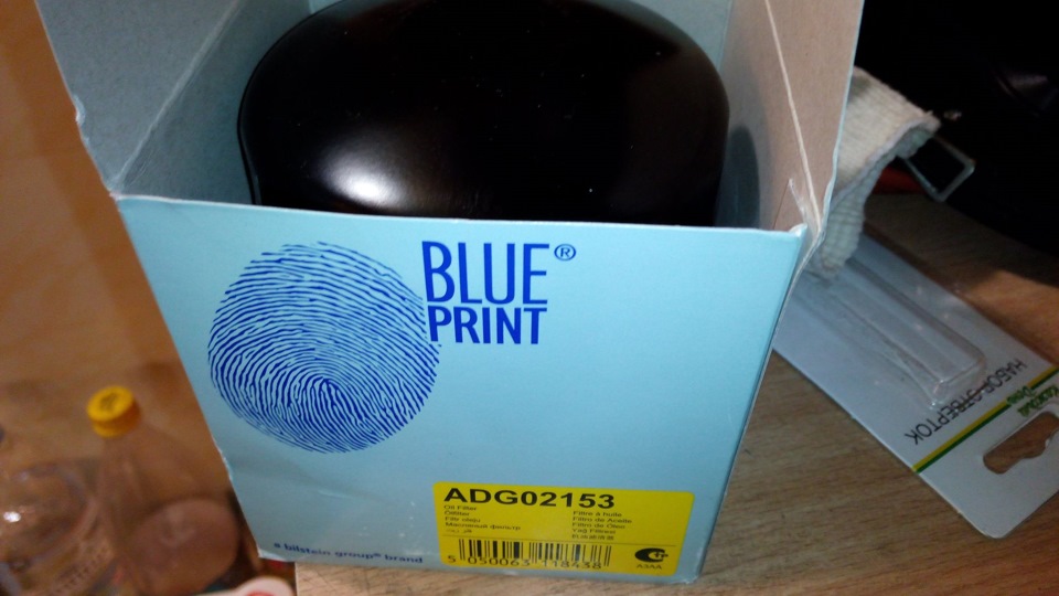

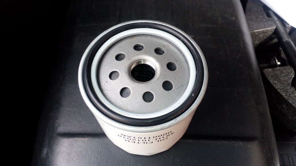

Первым приехал фильтр Blue Print ADG02153. С легким волнением я открыл коробочку, размер вроде похож на оригинал, только цвет не белый, а черный.

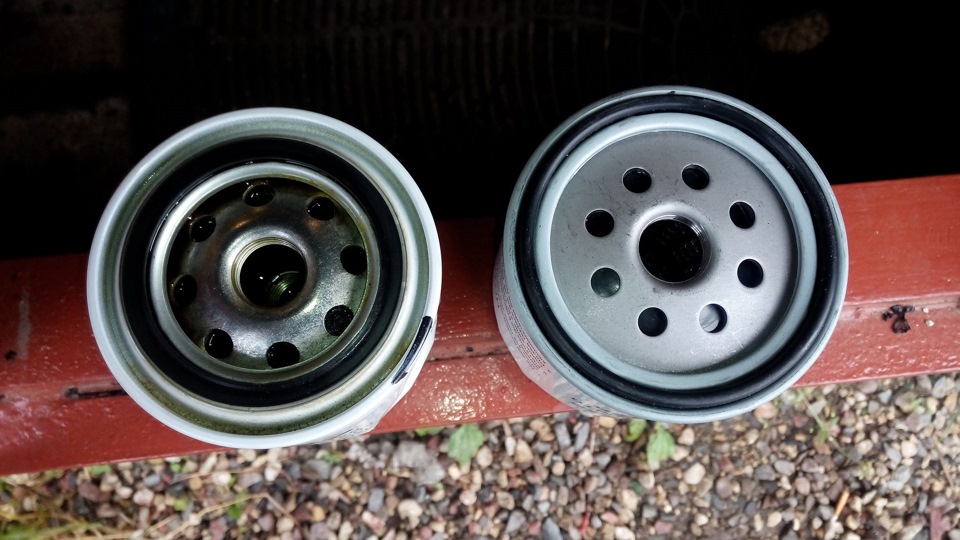

Переворачиваем уплотнением вверх, что за фигня, у этого фильтра уплотнение больше в диаметре, чем у оригинала, и намного, 82 мм у Blue Print против 65 мм у оригинала Chery. То есть у этого фильтра уплотнительная резинка будет тоже вылезать за границы площадки, но теперь уже наружу!

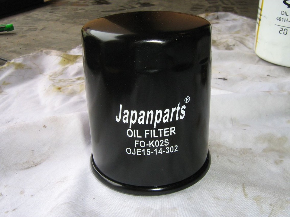

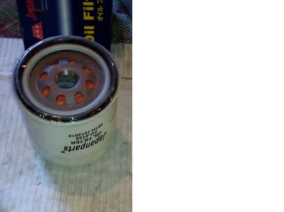

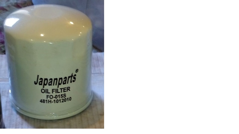

Следующим пришел фильтр Japanparts FO-015S, на котором явно было указано, что он прямой аналог оригинального фильтра 481H-1012010.
Кто бы сомневался, что уплотнительное кольцо будет больше, чем у оригинала:
Я уже начал нервничать, а мои нервные клетки уже лет 15 как не восстанавливаются, их надо беречь. В итоге я плюнул и заказал оригинальный фильтр Chery 481H-1012010. Ведь недаром скупой платит дважды, ведь недаром автопроизводители рекомендуют покупать только оригинальные запчасти!
У меня в пользовании еще корейский и японский автомобили, и когда мне была нужна стопроцентная гарантия, что деталь подойдет, я заказывал оригинал и получал то, что нужно. Но с китайским фильтром это не прокатило…

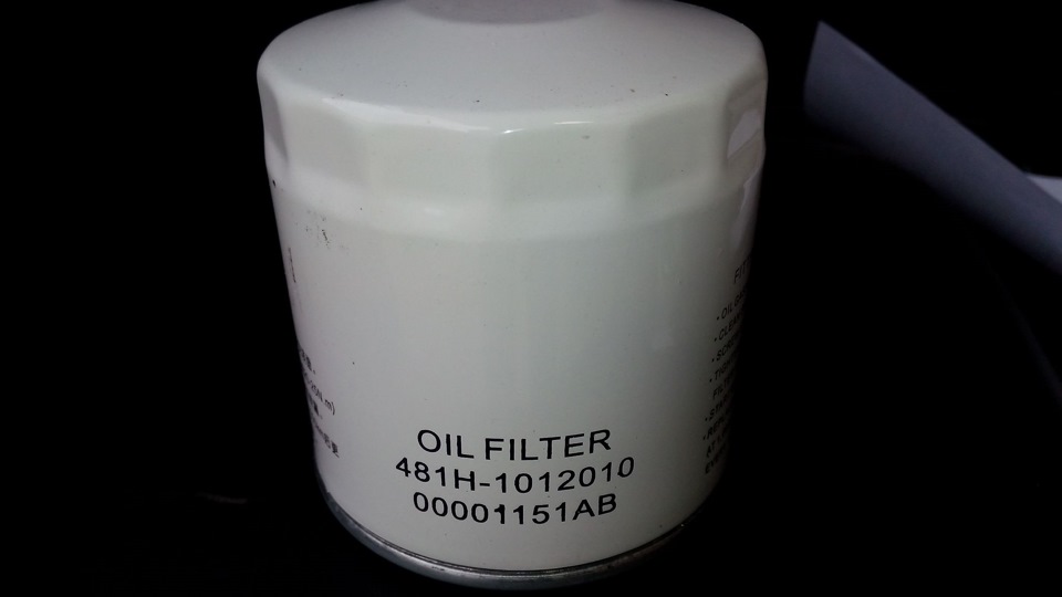

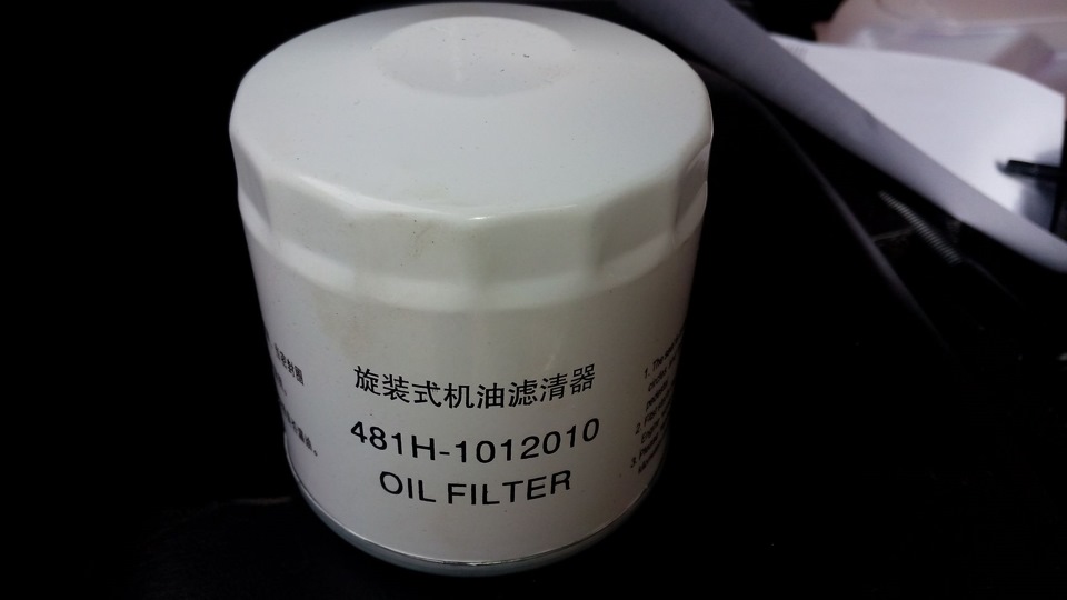

Пришел оригинальный фильтр, в белой такой коробочке, сам тоже весь белый, чуть ли не пушистый. Номер тоже правильный, 481H-1012010.
Я уже предвкушал победу, пока не перевернул фильтр. Уплотнение было больше диаметром, чем на родном, который поставили на заводе, и опять те же 82 мм, что и на "аналогах"!

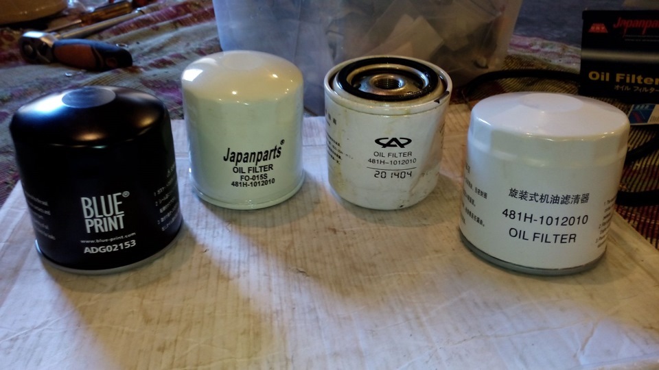

Вот вся веселая компания в сборе. Куда их теперь девать?
Как такое может быть, когда два оригинальных фильтра Chery, с одинаковым каталожным номером 481H-1012010, имеют разные посадочные размеры? Это какая-то ошибка, подумал я, может, мне попалась подделка. И я заказал еще один оригинальный фильтр, но у другого продавца, для надежности. И он пришел, и диаметр уплотнения был 82 мм!
Все, круг замкнулся. Фильтр я так и не подобрал, оригинальный заказывать бесполезно, он тоже не подходит.

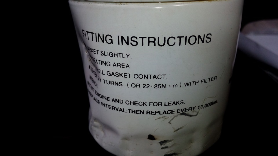

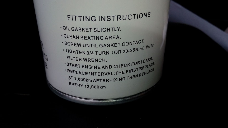

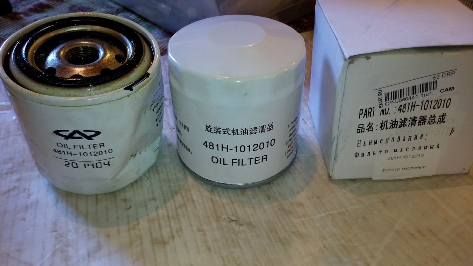

Но на этом приключения мои не закончились. Находясь в расстроенных чувствах, стал изучать тексты на трех имеющихся у меня оригинальных фильтрах Chery, и нашел еще некоторые различия.
Итак, фильтр, снятый с автомобиля. На нем указан ресурс — менять через 12 тыс. км.

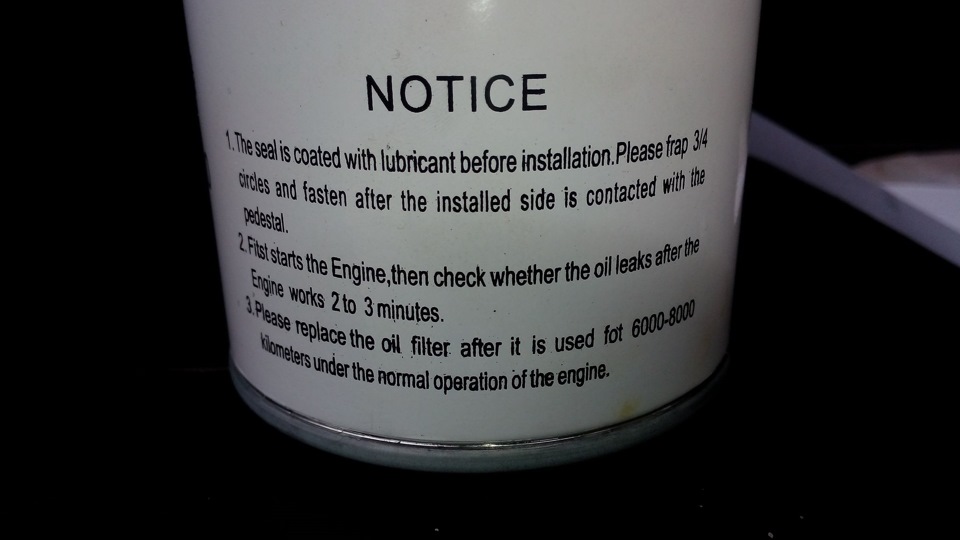

Далее смотрим на новый оригинальный фильтр, купленный через Интернет. Его ресурс указан 6-8 тыс. км!
Смотрим на второй оригинальный фильтр, купленный через Интернет у другого продавца. Его ресурс снова 12 тыс. км! Причем все фильтры по размеру совершенно одинаковые!
Почему же ресурс якобы оригинальных, одинаковых по размеру фильтров, варьируется от 6 до 12 тыс. км? Ответа я не нашел.
Вот такая история приключилась у меня с масляными фильтрами. В итоге я совсем запутался, имею четыре новых фильтра, в том числе два оригинальных, и ни один из них для Tiggo 5 не подходит!

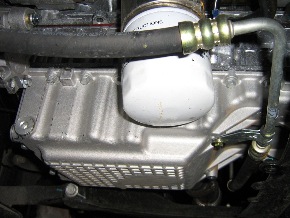

не стал читать все коменты, так что может быть повторюсь: вроде как площадка на которую встает резиновое кольцо, совершенно прямая. может диаметр не так важен если резинка ложится на саму площадку полностью и герметично? на сколько я могу судить по фото, так оно и есть.
Площадка с краю скругленная, поэтому есть опасение, что большая резинка будет соскальзывать наружу. К сожалению, при смене масла не измерил площадку, теперь жду мая, когда буду менять масло после зимы.
Собственно по твоим же фото видно, что площадка торчит за краем фильтра. Разве не так?
Это след от заводского фильтра с наружным диаметром резинки ~70 мм. А резинка диаметром 80-90 мм может вылезть наружу, это и хочу проверить.
Нет, смотри фото где тебе мешает шланг
Так-то да, может, и нормально будет с большой резинкой, хоть и по самому краю. Это хорошо )) В любом случае в мае все выясню прямо на машине.
