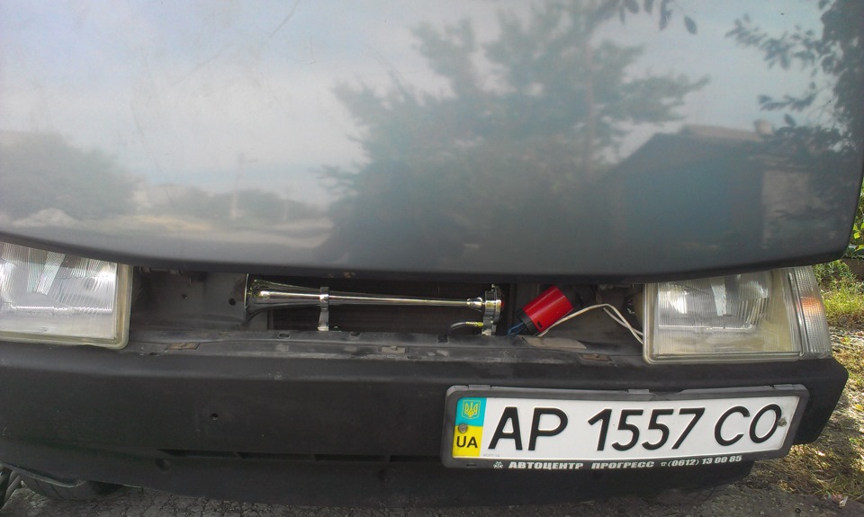

Наконец-то я купил себе это чудо, потому как ездить без сигнала как-то не айс, так как много ситуаций бывает по городу когда он просто необходим.
Напишу коротко, звуком очень доволен, подключал через реле, теперь прям как паровоз)))))
Стильно, модно, молодежно!
Всем спасибо за внимание !

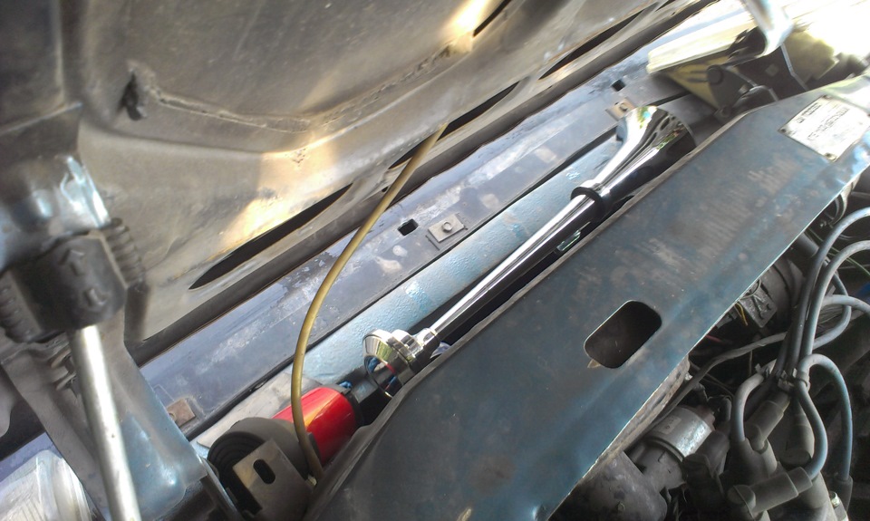

Что-то последнее время она стала не сразу срабатывать, сначала компрессор крутит, а потом дудка, 2 секунды где-то, короче меня это напрягает немного, не знаешь из-за чего может быть?может потери какие-то? окей реле поменяю, уже второе реле ставлю первое быстро сгорело
сам сигнал и компрессор китайские, а эти узкопленочные мотают обмотку из той проволки которую нашли у себя во дворе, по этому релюхи и горят(я спалил 3 шт.) пока не поставил с ауди, которая действительно качественная хоть и бу.Компрессора разбирал(только аккуратно, снимая верхнюю часть) и смазывал втулки.Еще вскрывал саму дудку и рассверливал проходное отверстие(откуда воздух идет на мембрану).Да, чуть не забыл, после смазки компрессора, брал масло для швейных машинок и заливал в выход компрессора, потом без дудки немного погонял его(потаму, что лепестки самого насоса побтерлись и пыль от них, которая неуспела долететь до мембраны осталась внутри.да и на сечении проводов тоже экономить ненадо.
Ого, ничего себе сколько написал, сниму посмотрю компрессор, сделаю как ты посоветовал, а то вообще не ах ти, провода вроде не маленького сечения))
Спасибо большое, буду пробовать)))

можешь растолковать про подключение немного.как и куда?)
www.drive2.ru/l/1867375/
Вот тут есть схема подключения через реле, делал так же, всё довольно просто . Сначала перепутал на реле местами контакты и из-за этого сигнал был очень тихий и долго компрессор раскручивал, а после того как поставил как на схеме, всё заработало с малейшего нажатия))))
