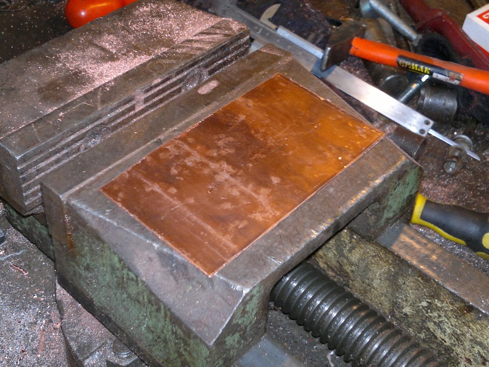

выравнимаем поверхость наждачкой

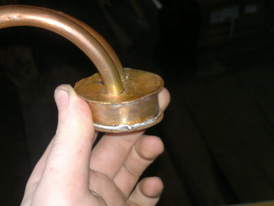

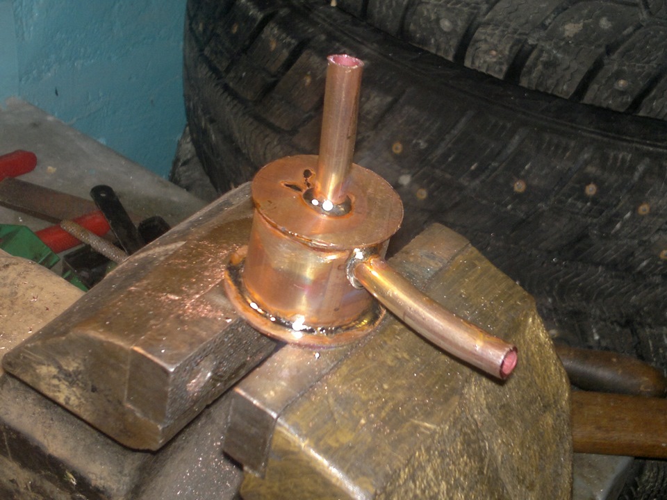

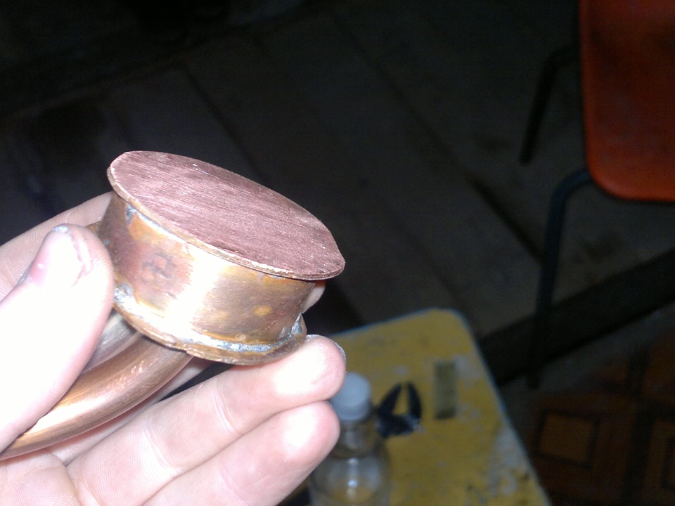

делаем из трубы пластину, чтоб в дальнейшем сделать запчасти для помпы
вырезаем круг по центру, очень трудоёмкий процесс
вот практически все запчасти для помпы
корпус помпы

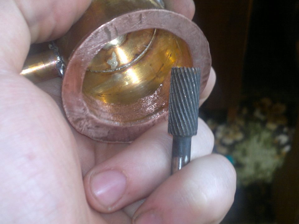

выравниваем неровности маленькой фрезов

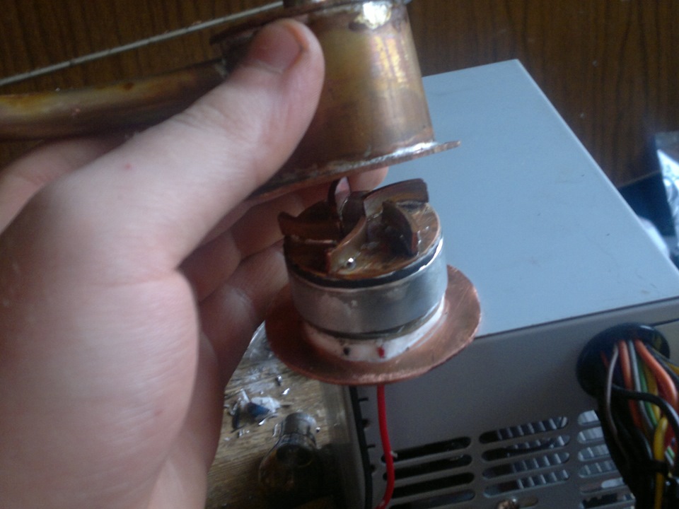

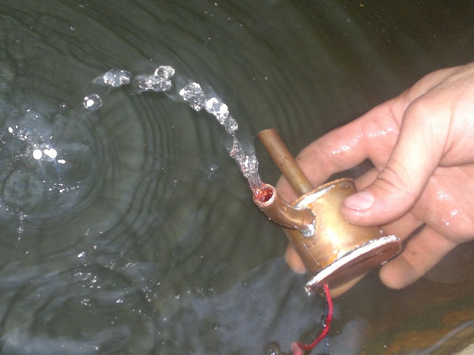

собираем помпу, двигатель от компьютерного вентилятора, с отрезанными лопастями и наклееной площадкой с крыльчаткой, крыльчатку я запарился поять!
тест помпы, мощность двигателя 3.6W

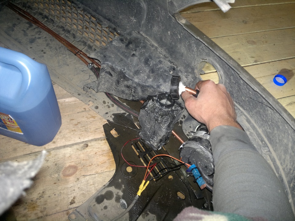

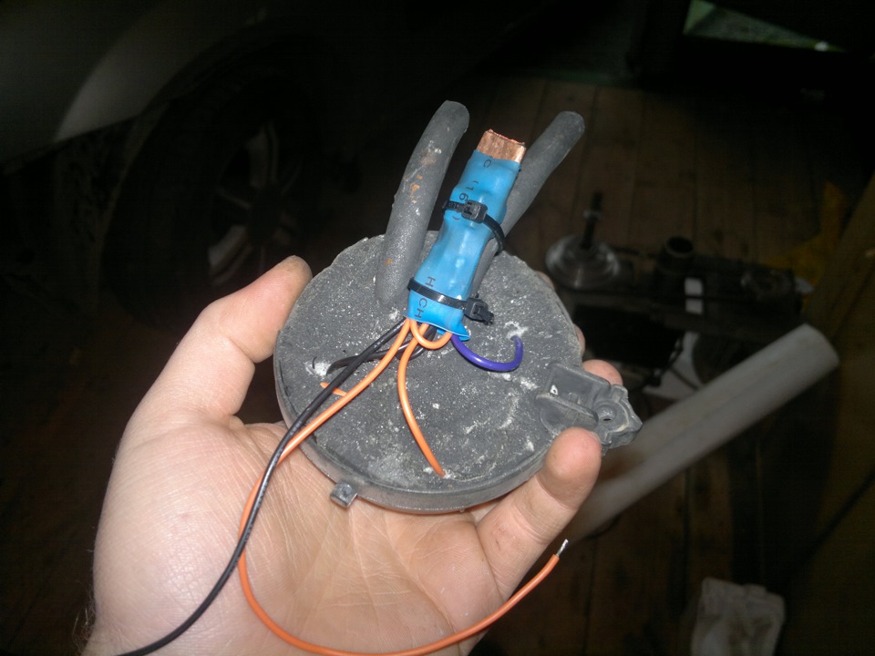

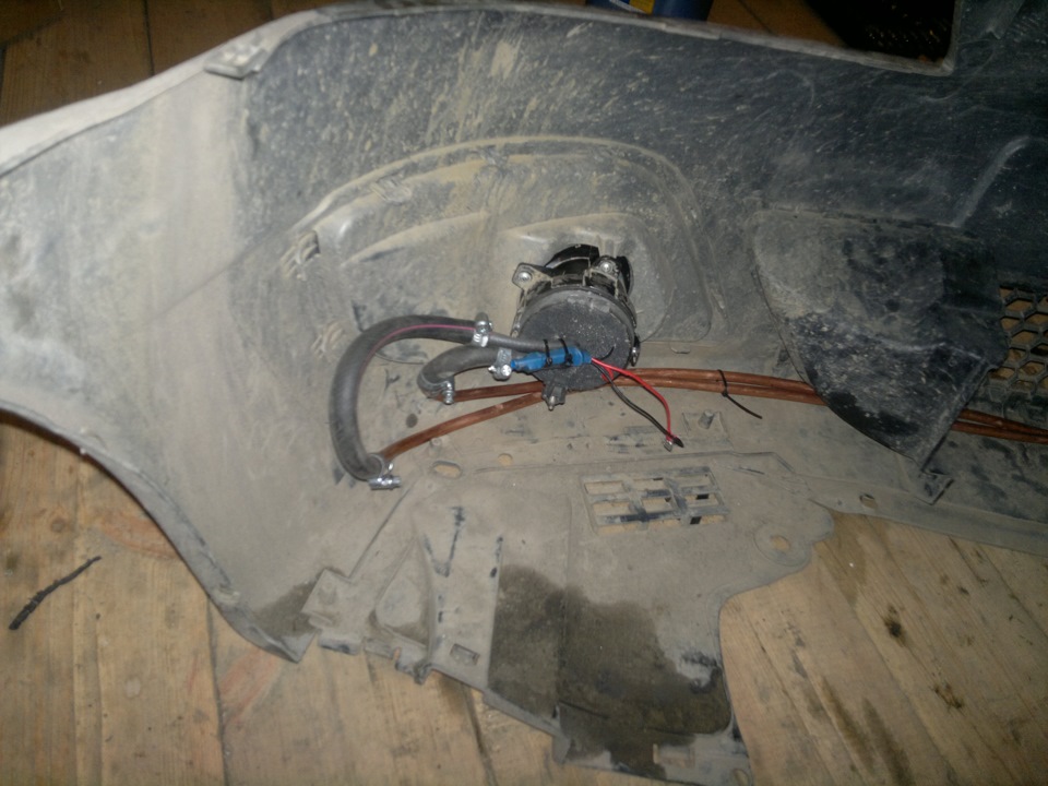

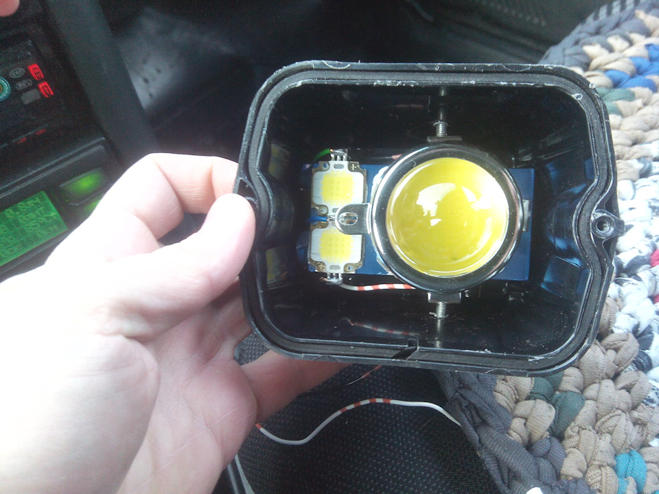

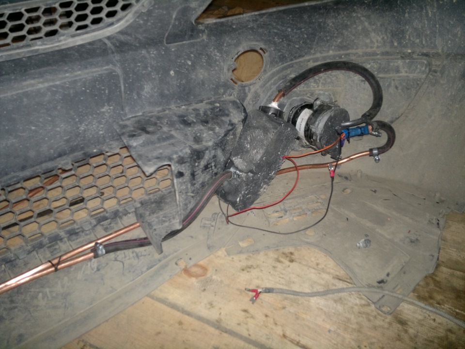

взяли стандартные туманки от ларгуса, вырезали цоколь под лампы, вставили водоблоки, закрепили на монтажную пену, потом обрезали излишки и покрасили
припаиваем провода и стабилизаторы, всё аккуратно в термоусадку и на хомуты
одна сторона
вторая сторона
вид с наружи

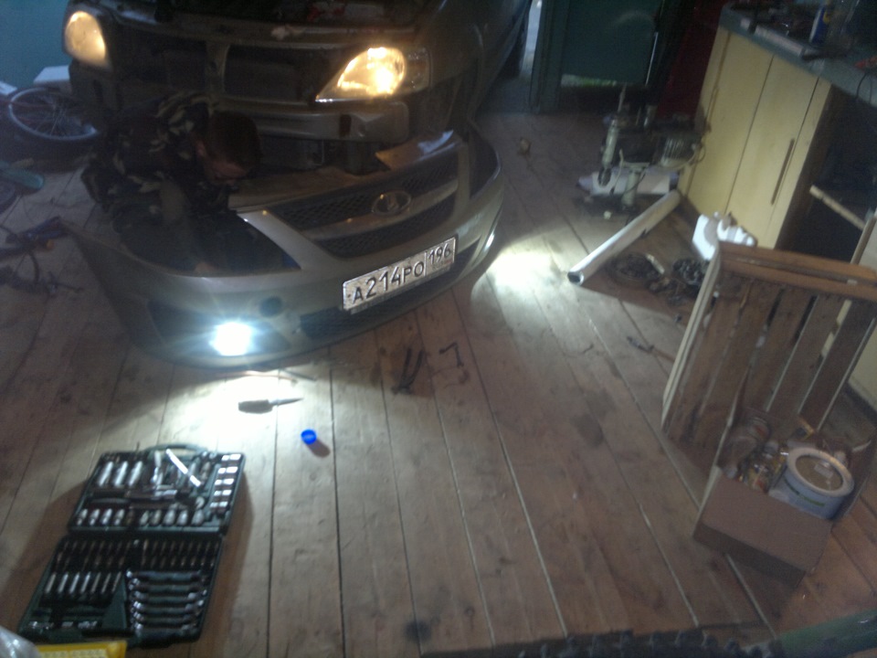

тест и ВОАЛЯ!
заливаем тосол и прокачиваем систему, поток не большой, а нам больше и не надо! этого вполне хватит на 40 ват тепла

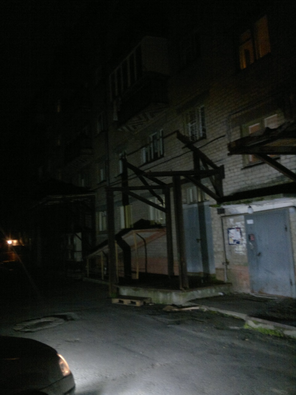

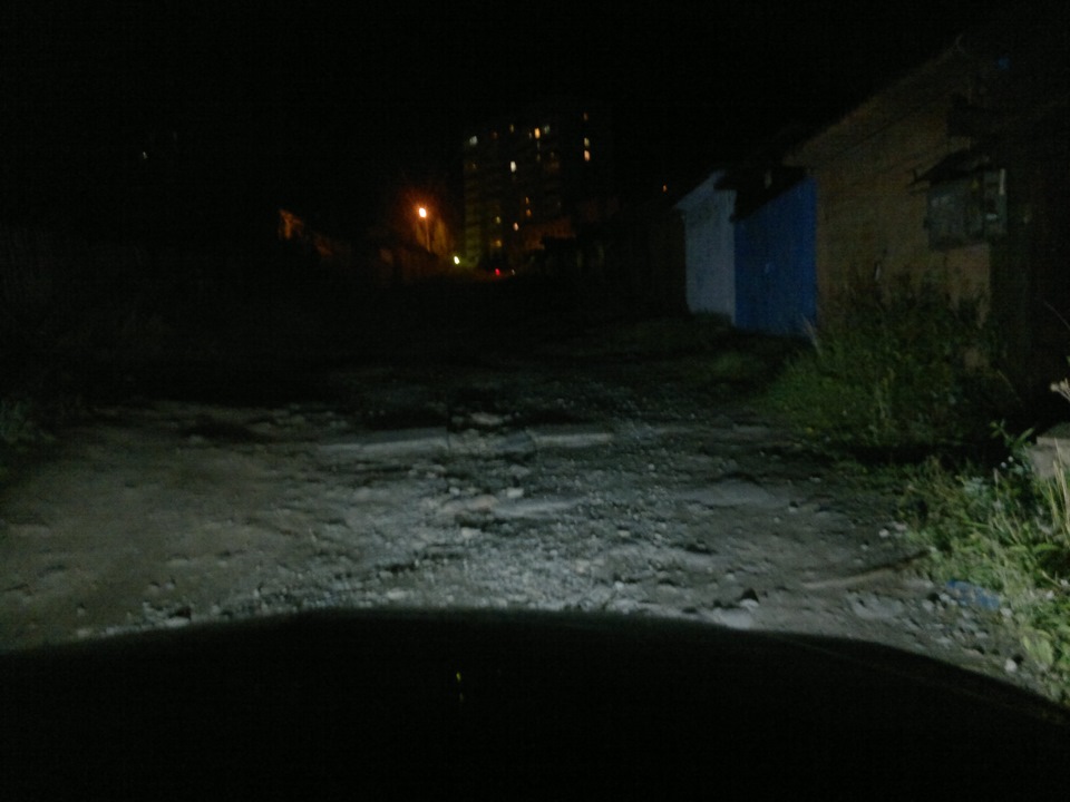

фото в сумерки, итоги(каждый диод 10 W, их 4, каждый даёт излучение 900 люмен! в сумме 3600, обычная лапа накаливания той же мощности даёт всего лишь 50 люмен… в 18 раз меньше чем один этот диод)
конечка в южном
гаражи
мой двор, освещает всю пятиэтажку и ещё следующую! нереально ярко! даже шеснадцатиэтажку и то всю освещает!

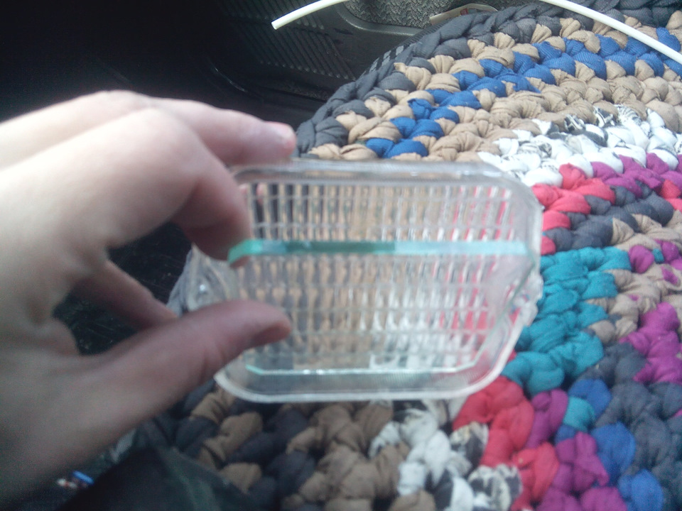

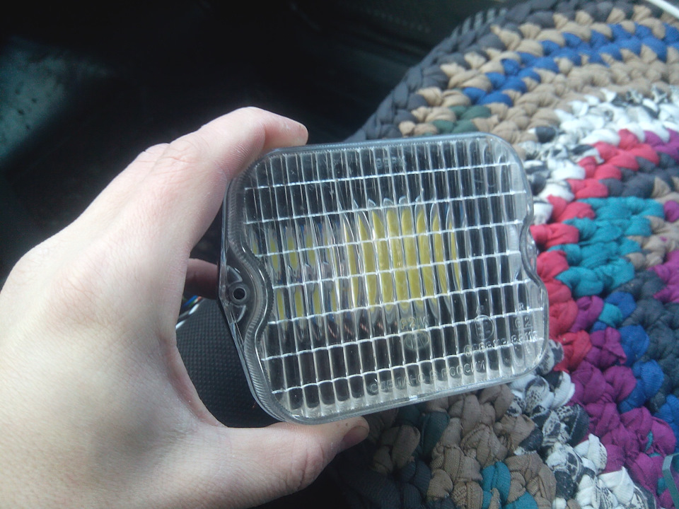

Лучше чем купленный я не сделала бы, в силу отсутствия метриала таких размеров. Он один 300 рублей стоил что ли и я решил взять, да и по размерам в фару подходил). И стекло я поменял, вклеил обычное 5мм толщиной.

брали в магазине "мастер+" медные трубы, 1 метр 42 мм в ширину и 2 метра 10 мм в ширину. та что 42 мм в ширину из неё пластины делали и прочие детальки

не жалко было деньги на водоблоки тратить?) а так работа не плохая! но теряется смысл от линзы из-за стекла рефлёного

Родное стекло сильно рассеивает, возможно вклею обысное.

готовая помпа от компа денег стоит, в радиаторе эта система не нужнается. от туманки к туманке идут две медные трубки 10 мм. их достаточно
ээээ… а зачем светодиодам охлаждение?
они не способны сами рассеять тепло как лапмы, и этож не обычные диоды, а давольно таки мощные
