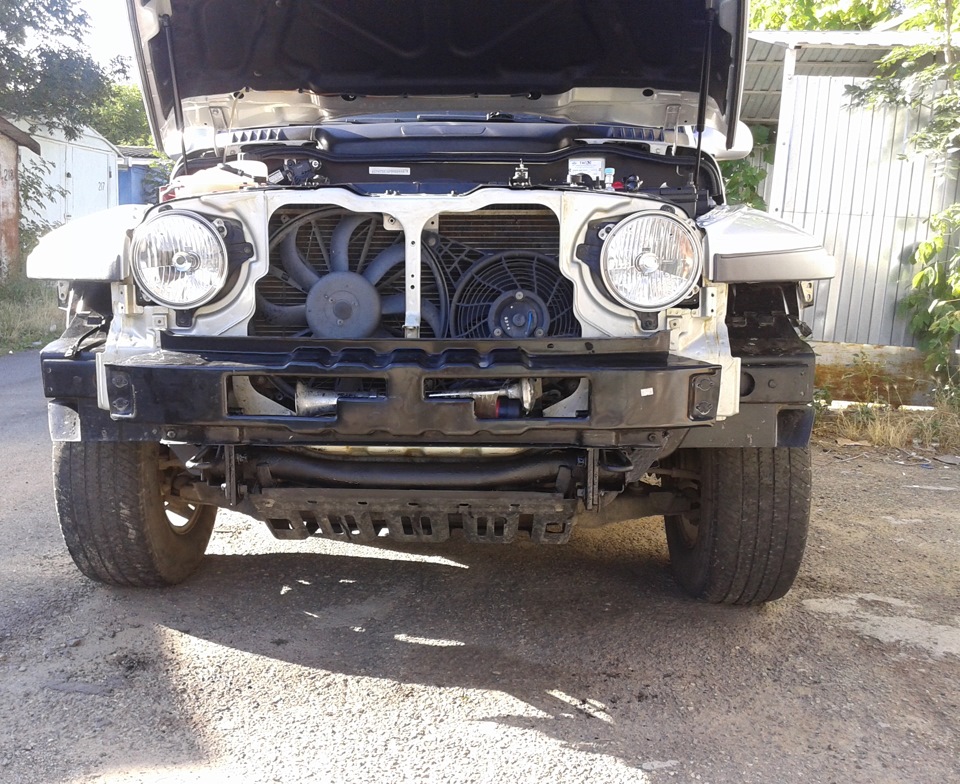

В этой части выложил остальные фотки проведенных работ. Все арки и рама были вымыты от грязи и высушенны. Далее раму и усилители переднего бампера обработал преобразователем ржавчины, затем усилитель покрыл Body 950, а раму и арки вскрыл мавилью с отработкой. Номер VIN также обработал преобразователем, покрасил и покрыл литолом. Думаю так будет лучше.
