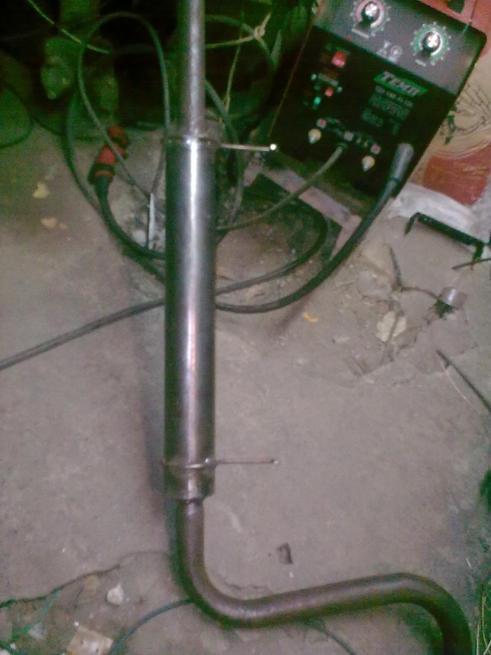

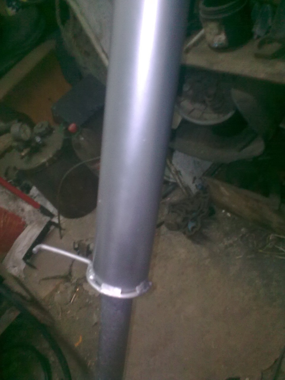

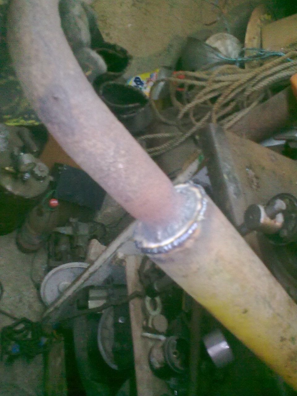

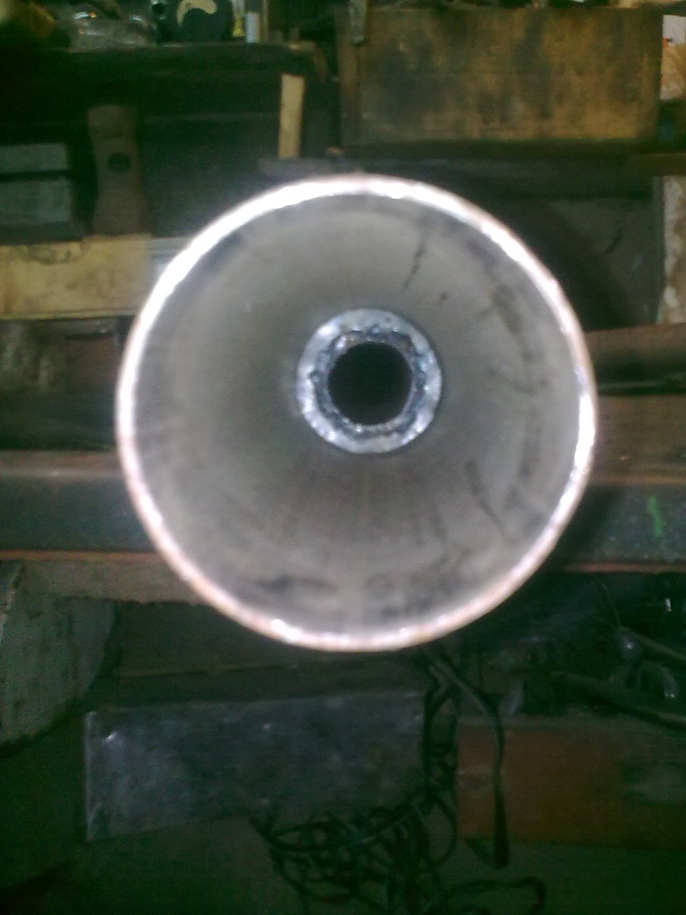

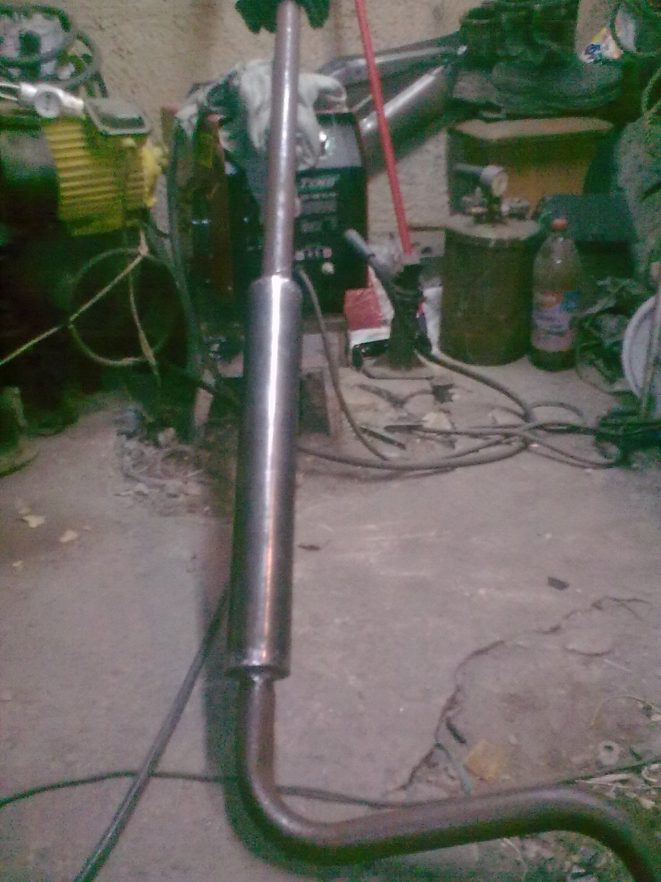

Заметил на днях запах гари в салоне при нагрузках на двигатель, залез под машину и увидел прогнивший резонатор, так как варить его уже не было никакого смысла так он напрочь сгнил — решил сделать оболочку с кардана ;D

Звук не поменялся?
Звук тот же, просто тише работает)
