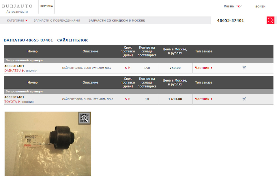

Заказал сайленты Daihatsu 48655-87401 от модели Terios* (они же Toyota 48655-87401, от Cami, только дешевле).
* — с тех пор так и езжу на них.
Разница в стоимости:

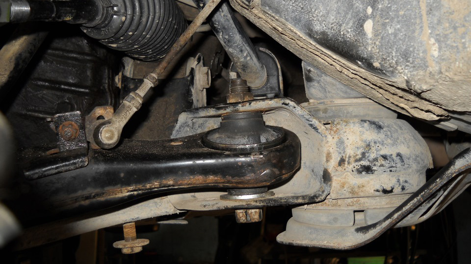

Работа по снятию рычагов кропотлива, требует вывешивания двигателя.
— Замена передних рычагов (Camel)
— Замена передних рычагов (Dim-KING)

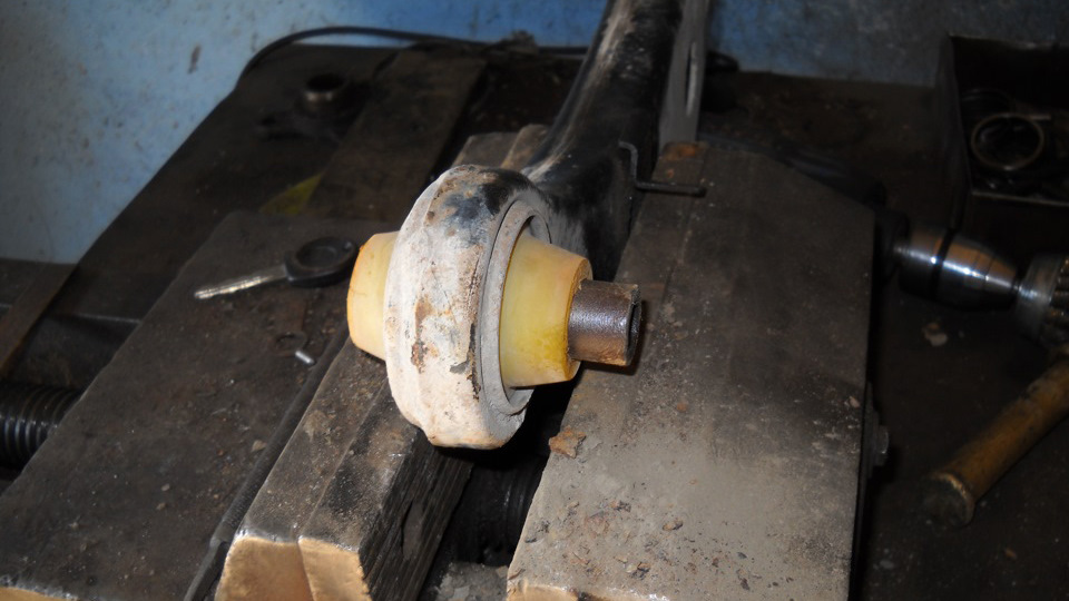

Втулка сайлентблока Точка Опоры живёт отдельно от самого сайлентблока (для них это конструктивная особенность, а не неисправность):
Втулка сайлентблока 48655-87401 немного короче, снизу подложили шайбу толщиной 2 мм:

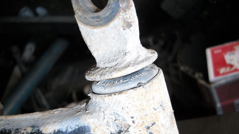

В рычаге с завода установлены "конфетки" с номером 48654-48010.
Только толку от этого номера не много — оригинал не бьётся по сайтам продавцов, вылезают одноразовые китайские заменители.
