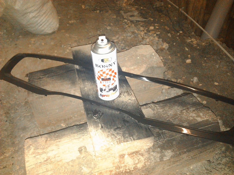

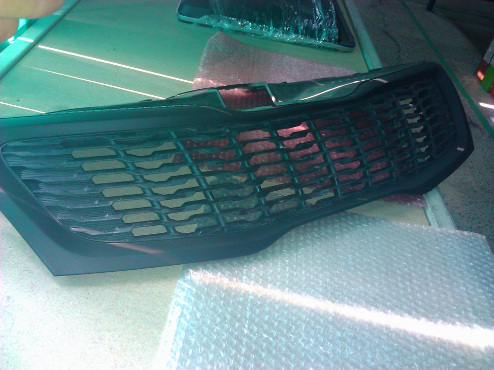

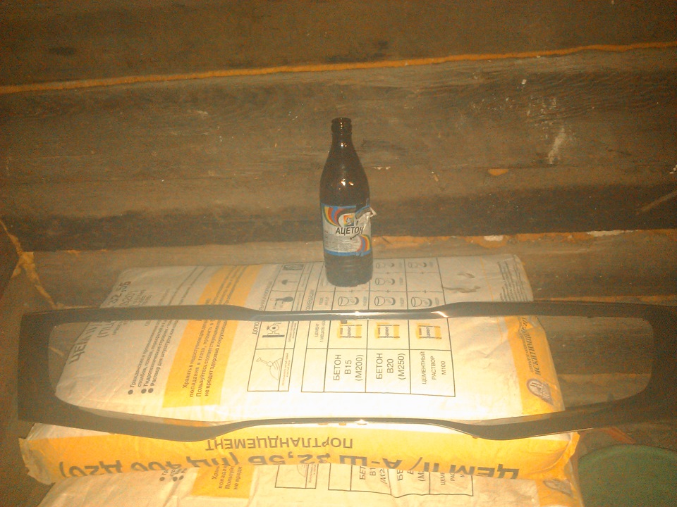

Всем доброго времени суток!
Так как я не любитель всякого рода блестяшек, решил убрать хром с решетки радиатора. Дело тут не хитрое: заехать в магазин за краской, снять решетку, разобрать ее и дунуть из баллончика. На все про все ушло пару часов, это с тем условием, что на улице смеркалось, и шел легкий осенний дождик)

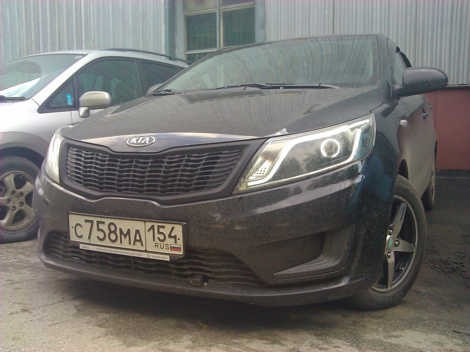

Смотрится брутально!
спс

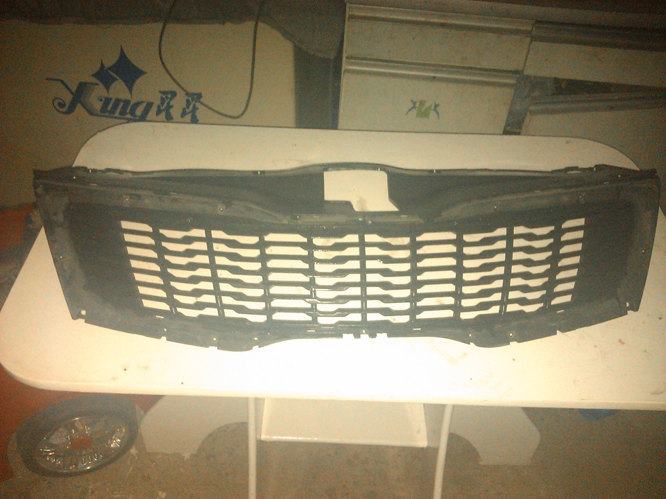

А ты бампер снимал перед тем как снять решетку или так изловчился?
Бампер был на месте. Снимал только верхнюю часть. Сверху откручиваешь 4 болта, отгибаешь и изнутри откручиваешь решетку. неудобно, конечно, за то бампер не снимать.

110руб за баллончик.

Да, вот теперь жалею, что маску в фарах не покрасил, там тож блестяшек хватает.
