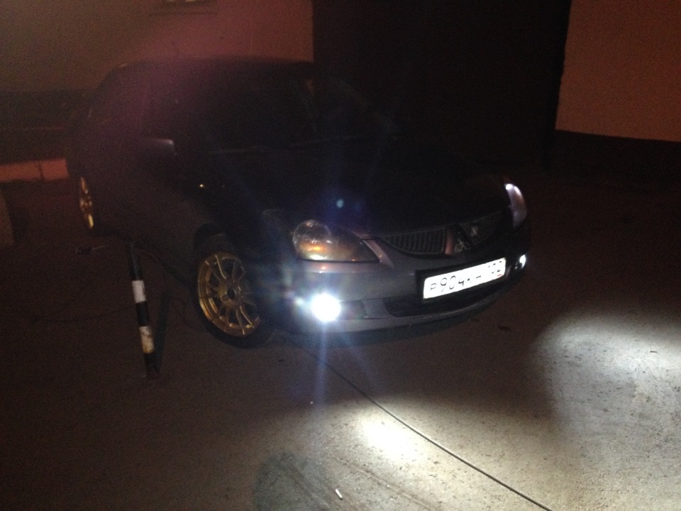

Ну а также наконец то поставил ксен в туманки) урра урра урра))) тут все без проблем)

Привет, можешь описать как ПТФ ксенон установить?
Здарова!, там ничего сложного нет) на словах тяжело объяснять. Нужно снимать бампер, далее снимаешь крепление птф и саму птф. Далее откручиваешь крышку и снимаешь лампу, ксен лампа туда не садится, нужно сверлить крышку и просунуть оттуда провода хорошенько заизолировав все это дело, я это делал изолентой)). ты спрашивай лучше, где что конкретно тебе не понятно, я постараюсь ответить)
СПАСИБО
ПРИВЕТ, СЛУШАЙ А КАКИЕ ЛАМПЫ НУЖНЫ В ТУМАНКИ, ТОЖЕ ХОЧУ ПОСТАВИТЬ,
H3 нужно
