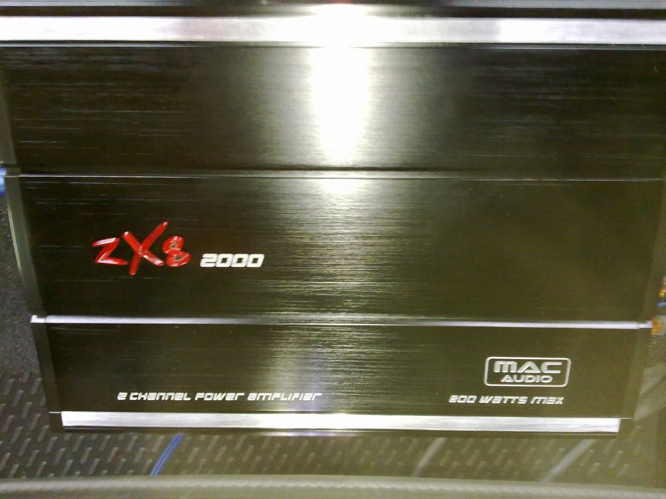

Добрый день!
После замены акустики со временем стало не хватать баса, решил данную проблему установкой сабвуфура)
Были приобретены следующие материалы:
1) Сабвуфер пассивный JBL GT5-1204BR
2) Предохранитель SUPRA SFU-280
3) Усилитель автомобильный 2-канальный Mac Audio MAC ZXS 2000

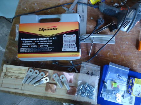

4) Кабель силовой КГ 1х25 — 11метров
5) Клеммы к кабелю КГ 1х25

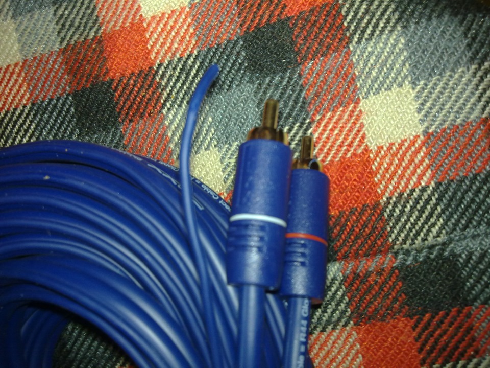

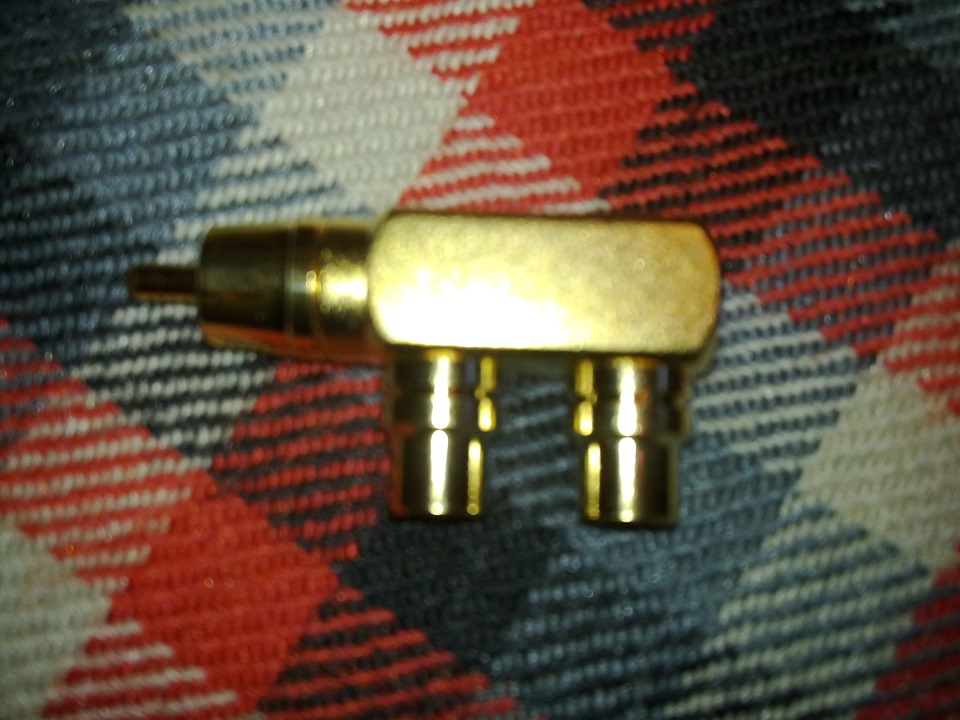

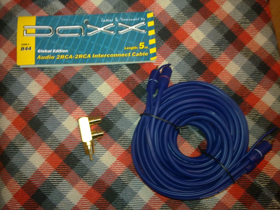

6) Провод RCA DAXX c REM — 5метров
7) F — переходник RCA-2RCA (1 "папа"-2 "мама") DAXX T03
8) Провод КГ 2х4 — 1метр

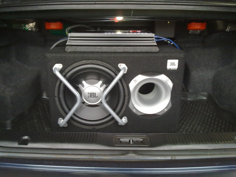

Установка заняла целый день, силовые провода проложил по левому порогу, RCA провод c REM по правому порогу.
Результатом порадовал более чем)
Вопрос к гуру автозвука как правильно настроить усилитель?

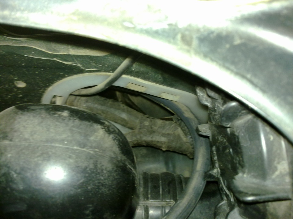

Расскажи еще как по левому порогу кабеля просовывал…у себя не нашел доступа.кидал вдоль двигателя через правый порог.сейчас хочу по водителскому порогу кинуть.

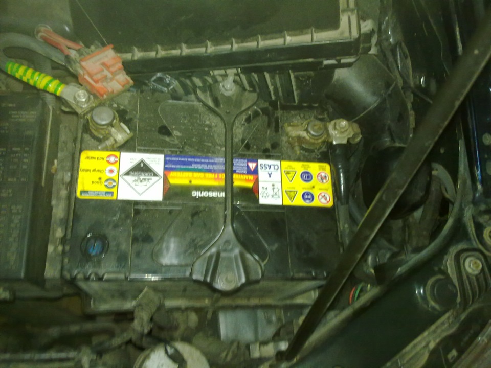

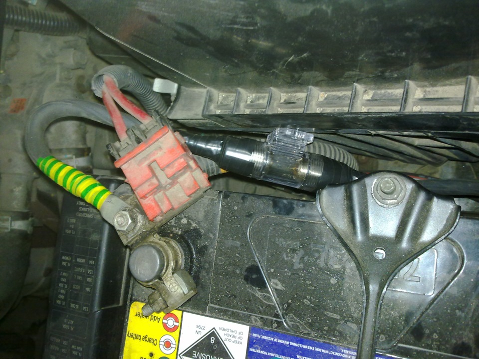

Необходимо снять переднее левое колесо и штатный подкрылок. Когда все снимешь и посмотришь на верх под крыло с права увидишь резиновую заглушку через нее просовываешь провода в салон и дальше по порогам. В порогах штатная проводка уложена в белых пластиковых зажимах, в эти зажимы мне удалось проложить только один провод + ГК-25, а минус КГ-25 я проложил между зажимами и порогом, места хватило только только. Из под крыла к аккумулятору провода провел опять же через штатное отверстие обрамленное белым пластиком (см. фото №4). В гофру уложил только плюс и то только тот участок который проходит под крылом)

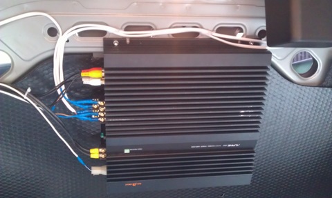

У меня на пршлом ниссане посмотри сколько места осталось) вообще не осталось)
Багажник жалко :-(
На самом деле пол багажника у меня свободно)

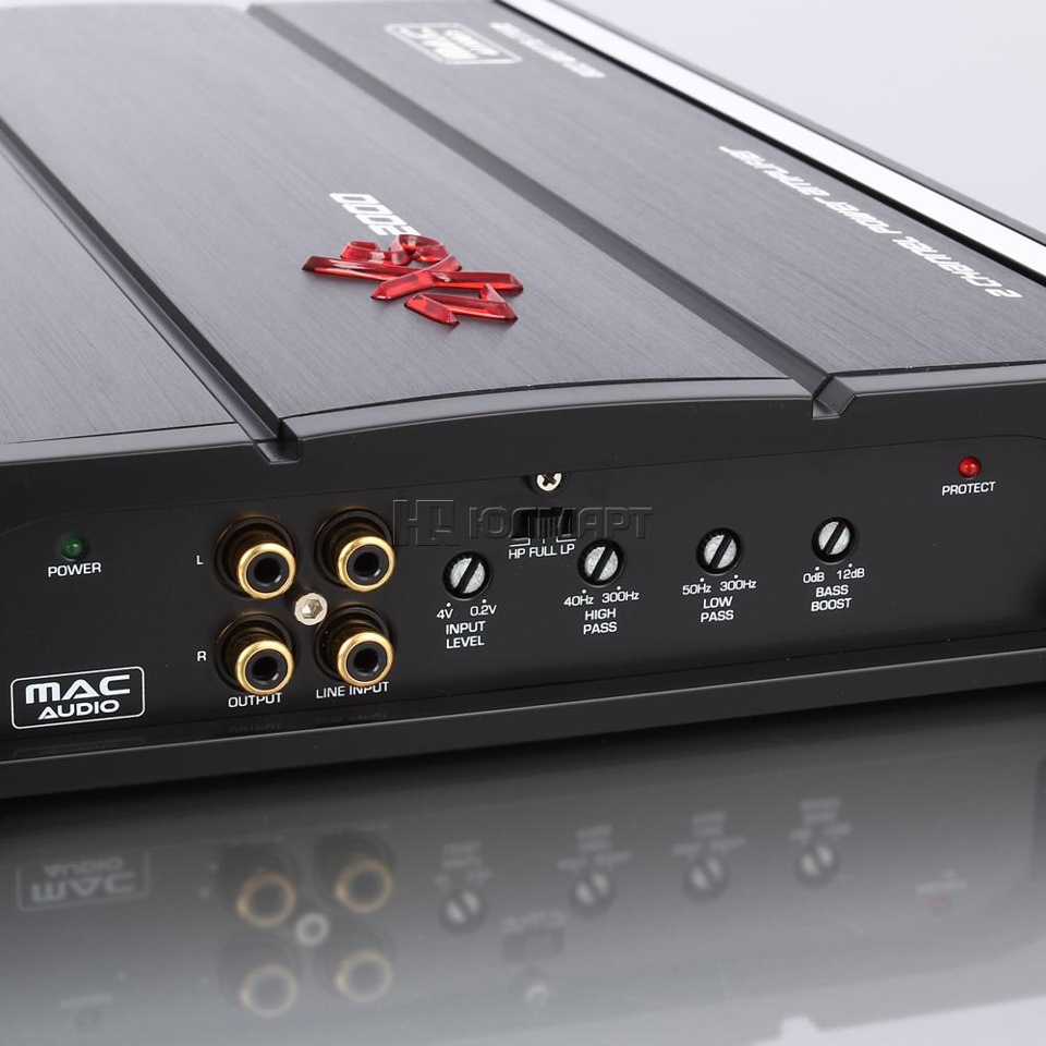

Настройки усилителя:
Переключатель в LP, LP пока можно примерно на 100 Гц. Басбуст в ноль. Гейн можно около половины, по вкусу примерно)))
Сильно пока не валить, а то саб не размят!
Саб само собой мостом на боа канала!
Мостом я подключил, басбуст в ноль убрал, фильтр в LP поставил.
Как настроить input leveL? High pass? low pass? подскажите пожалуйста?
Переключатель нужно поставить в положение LP. low pass крутить на 11 часов.
High pass не трогать. Т.к. будет включен low pass — он нам не нужен, и от его положения ничего не зависит!
input leveL можно тоже на 11-12 часов пока примерно!

input leveL что это за параметр? Там какой то вольтаж указан)))
Уровень входного сигнала (обычная громкость)
Ясно, а на магнитоле уровень сабвуфера это тоже громкость?
Ага.
