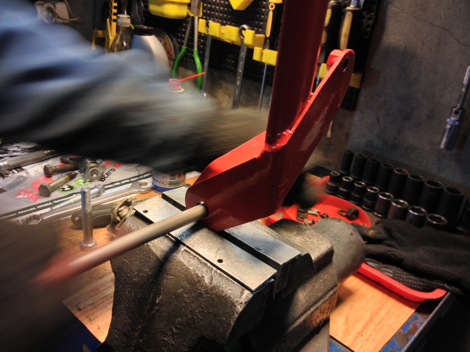

И сегодня, раз уж поднимали на подъемнике для замены термостата, установили наконец-таки растяжку нижнюю, про которую писал я ровно месяц назад и она всё это время лежала в багажнике в ожидании своего часа.

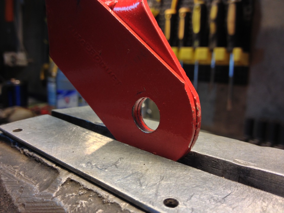

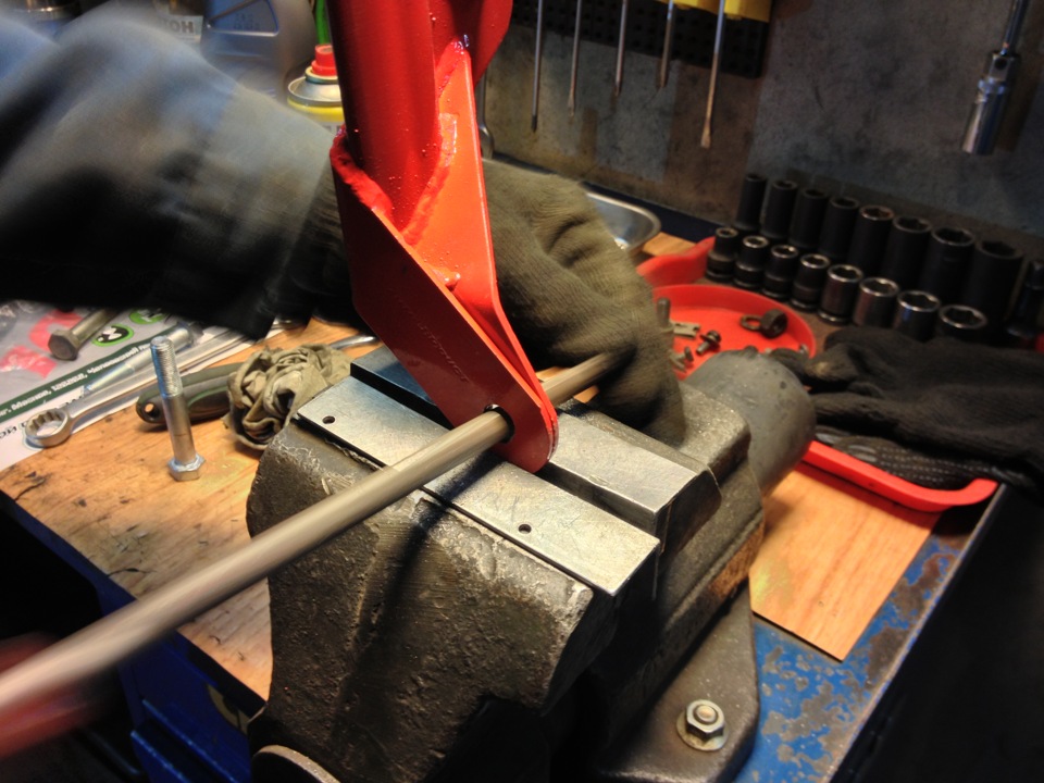

Для установки пришлось поработать головой включив разум и логику. Во-первых, отверстия немного не совпадали, а значит настало время для старого доброго напильника.

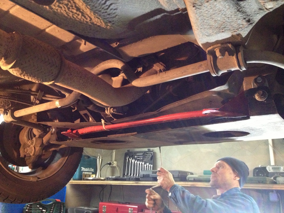

Чуточку поработав им, отверстия совпали и начались примерка растяжки и осмысление, как же её поставить, потому как с ней уже сложно будет снимать родную защиту, то есть пыльник… Конечно, можно было расположить его снизу, но как тогда быть с дополнительной защитой? Они ведь начнуть стучать друг об друга…
Решили, что лучше будет разместить штатную защиту сверху растяжки, так как лазить туда не планируется, по-крайней не настолько часто, чтобы размещение пыльника снизу того стоило.

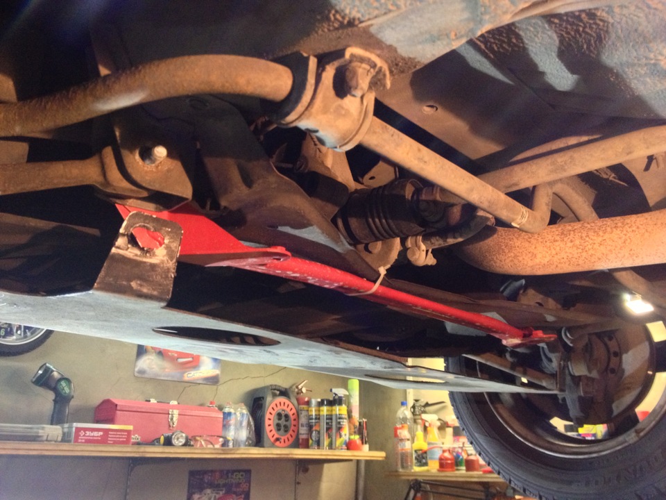

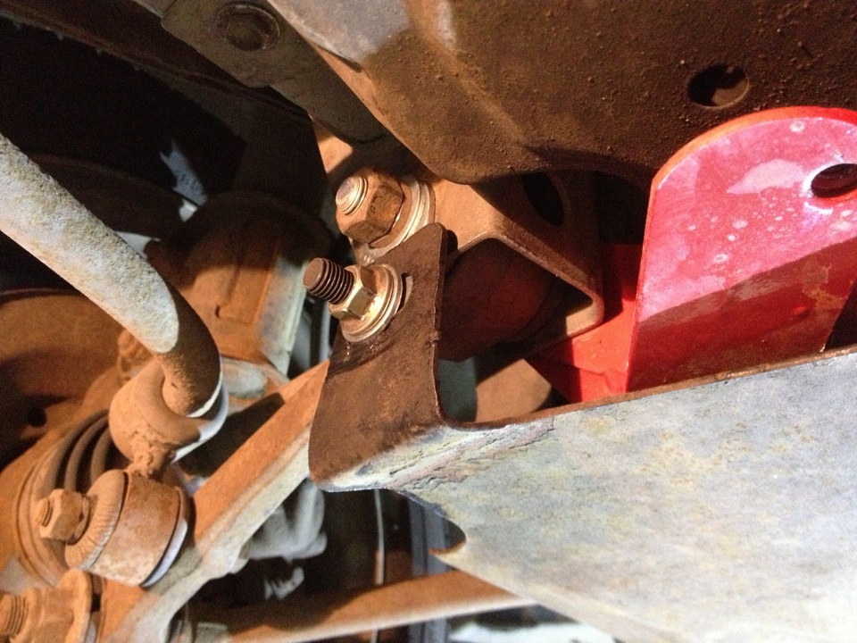

Но и на этом трудности не оставили нас — лишились мы возможности установить и внешнюю защиту, крепления просто напросто не дотягиваются болтов, к которым она крепится.
Так что пока мы беззащитны перед русскими дорогами… Повод для повышения внимательности и осторожности в пути…
Ну а с защитой человек обещал мне помочь в течение нескольких дней с помощью наращивания креплений — ждем…
Не обращайте внимания на хомутик, он там затем, чтобы прижать защиту у растяжке и избавить нас от лишних шумов.

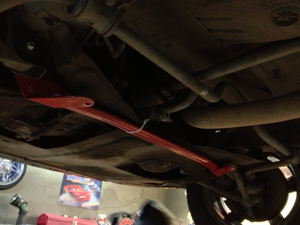

Что касается ощущений, пока ничего толкого сказать не могу. Да, безусловно кузов стал ещё крепче и жестче, мелкие неровности стали ещё менее ощутимы, а повороты незаметнее. В целом да, я очень доволен и рад, всё-таки клевая штука)
Только вот чувствую, что две растяжки, установленные на данный момент — это только начало, уже начинаю задумывать, мечтать о новом усилителе…)
Update: Покатался и по трассе, и по неровностям, и по городу, и по пробкам.
Могу поведать следующее: Все те приятные впечатления, что были после установки верхней растяжки достигли нового уровня, мелкие неровности ощущаются ещё меньше, подвеска стала ещё собраннее и жестче, гуляний кузова и поскрипываний нет вообще… По ощущениям, нижняя раскрывает весь свой потенциал на скорости от 100-120 км/ч — руление легкое и уверенное, ощущения от порывов бокового ветра практически сошли на нет!

Update: Через месяц и 4 дня наконец была установлена защита. Решили подогнуть её немного, чтобы сколько-то выиграть в дорожном просвете — на последнем фото это видно.

На фото видно, что защита не дотягивается до гаек в распорке, чтобы ее привернуть
А да точно) у меня просто защита другая) пардон я не заметил.
мне наварили пластины и прикрутили на распорку.
На сколько примерно в итоге уменьшился клиренс?
На расстояние от центра до центра болтов/гаек на последнем фото. Навскидку на ~2см.

Привет не помнишь случаем в комплекте болтики идут чтобы закрепить штатный брызговик, какого они размера на 8 или 10
Привет.
У меня в комплекте было лишь 2 болта предназначенных для замены стандартных, крепящих рычаги к кузову. Разница в том, что штатные короче комплектных.
А для крепежа пыльника (ну или защиты) на распорке имеются 2 приваренные гайки, но размеры, к сожалению точно не помню… Навскидку, на эти гайки, думаю, рожковый ключик на 10 налезет
Уже нашел там М8 болты, спасибо большое за ответ)

молодчина!))дружище, а почему ты к этим гайкам не прекрутил защиту? уши срезал бы и прекрутил к этим гайкам?просто я тоже купил себе данную весч и вот думал к этим гайкам защиту…или тарахтеть будет?
Спасибо)
Ну так, во-первых, защита не дотягивается до гаек в растяжке.
А во-вторых, на мой взгляд, это было бы ненадежно… Там гаечки мелкие и болтики под них нужны были бы мелкие — не внушает уверенности.
