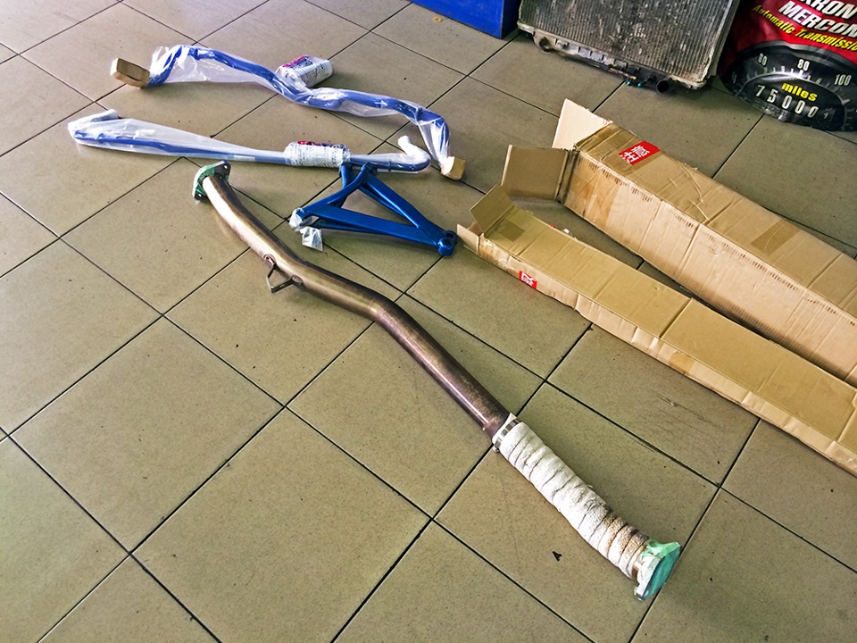

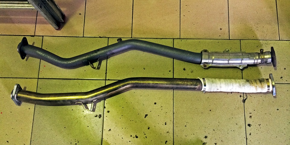

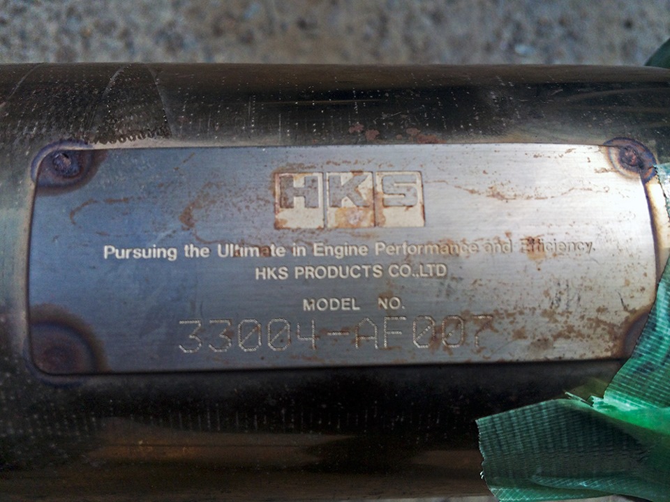

Удивившись почему японец не заменил столь простой девайс как приемная труба, решение о приобретение не заставило себя долго ждать. Практически в момент заказа новой детали, в Японии был найдет контрактный вариант в отличном состояние, а плюсом — частично замотанный термолентой на стыке с даунпайпом (см фото).
Приемная сток : 60mm
Приемная HKS : 65mm
С этим вопросом разобрался.

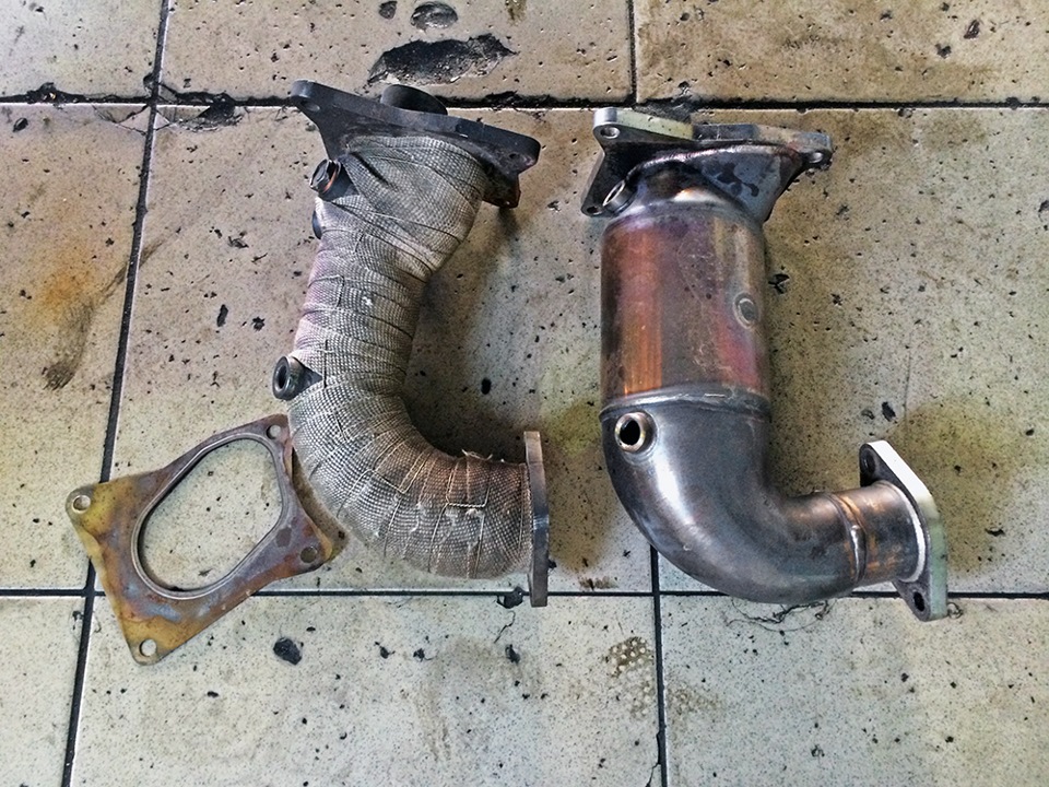

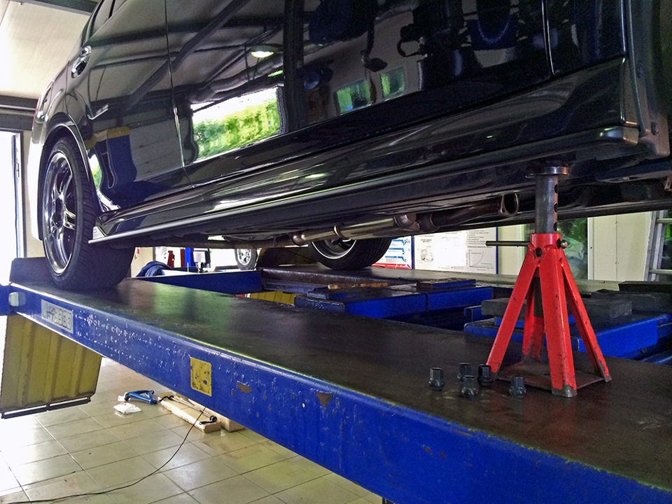

Далее, умные товарищи подсказали, что пусть даунпайп и установлен от HKS (стоимость в Японии ну просто запредельная), но катализатор, хоть и спортивный, все-равно катализатор. Тут же подвернулась возможность по весьма демократичной цене забрать у Gordgy, залежавшийся, после снятия с его авто части тюнинга, кастомный даунпайп производства Вася-colt в обмотке термотек =)
Даунпайп представляет собой следуюещее
(цитата из www.drive2.ru/l/1728888/)

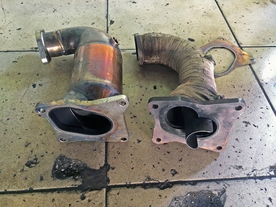

Принцип строения — разделение потоков от крыльчатки и вестгейта. Соблюдены все правила газодинамики.
Конструкция с разделением потока выхлопа от крыльчатки от потока с вестгейта позволяет уменьшить (или даже исключить) турбулентность на выходе из турбины, что уменьшает противоход газов, и соответственно дает некоторую прибавку мощности.
Что получил по итогу — прямой выпуск от турбины. С учетом наличия более-менее интересного впуска (HKS), дело осталось "за малым" — выпускной коллектор и гибридная турбина. Эти два вопроса на текущий момент на стадии решения. Следим. Самому весьма интересно, что же получится по итогу установки и настройки всего этого дела.
