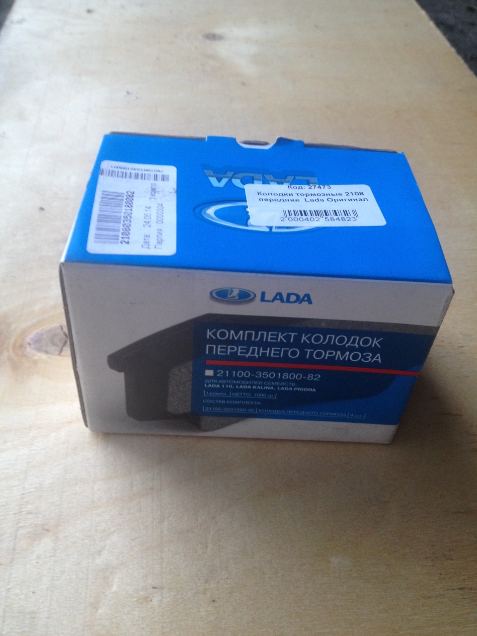

На обратном пути заехал в магазин и купил колодки. Взял обычные LADA за 350 рублей.
Приехал в гараж и начал менять. Процедура замены передних тормозных колодок на ВАЗ 2109 очень даже простая.

В итоге получаем новые колодки. На все ушло час неспешной работы. Кому интересно — колодки немного свистят при торможении. В этот же день товарищ менял колодки. Взял best за 300 рублей. Они не скрипят. Вот так) Ну и немного фото как обычно!)
