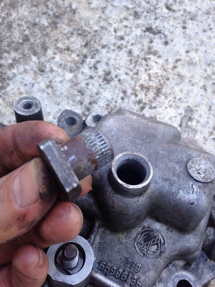

У многих современных авто есть проблема с сальником штока выбора передач. Он начинает сопливить. Эта проблема, к сожалению, не смогла не затронуть и нас.
Еще после покупки, когда приехал первый раз на criceto к гаражу, заехав в яму увидел небольшую масляную пленку на внутреннем шрусе. Тогда все думал, откуда это? Потом почитал форумы, начал понимать, что скорее всего из-за сальника штока, т.к. он расположен выше, как раз над шрусом. Масло в принципе не уходило, но проверять мне надоело. Тысяч за 6000 я долил примерно 50 гр в коробку.
Проблему нужно решать. Тем более, когда меняли мне ремни и помпу, "шайтаныч" тоже решил, что это виноват сальник штока.
Теперь я принялся за изучение форумов. Как его менять то? Везде писали, что ооочень геморная работа. Тут я начал сомневаться в своих силах и решил обзвонить СТО. Замена вставала в 50-60$, при стоимости сальника 3$. Вот так.
Дальше мне стало понятно, что на СТО тоже часто косячат с заменой данного агрегата)) То мало герметика намажут, то криво сальник забьют.
Решил менять сам. Здесь немного мне подсказали, но особо помог инструкцией и советами Семён Гречанюк из группы Fiat Grande Punto в VK.com. Спасибо тебе еще раз.
Этот человек решительно посоветовал мне менять самостоятельно, если руки растут из нужного места.
Ну что же. Заказываю сальник на экзисте и штифт, который может сломаться, если чуть не правильно его выбивать. Стоимость 3$, решил сразу его купить, вдруг сломаю)
Еду к знакомому в гараж с отцом. И дальше все строго по инструкции не спеша.
Описывать подробно не буду, только несколько фото.
Уже проехал 250 км после замены. Все сухо. Я доволен, надеюсь, что хватит надолго. Тьфу-тьфу-тьфу. (и 3 раза по дереву постучу!)
Ну и менять это уже сами сможем, если что. Не зря сами решили менять. Сложного не очень много на самом деле. Все делать по пунктам по инструкции и будет все ок!
И отцу большое спасибо! Как всегда он помог! Вдвоем было проще!
Глаза боятся — руки делают! Всем удачи!

А как именно вытягивали сальник?
Точно не помню, но сложностей с этим точно не было. Крюком небольшим металлическим или отверткой
Т.е. просто подцепил за внутренний край "кольца" и сдернул/вытащил без усилий?
Да, как-то так. Без особых усилий.

Привет! Под черной крышкой расположен сапун (фото 3)? ты его не выкручивал? Я недавно тоже возился с этим узлом и обнаружил вот что… Простая металлическая пробка со шлицами была посажена на герметик в данное отверстие… постарались какие-то деятели. Удалил герметик со шлицов и вставил обратно, но как работает этот сапун до сих пор не понял, то есть как он может отводить воздух из коробки? Вот и думаю, может деятели заменили штатный сапун просто этой пробкой?
Не откручивал. Эта пробка свободно крутится, давая легко выходить воздуху
Спасибо. У меня сидит очень плотно, чтоб засунуть даже пришлось несильно постучать ключом. Придется наверно поработать болгаркой)

Доброго времени суток, подскажите как снимается эта лапа? Штифт выбил а дальше ума дать не могу
Потом нужно снять стопорную шайбу между металлом и пластиком. Если смотреть прямо в отверстие от штифта, то слева должна быть она.
