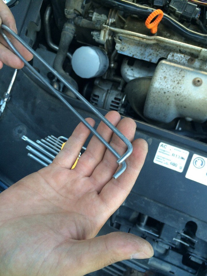

Многие уже писали как менять свечи, а в частности вытаскивать катушки. Решил и я свой метод расписать, с более простым съемником, не замарачиваясь на сложные конструкции и точные там размеры.
Смотрел я разные съемники делают, я взял тупо электрод, очистил его, согнул по полам и концы загнул плоскогубцами — готово!
Подцепляем катушку таким образом

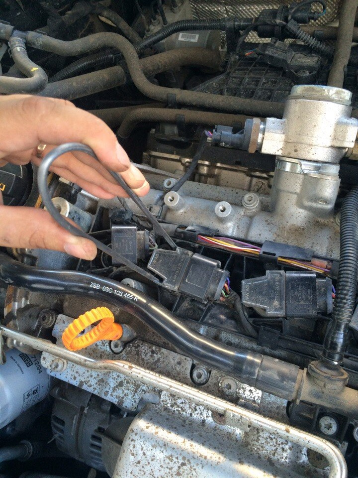

Далее берем брусок и какой то рычаг (что под руку попадет) в моем случае был напильник

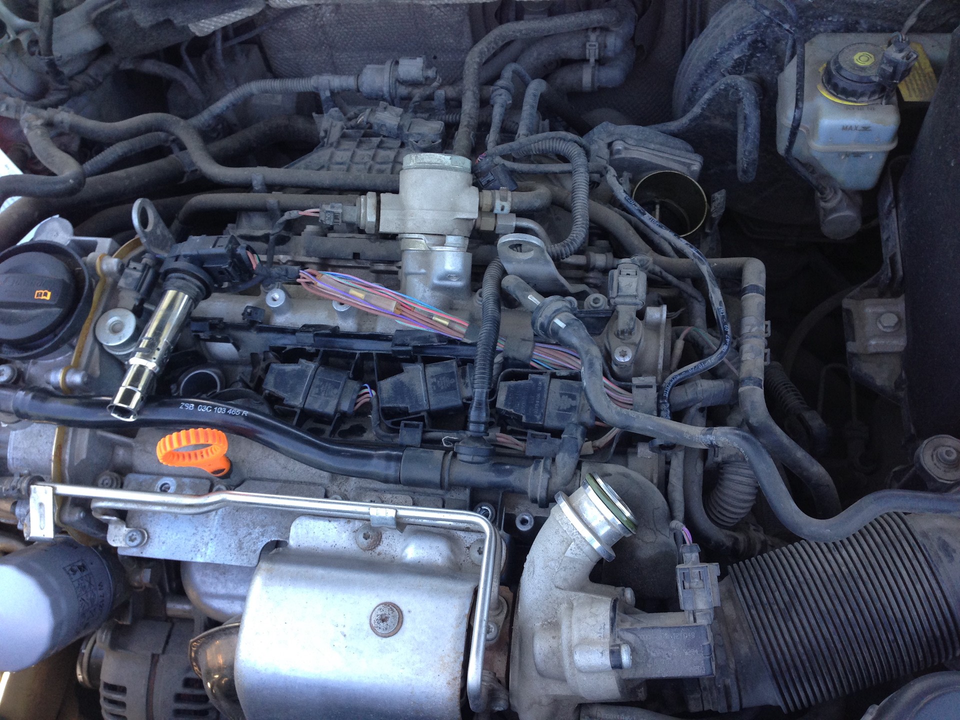

Перед сдергиванием катушек, плоской отверткой разщелкиваем защелки удерживающие проводку катушек что бы не порвать ее
После того как катуху сдернул, полностью не вытащить ее пока не снимешь разъем. отогнув лапку отверткой маленькой. защелка находится снизу разъема.
и второй отверткой разводим катуху и штекер
Четвертую катуху не просто достать, там мешаются трубки. откручиваем один болтик, и разщелкиваем один разъем сжимая кольцо в овал и вытягиваем
Самая геморойная — это четвертая катушка, к ее разъему (защелке) не подобратся, мы как то в двоем, один пальцем ели ели подлез к защелке, а я сдергивал.
Дальше все понятно, выкручиваем свечи свечником на 16 с удлинителем, вкручиваем новые и собираем все в обратном порядке.
Свечи похоже не менялись не разу за 74000км. Но состояние даже более менее, хотя одну продуло свечу. А так цвет у них норм, коричневенькие.
