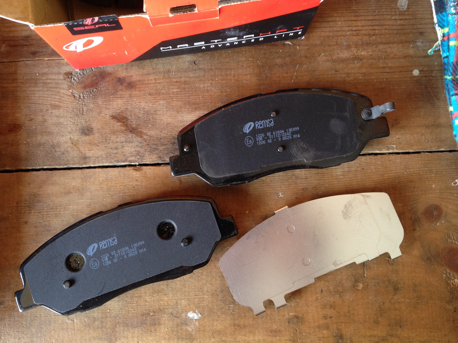

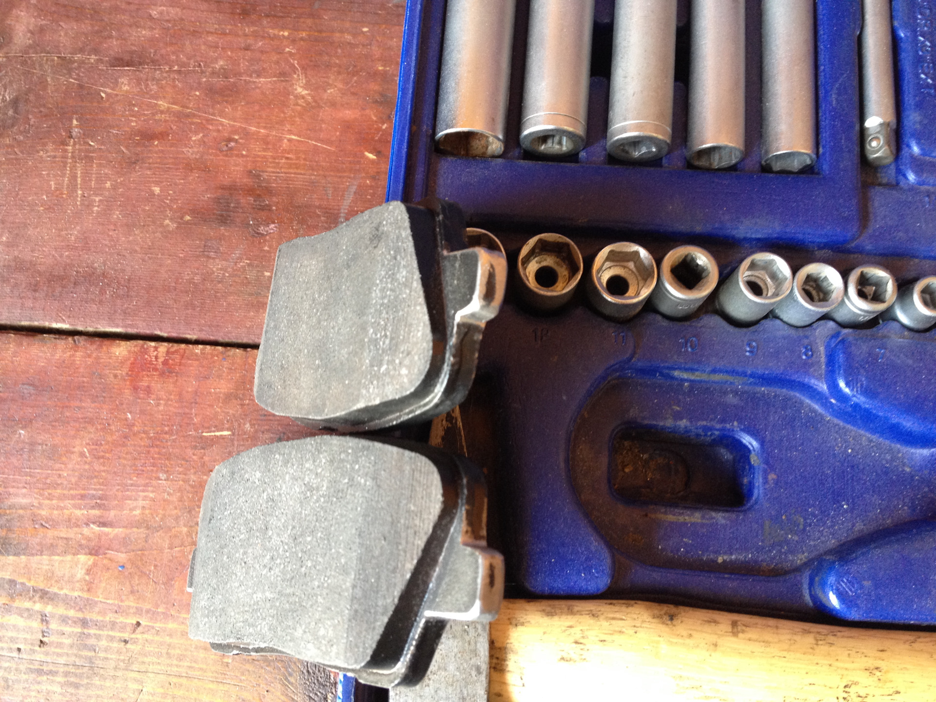

В выходные получилось поменять тормозные колодки(перед, зад). Стояли ещё родные MANDO. Свой выбор остановил на колодках Remsa, отзывов о них не много, но хорошие. Замена стандартная, у многих она описана и не вызывает затруднения. Передние колодки подошли идеально, а вот задние на своё место устанавливались с большим усилием. Пришлось не много поработать напильником, обточил выступы, по фото поймёте. За одно промыл и почистил направляющие суппорта, смазал их смазкой GM.

Может из-за пластин не лезли, новые нужно было поставить))) что обтачивал.
Может быть. А отдельно они продаются и номер для заказа у них есть?
Есть))
Прижимная пружина для передних колодок 58144-2В000
Прижимная пружина для задних колодок 58246-0W000
