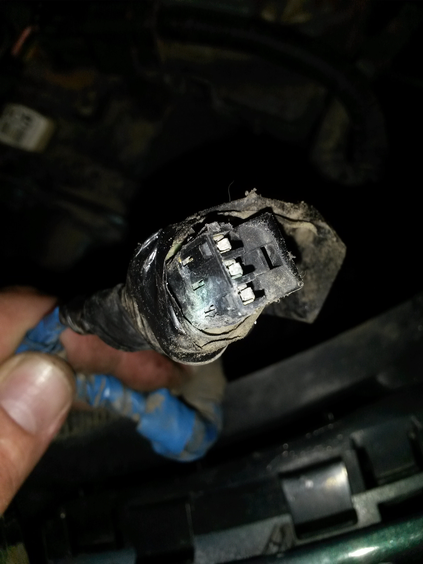

Пару недель назад стал плохо работать кондиционер, дул теплым воздухом, нормально работал только когда машина трогалась. Как то выходные попал в пробку, температура двигателя начала подниматься. Хорошо, что вовремя заметил. Сьехав на обочину, открыл капот, вентилятор не работал. Снял разьем, он был подгоревший.
Симптомы: кондиционер плохо охлаждает на холостом ходу, отключается, щелкает компреессор кондиционера, поднимается температура двигателя
Из строя может выйти компрессор кондиционера, двигатель (перегрев)
PS: Разьем вентилятора подгорел из-за плохой массы, проверив мультиметром была сильная просадка в напряжении, разьем сильно грелся. В следующем отчет опишу зачистку всех масс от ржавчины.

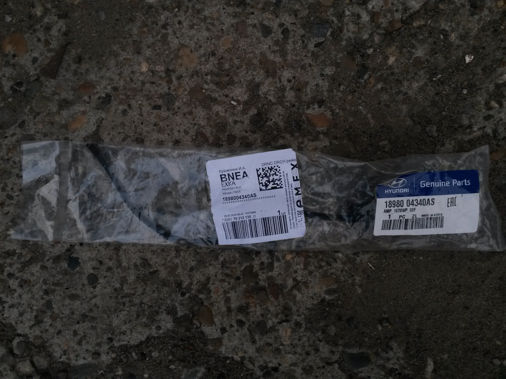

Заказл разьем вентилятора, кат номер :1898004340AS цена 900р, такой же разьем стоит на многих моделях Toyota, Lexus, а так же Hyundai i30, elantra, kia cerato . Заодно заказал разьем корректора фары, предыдущий хозяин ставил ксенон, и видимо оторвал разьем, приколхозив на изоленту разьем от ТАЗика.

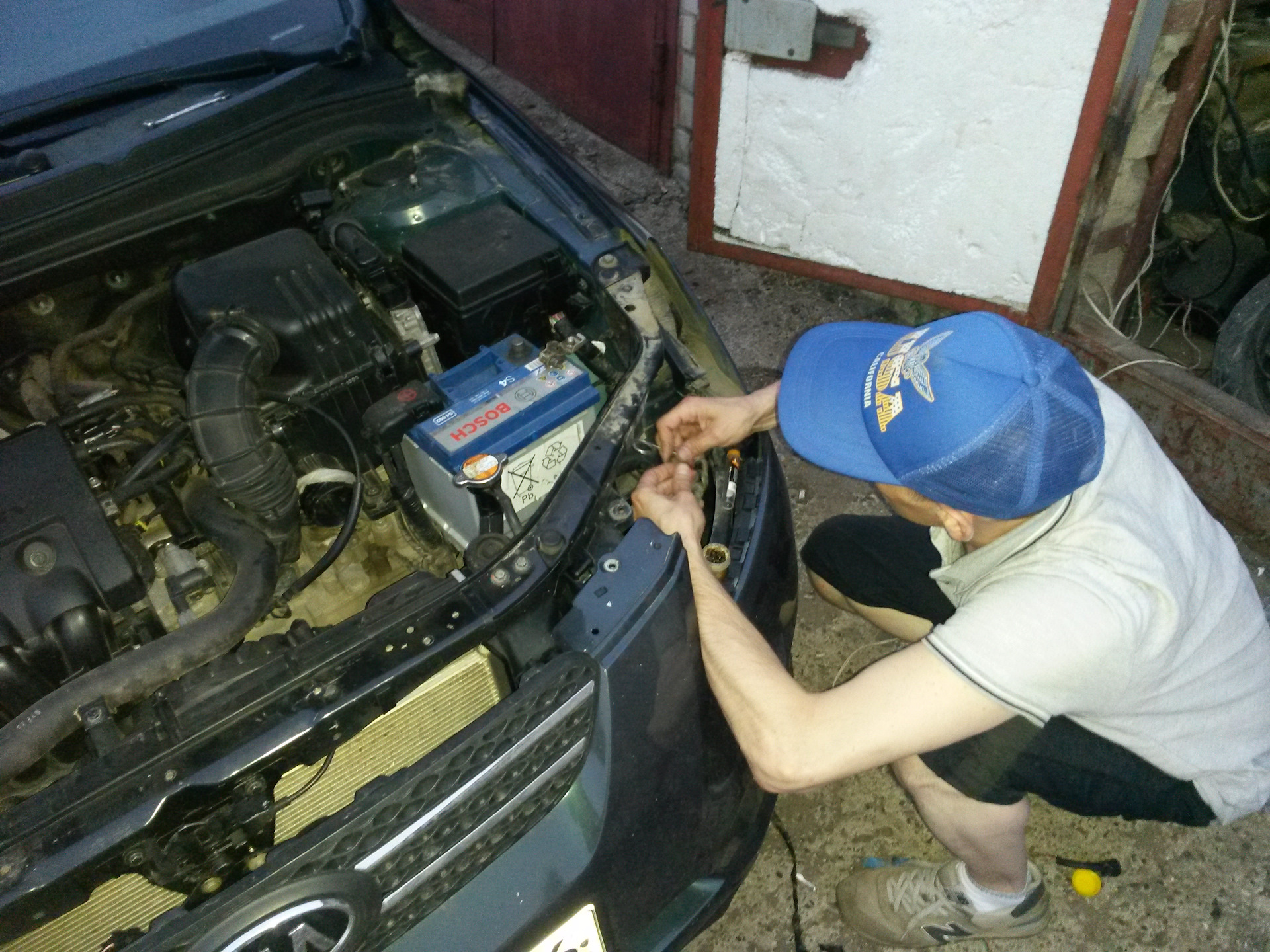

Вчера поехал в гараж, припаивать новые разьемы :)
Вооружившись паяльником, термоусадкой, канифолью, с другом BO начали паять. Перед началом работ, сняли минусовую клемму с АКБ :)
новый разьем вентилятора =))
Старый приколхоженный разьем от ТАЗА, отрезали этот колхоз:) Перед пайкой сняли фару =))

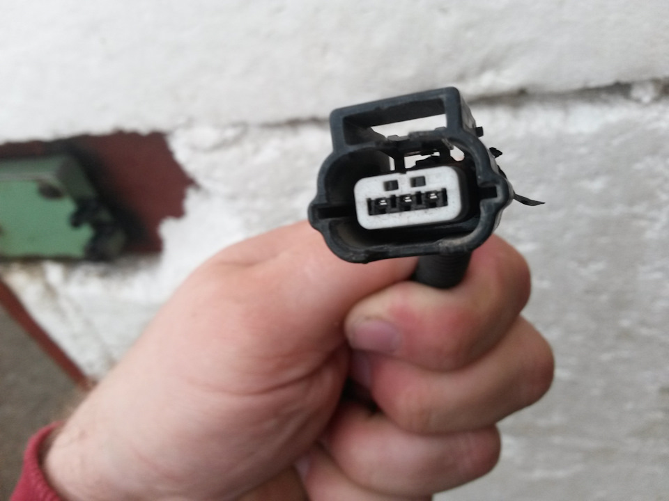

оригинальный разьем корректора фары CEED

Итог. Сделали все по феншую, засунули в гофру;)
Радости полные штаны от проделаной работы :) Вентилятор работает, кондер дует. Корректор фары работает =)))

Не подскажешь номерок фишек корректора фар?
привет ! фишку корректора брал давно, номер не записан :( посмотрел в каталоге там есть парочка похожих, но точно не уверен какой из них разьем, он на 3 контакта (3pin)
