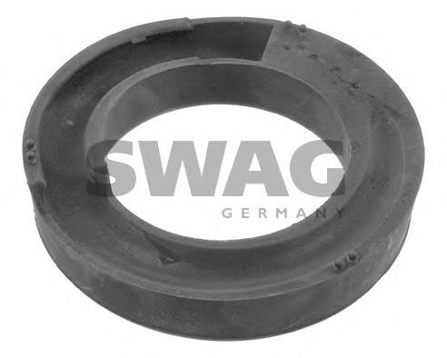

Если с пружинами все ясно, то про проставки не все знают.
Это вот такие штуки как на картинке выше. Толщина для передних проставок бывает следующей:
5мм — 1 шишка (A 210 321 01 84)
9мм — 2 шишки (A 210 321 02 84)
13мм — 3 шишки (A 210 321 03 84)
17мм — 4 шишки (A 210 321 04 84)
21мм — 5 шишек. (A 210 321 05 84)
а для задних:
5мм — 1 шишка (A 210 325 01 84)
9мм — 2 шишки (A 210 325 02 84)
13мм — 3 шишки (A 210 325 03 84)
17мм — 4 шишки (A 210 325 04 84)
На картинке, которую я привел видно две шишки (пупырки, торчка, выступа, холмика, точечки), следовательно ее толщина — 9 мм.
Спереди бывает пять размеров, задних четыре.
Вот таким способом можно подобрать высоту необходимую вам, без замены пружин.
Но нужно знать какая высота проставок у вас, иначе, покупка будет неоправданной. В основном так можно поднять просевшие пружины.
В моем случаем замена 5 шишичной на 1 шишечную даст занижение на 16мм спереди и 12мм сзади.
Подходят для следующих моделей Mercedes:
CL203, W202, W204, S202, S203, S204, C208, C209, A208, A209, A207, C207, W210, W212, S210, S212, X204, R170, R171.
Всем бобра.

Мерседес w212, 677 подвеска, какие с переди поставить чтоб поднять авто на 3 см?
и еще на крайслер кроссфаер подходят)) как раз выбираю, походу заниженные пружины просели и даже стаб по кузову бьет, жесть. возьму ка я себе на заниженные пружины самую шишечную прокладку
Спереди должна стоять в любом случае. Т.к. пружина упирается в эту проставку и она работает как демпфер.

Сегодня решил поставить, у меня стоят 13мм сзади, решил кинуть 5мм, проставка не влезла в стакан, оказалась шире, автомобиль W 212 350 4matic, 2011 года.
Пытался поставить 5мм — 1 шишка (A 210 325 01 84)
Как вы эти проставки на Пружины ставите ( A 210 321 05 84 ), они же диаметром меньше и не ложится на витки Пружины на w204

Купил такие проставки 21 мм., а они не подходят к пружинам для w204, проставки диаметром меньше !

подскажи диаметр проставок!
Внешний или внутренний ЦО?
то и то
Внутренний 66,6, внешний не знаю. Заказывал у adapter masters

А бл… Это точно не знаю. Просто заказал и их поставили. Ты на другую машину хочешь поставить? Если на мерса, то просто закажи и ставь без заморочек.
так и сделаю !до этого просто в магаз заехал не родные купил а диаметр не помню !

номер мож подскажешь ?!
Так номера все указаны в сообщении. В зависимости от толщины к каждой проставке номер.
