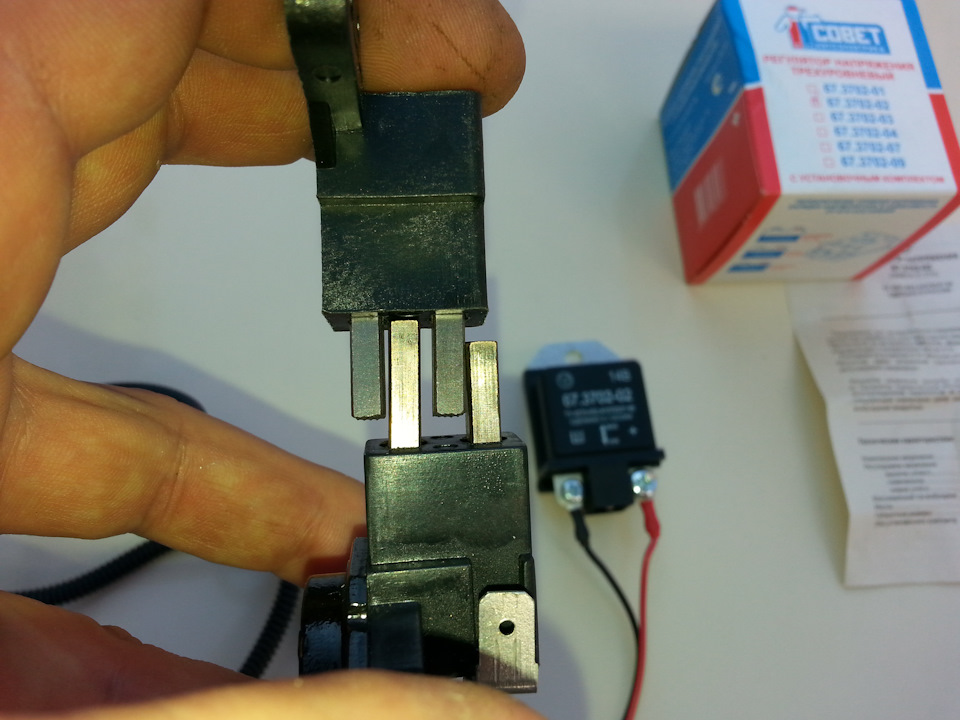

Что это такое круглое с синими проводами на последнем фото?
www.drive2.ru/l/3010432/

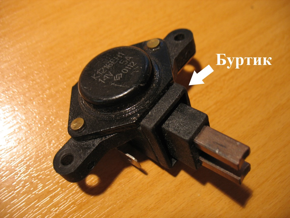

капец, сколько у тебя под капотом кабеля и проводов намутено (и даже место для воронки осталось), как ты разбираешься в таком хаосе? Но, не придирёшься — чистота и порядок! У меня вопрос такой: в генератор КЗАТЭ 9412.3701 от Нивы 21214 войдет такой же трехуровневый регулятор? Имею в виду всякие там буртики (см. фото). У меня зарядка без нагрузки всего 13,6 В, а с ближним светом и печкой (на 1-ой скорости) уже 13,4 В. Включаем дальний, обогрев заднего стекла, 2 скорость печки и … наступает тоска. Поглядываю в сторону 100-амперного гены, но пока, как промежуточный вариант, хочу попробовать этот регулятор. Он реально держит напругу под нагрузкой?
воронка нужная вещь "в хозяйстве"))) можно конечно и без неё обходится, но к пролитым пятнам от масла и антифриза, много грязи налипает, так что, занимающая мало места воронка — существенная экономия на мойках подкапотного)) Хаос под капотом всегда кажется для непосвящённых)) когда своими руками делаешь, всё до мелочей знакомо, а на "случай склероза", схемы содеянного сохраняются, вдобавок дублируются в бортовиках)) На сщёт Кзатэ должен подойти, у меня Стартвольт от 21214, на фотках сравнений на одном регуляторе есть бурт на другом нет. Они различаются формой и местами крепления, у Электромаша есть на все генераторы, этот вопрос лучше уточнить у продавца или на чайте Электромаш, там есть список какой к чему. Напругу держит реально, лично мой даже черезчур)) в третьем положении без нагрузки 15в, так что его включаю только зимой при большом количестве потребителей — звук, фары 6 по 100w, печка с доп насосом и 6ти подогревах сидений одновременно держит 14.2- 14.5. Летом в среднем положении 14.4-14.6. Вобщем очень удобная вещь, на обычный уже не вернусь)) один обычный лежит на аварийный случай где нибудь в дороге. Новый генератор если уже покупать, моё мнение не меньше 135а, чем больше тем лучше, тем более цена одинаковая, я Стартвольтом очень доволен, отличное соотношение цена/качество и запчасти к нему можно найти, становиться без всяких "танцов с бубном", всем советую что у себя проверил, а выбор конечно дело индивидуальное))
